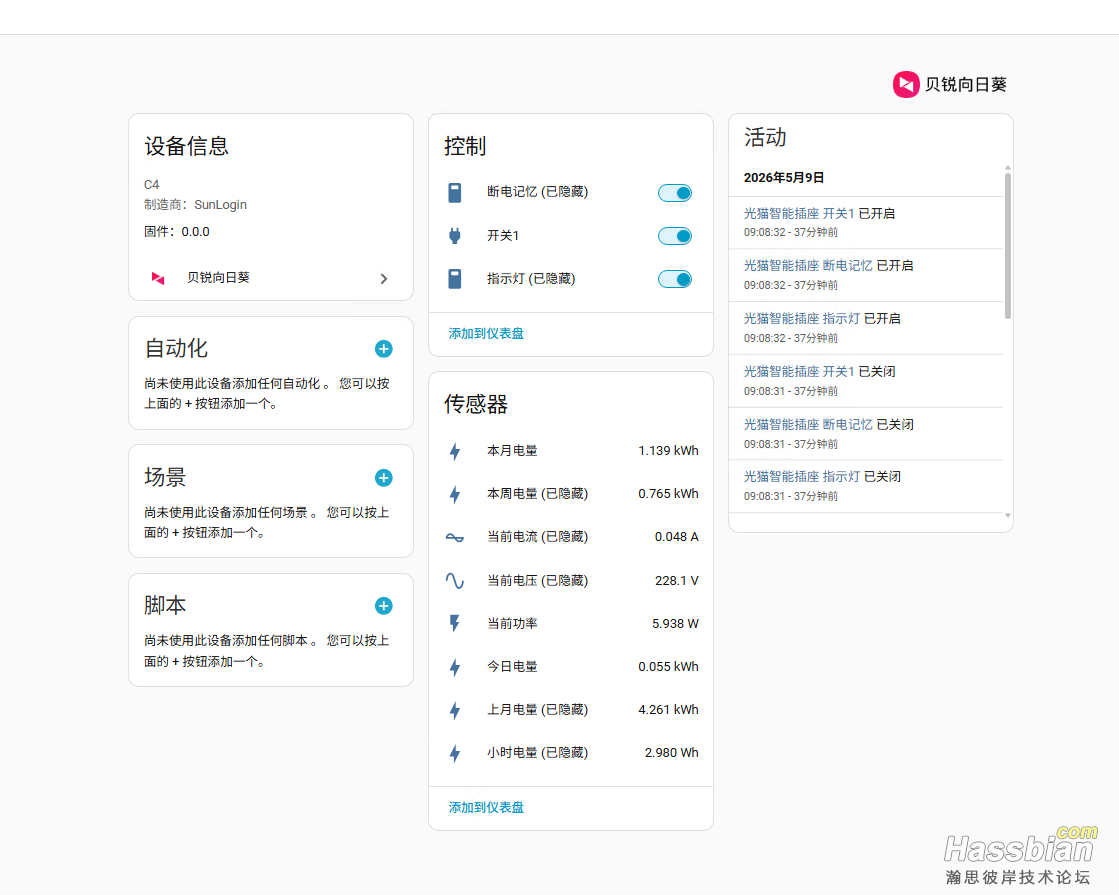

研究了下源码,最终已经成功适配:
✅ C4设备自动识别
✅ 开关控制
✅ 功率读取
✅ 电流/电压读取
✅ 耗电统计
✅ HomeAssistant Energy 面板支持
目前运行稳定。

三、最终效果HA 自动生成:
开关实体switch.c4_relay0功率实体sensor.c4_powersensor.c4_currentsensor.c4_voltage电量统计sensor.c4_electricity_daysensor.c4_electricity_month已经可以直接接入:
HomeAssistant Energy Dashboard。

目前:
✅ 远程控制正常
✅ 数据刷新正常
✅ 功率统计正常
