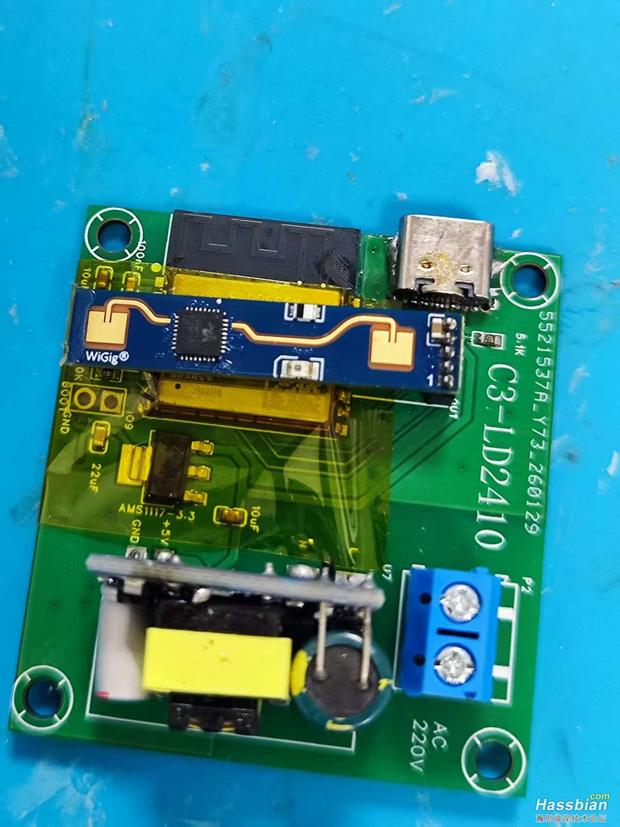

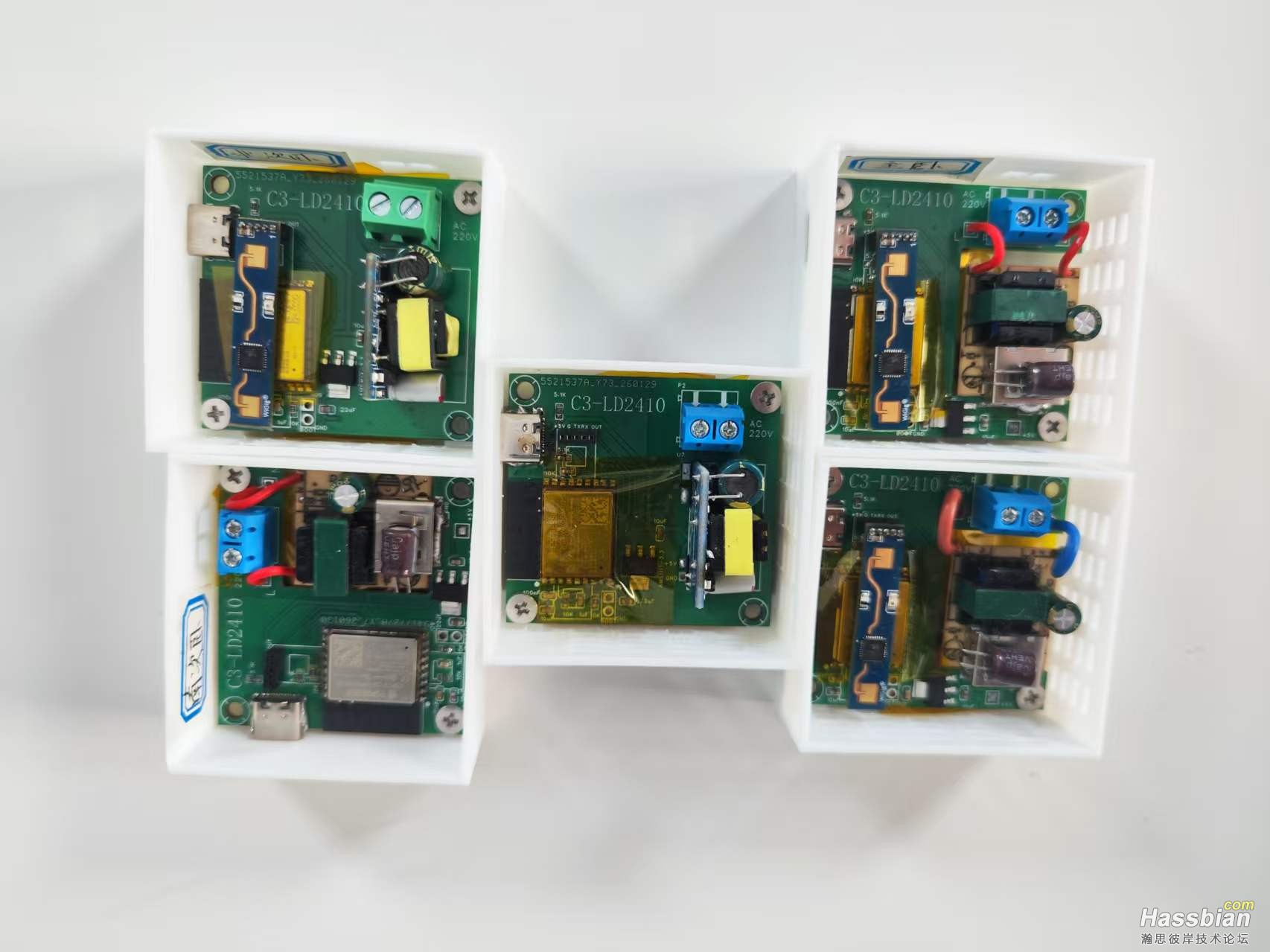

升级一下家里的人在传感器。把之前的esp8285全部换成esp32-c3。打印3d外壳,加上磁铁可以吸在灯板上。
具体硬件见嘉立创:https://oshwhub.com/silas3082/ren-zai-chuan-gan-qi-_c3
主控和ld2410通过串口通讯,可使用距离,光照等参数。
每一个设备都开启蓝牙网关功能,实现蓝牙网关全屋覆盖。
小白一名做出来自己用的,没太多技术含量,有网友想要,就发出来了,不足之处请大佬见谅。
3D外壳用的是嘉立创每月免费的3D打印的机会。为本着不浪费机会的原则,把3个放一起了,方便一次性打印。在此感谢嘉立创的外壳和pcb.

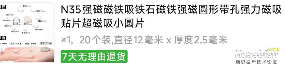

磁铁参数如图:

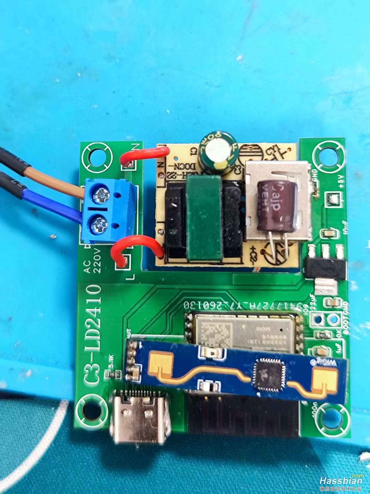

我这个pcb做了两个版本的AC-DC,修改的时候直接覆盖了,所以最后只保存了带usb的那一版。
另一版电源直接插入在pcb上的那个见附件
