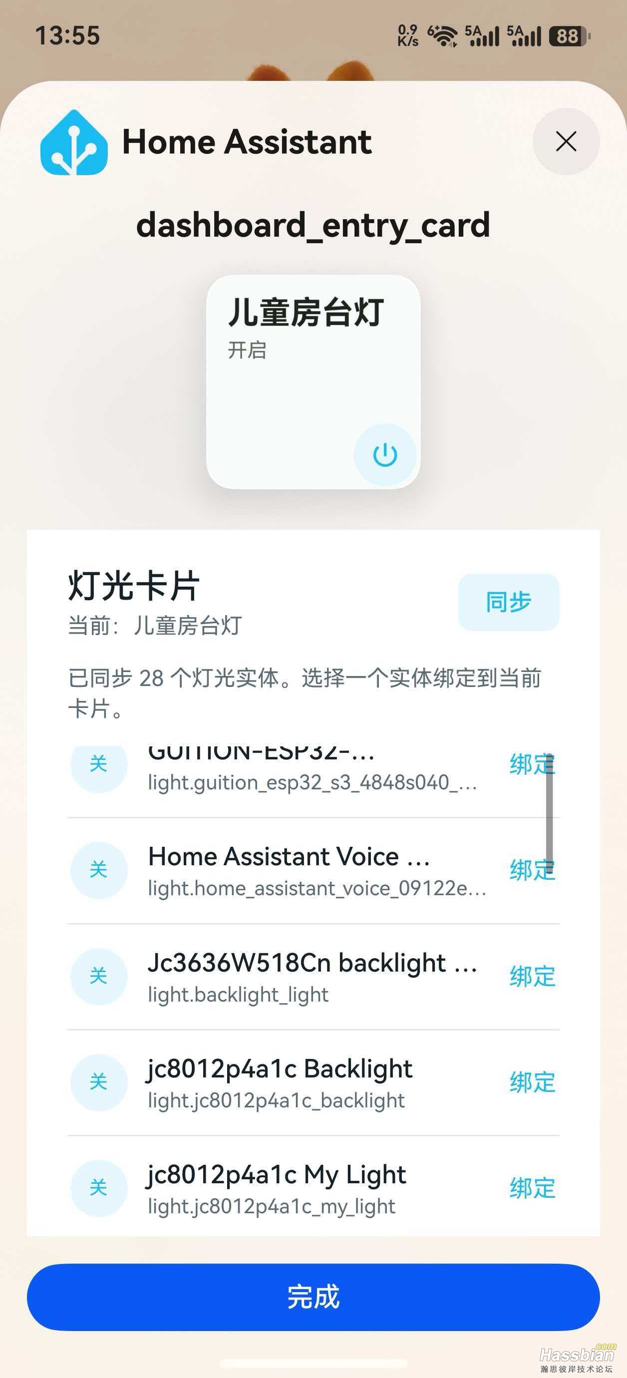

重磅消息:鸿蒙开发者联盟愿意沟通此项目的系统级推送,这对项目来说是一次质的飞跃,但是这很难实现。因为现有Push Kit 的实现方式肯定不行。华为会不会开发一套用户级别的推送服务或者说愿意为项目提供中转,大家有什么看法呢!欢迎在评论区或者Git Hub留下你的看法或想法。
欢迎大家到华为应用市场尝鲜专区进行下载测试(公测时间一个月)5-21至6-20
项目仓库:https://github.com/xiasi0/ha-companion-harmonyos
注意不是开箱即用,你需要自行构建安装到手机!!!!!!
由于HA的官方应用始终在卓易通模式下运行,直接把安卓版的开箱流程照搬到原生鸿蒙这边,并加入一些原生鸿蒙特性。目前app基础底座已经基本实现。最终准备上架华为应用市场,但是仍然有许多问题需要修复。
基本框架算是开发完成但是联系不上HA官方,发邮件也没有得到回复,也不知道怎么贡献给组织,我自己也不准备上架因为我觉得这不太合适第三方上架。我觉得他们可能不感兴趣。25年提的评估:https://github.com/orgs/home-assistant/discussions/133

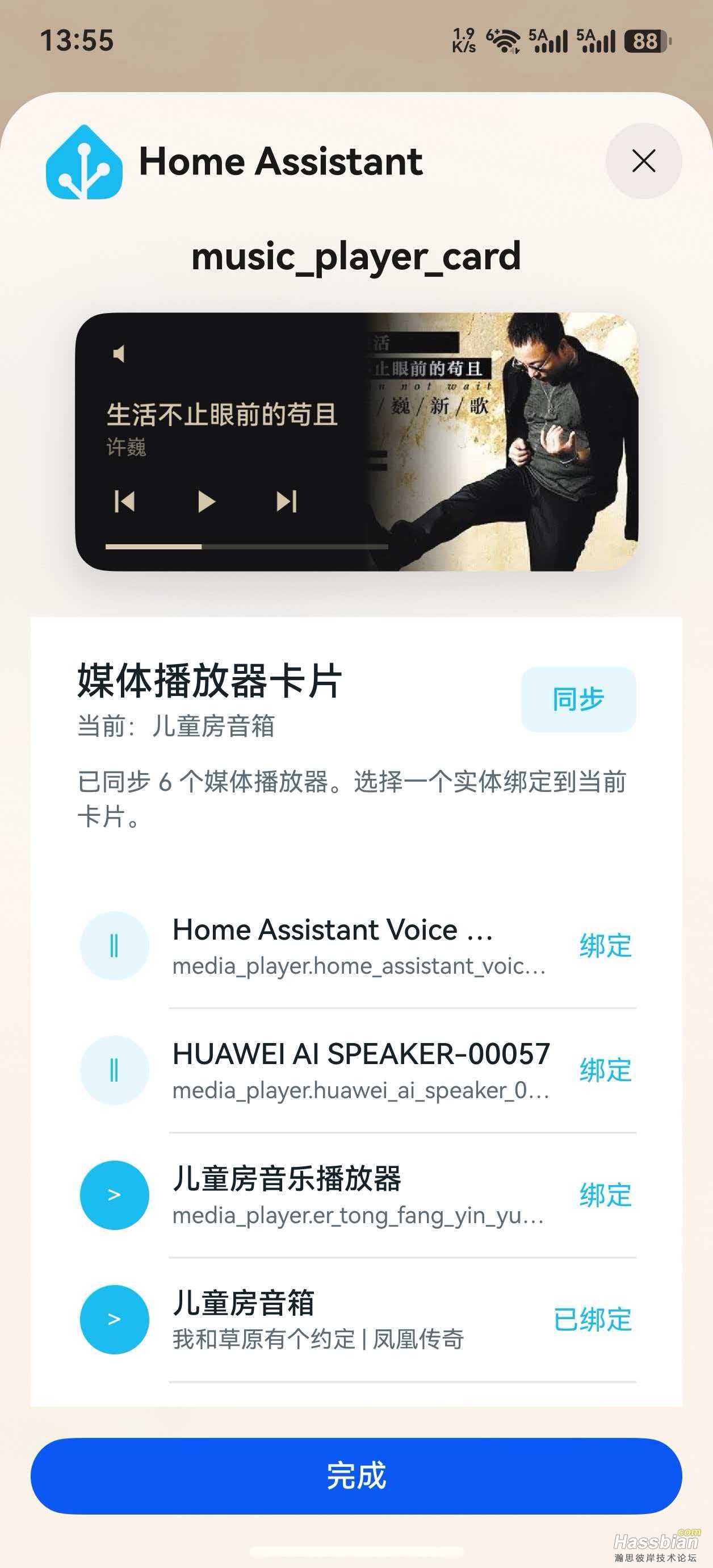

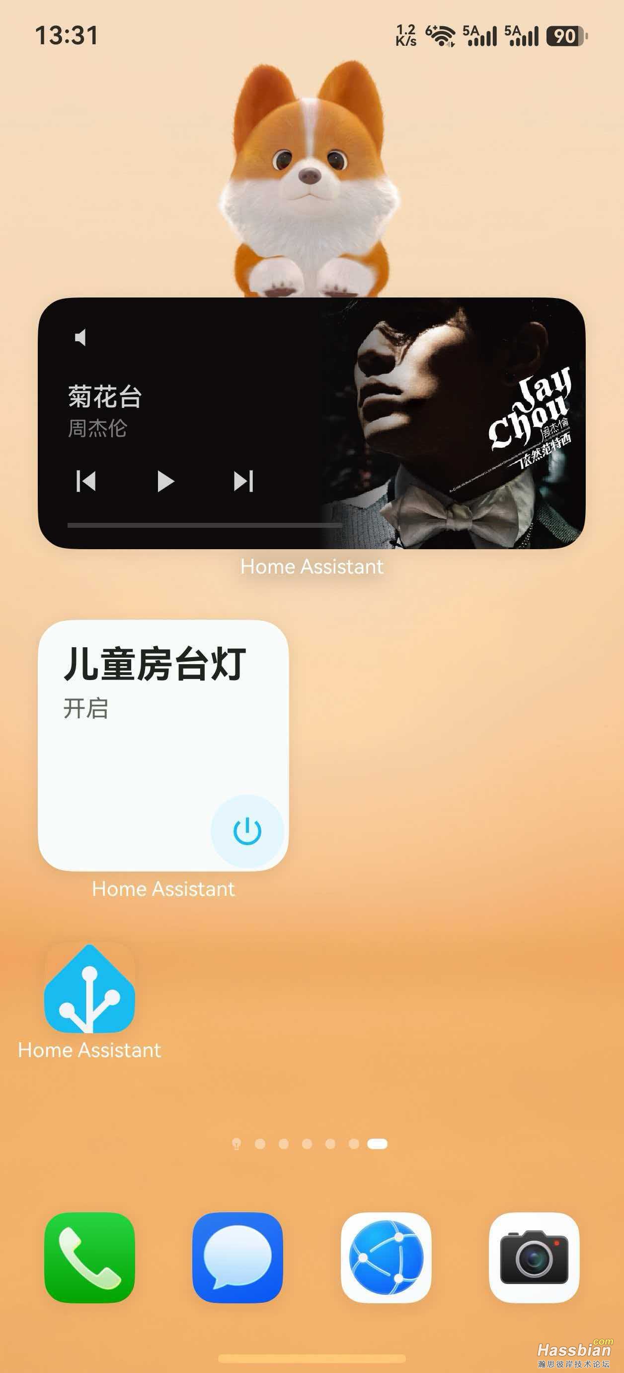

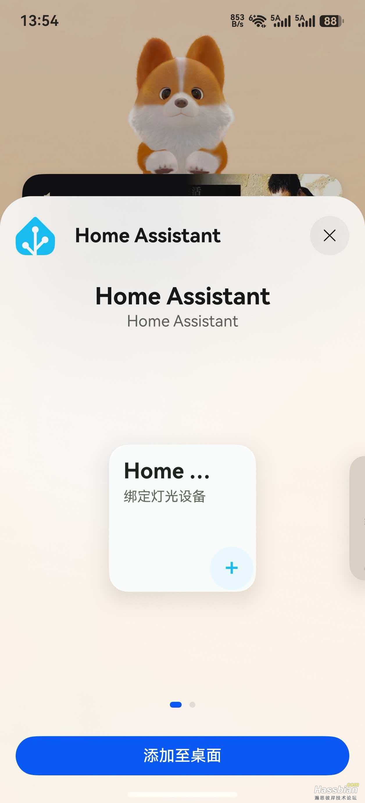

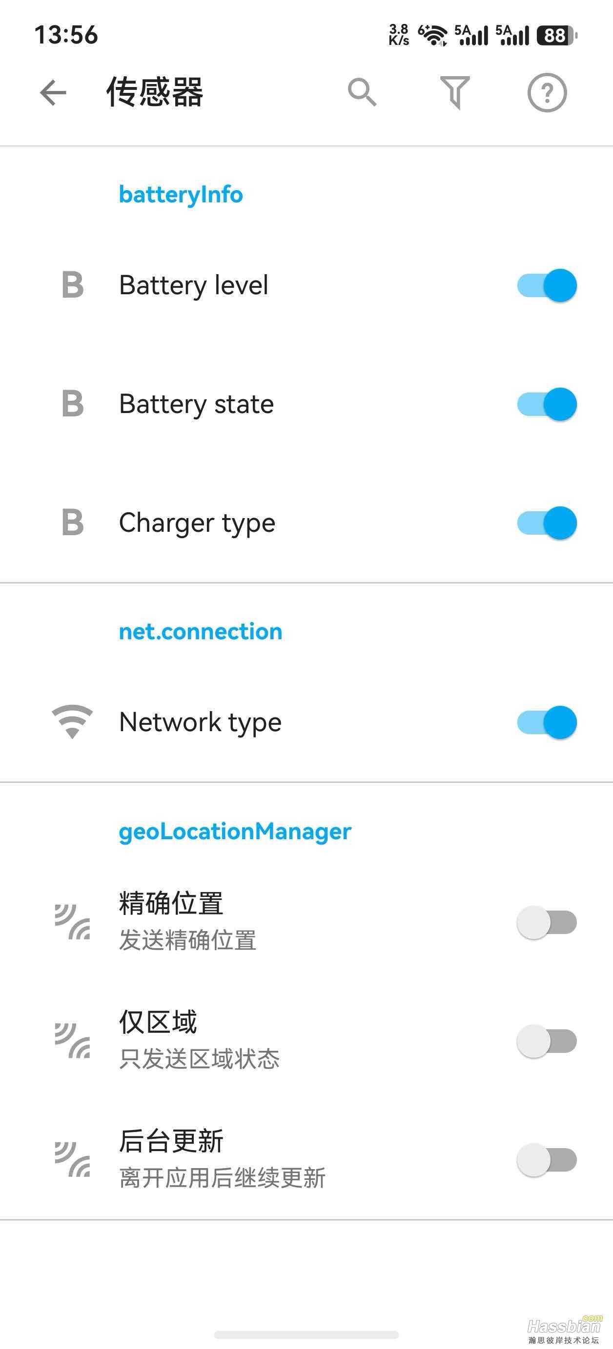

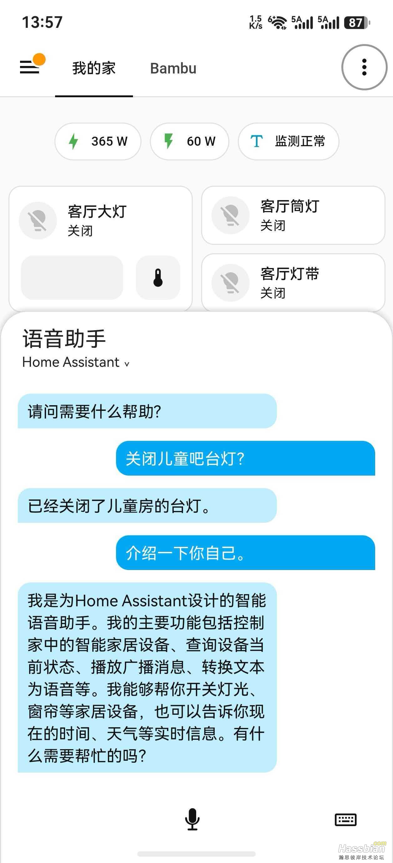

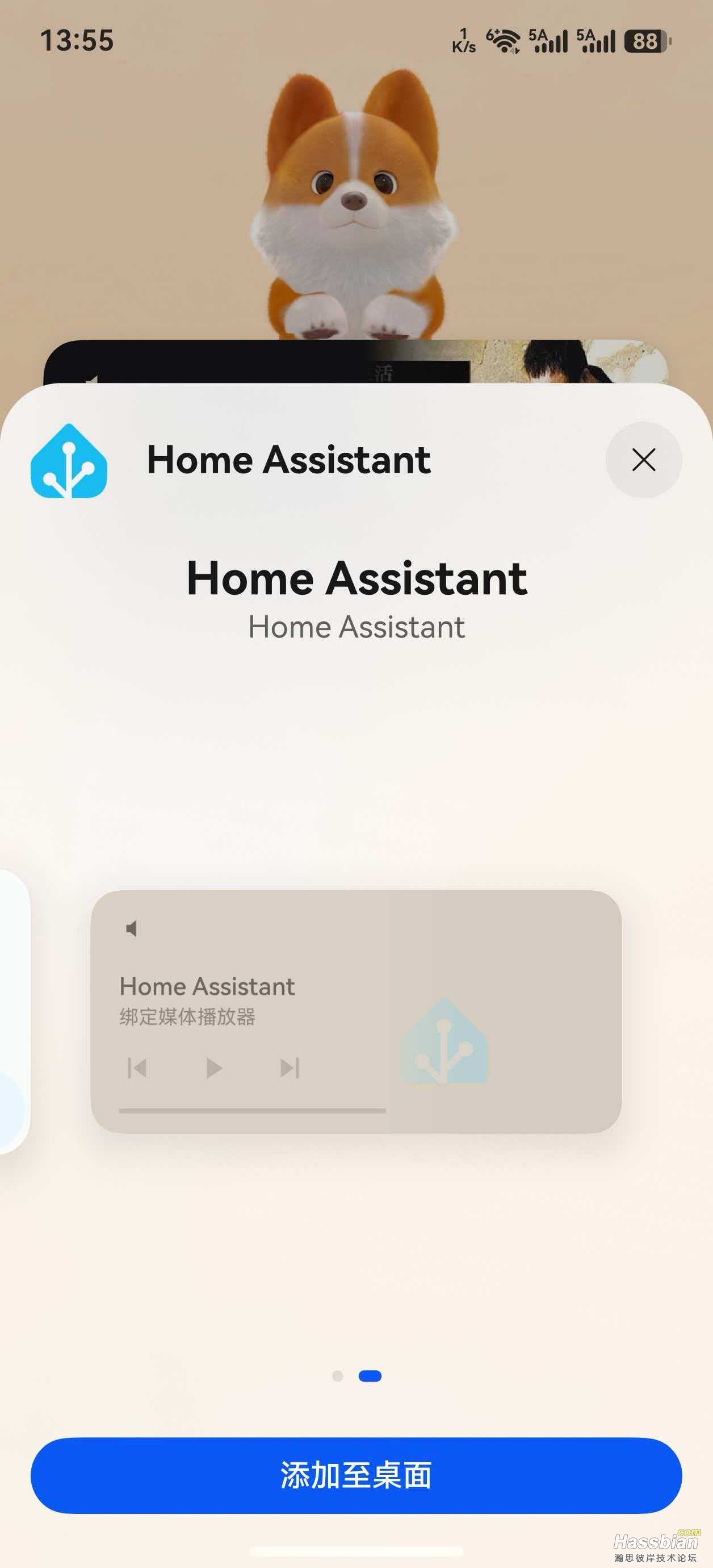

功能和UI预览:
利用鸿蒙架构接住安卓app如下特性:
2、方舟UI接住伴侣app配置框架
3、Form Kit(卡片开发服务)接住安卓小部件特性
5、Localization Kit(本地化开发服务)多语言特性
6、Audio Kit(音频服务)、Core Speech Kit(基础语音服务)接住助手部分需要的服务助手这部分实现很有意思,你的HA服务器可以没有stt和tts服务但是鸿蒙的HA助手仍然可以运行。直接调用鸿蒙SDK,语音转文字和文字转语音全部在你的手机端完成而且还是纯手机本地完成
7、Location Kit(位置服务)接住位置服务
示例截图

发表于 2026-4-26 14:47:25 | 显示全部楼层
开源还是闭源?

 楼主| 发表于 2026-4-26 15:25:17 | 显示全部楼层
ryanh7 发表于 2026-4-26 14:47
开源还是闭源?
闭源是不可能的,目前在拆结构、拆实现。让项目更扁平化。但是距离丢到GitHub还需要一些时间。

发表于 2026-4-26 22:42:24 | 显示全部楼层
开源?通知功能有吗?

 楼主| 发表于 2026-4-27 11:42:00 | 显示全部楼层
朵拉 发表于 2026-4-26 22:42
开源?通知功能有吗?
理论上无法实现push kit云通知,但是本地通知可以实现。区别就app进程死了本地通知也就死了

 楼主| 发表于 2026-4-27 16:23:28 | 显示全部楼层
hxkjc 发表于 2026-4-27 15:38
期待,早日上线
还在迭代中,鸿蒙next杀后台很严重。保活HA的长连接难度很大。如果启用长连接电池也是一个考验。
