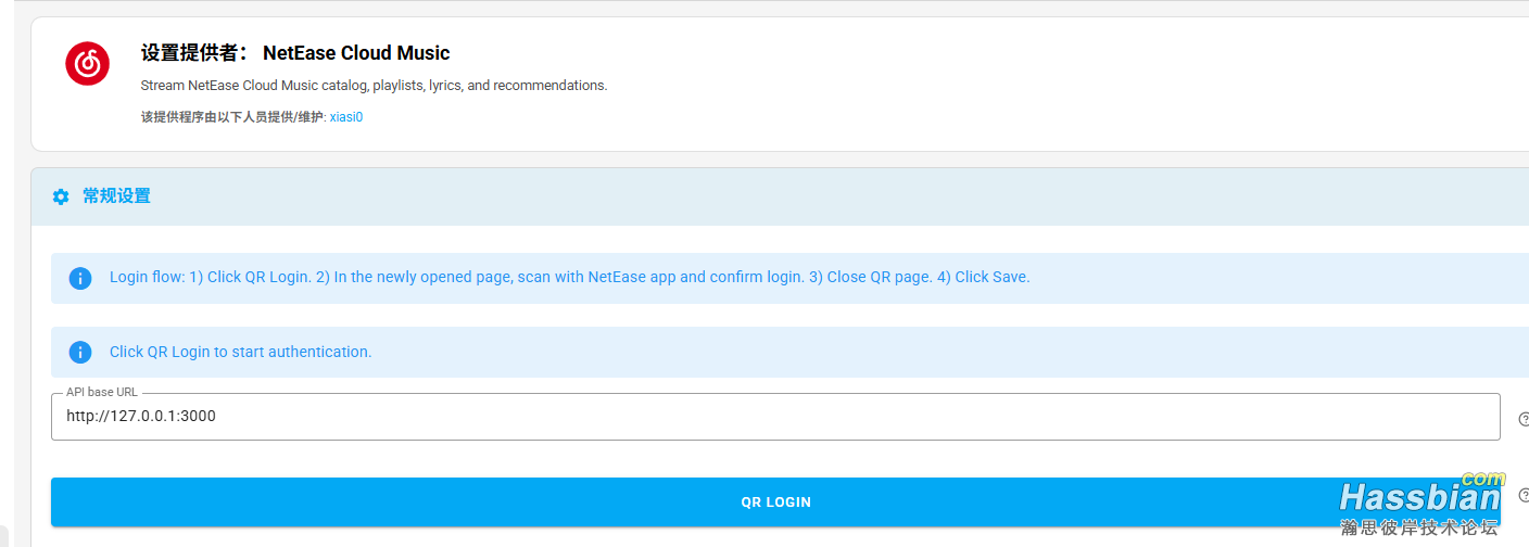

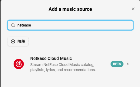

1、添加音乐提供商
2、点击扫码登录会跳转到新页面展示二维码

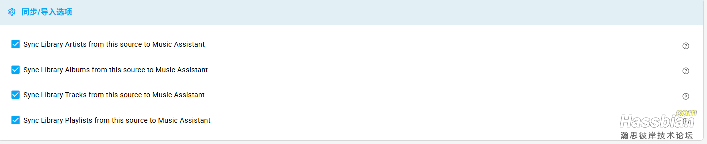

3、选择音乐质量及需要同步到MA的库然后保存,目前同步行为是单向 云音乐→MA

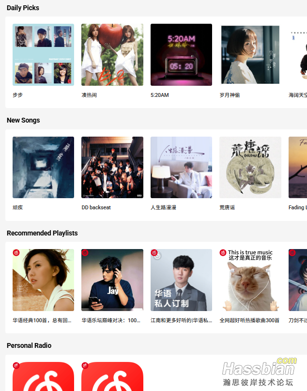

4、发现页面展示推荐歌曲/猜你喜欢/推荐歌单/两个电台(私人FM/心动模式)

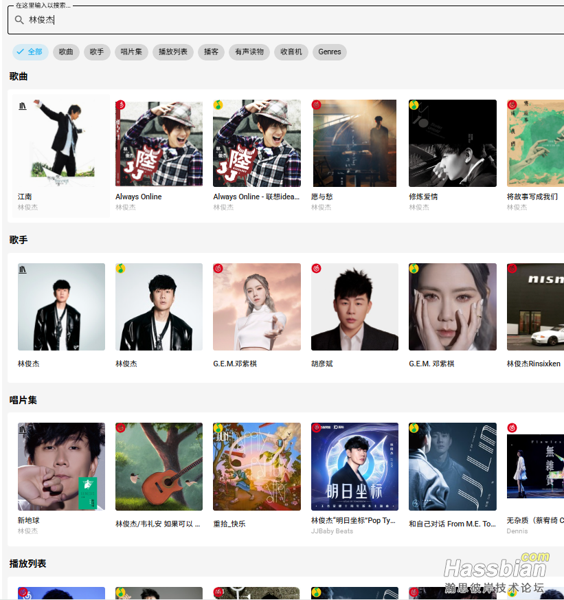

4、搜索页面展示搜索结果的歌曲、歌手、专辑、歌单

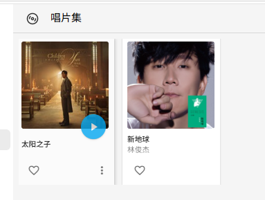

6、专辑页面展示云音乐收藏的专辑

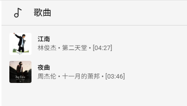

7、歌曲页面展示云音乐同步过来的收藏歌曲

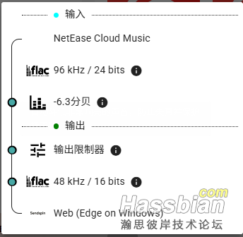

8、当前播放的音乐质量取决与你的设置和云音乐订阅情况(这里有一个BUG,普通会员支持HI-RES48k-192k,但是不论如何都获取不到192K。高级会员可以获取母带192k)

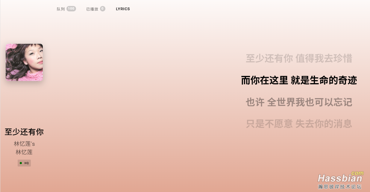

9、点击当前播放队列切换到歌词页面可同步显示滚动歌词(这里需要修复歌词占位问题)

11、显示当前歌曲支持的最高质量
