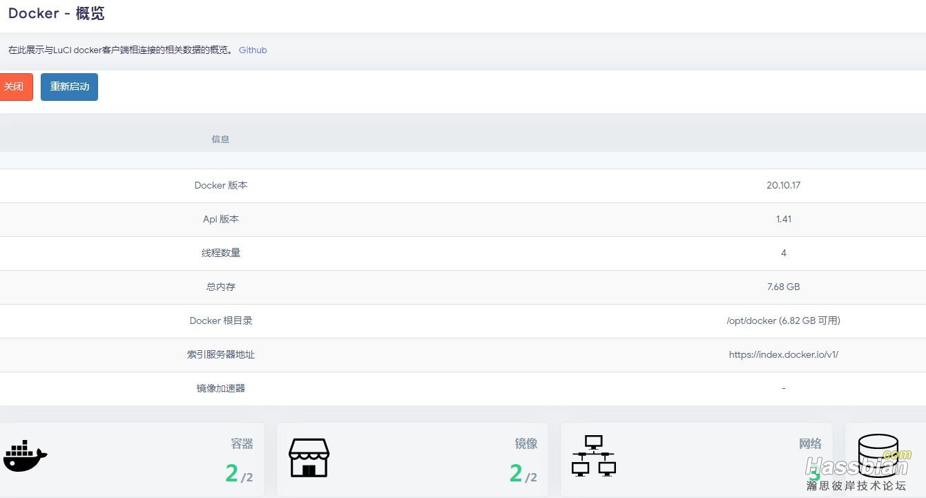

      本人小白一枚,之前没有接触过home assistant,家里一直用的小米智能,了解到home assistant可以本地控制,想在家里的软路由上安装home assistant控制小米电器,软路由是J1900,配置8G内存,装的是openwrt,内置了docker,目前跑了2个容器,还剩6.82G容量,不知道home assistant能不能安装运行?如果可以帮忙介绍个镜像,只求稳定能控制小米电器即可,实在不行就只能扩容了,谢谢大家了!
