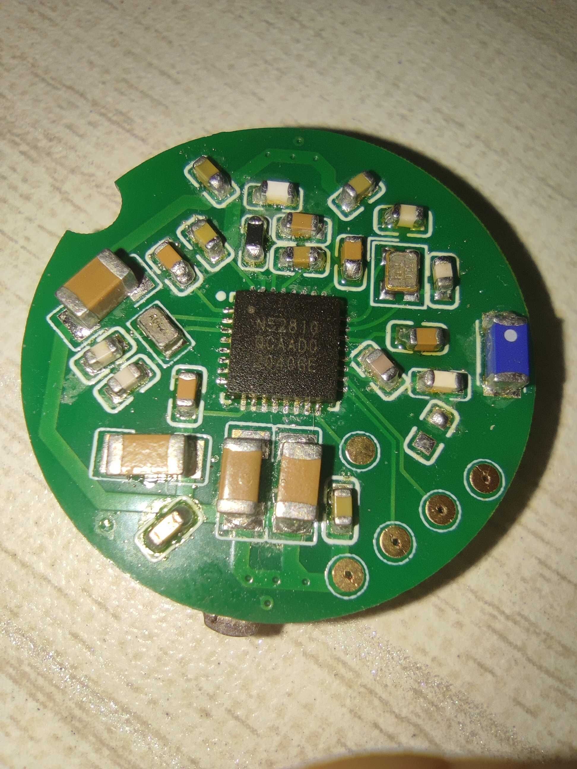

硬件做好了,也能上传位置,但是不知道为啥耗电特别大,大神能指导下码?三天电池就没电了,刷的issue里面的一键刷机的固件,芯片52810的那个

不清楚,买个微安电流表 测试一下电流。怀疑有短路。再要不,就是你买的电池杂牌垃圾,京东自营买个南孚或松下试试

不清楚,买个微安电流表 测试一下电流。怀疑有短路。再要不,就是你买的电池杂牌垃圾,京东自营买个南孚或 ...
好的谢谢大神
