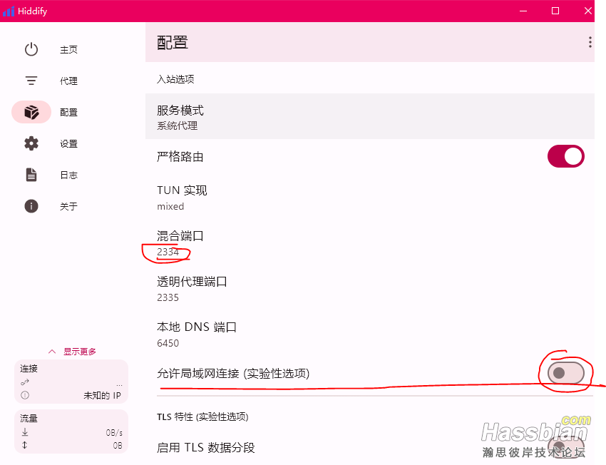

我分享一个网站Devpn 得自由 欢迎您 | Devpn 得自由 然后点左上角免费试用,每次点都可获得一个小时临时账号,不建议购买。足够我们安装好esphome和esp32及esp8266的环境包、编译教程工具链等需要从github下载的东西了。
进入里面选择Hiddify for Ubuntu 使用教程 | Devpn 得自由,然后在ubuntu上面安装,并且添加订阅获得的链接。这样我们Ubuntu就可以高速访问github下载东西了。在配置页面打开允许局域网连接选项,为后续局域网内的docke提供代理。

      #- HTTPS_PROXY=http://192.168.1.4:2334 #设置科学上网的代理
      #- HTTP_PROXY=http://192.168.1.4:2334 #设置科学上网的代理
在不需要时候可以注释,需要时候取消前面的#。
打开后,我们需要软件设置局域网为docker代理。
192.168.1.4为我Ubuntu虚拟机的局域网IP,我虚拟机网络设置的桥接模式:直连的路由器,跟一台物理机一样。2334为下面hiddify的混合端口号,clash猫是另外的端口号,同理,然后在配置页面打开允许局域网连接选项,即可为局域网内的其它设备提供代理。
完成后我们重新启动esphome容器,里面对github等网站下载网速就会恢复正常。
