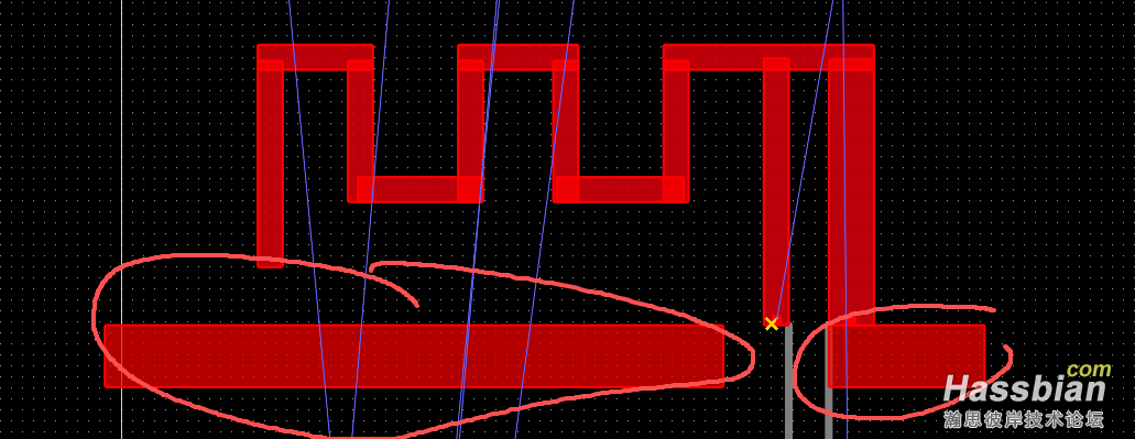

利用ch592f可以很容易做一些基于bthome的传感器,并且无缝接入ha,天线来源于沁恒,沁恒的是AD的pcb封装,导入了嘉立创并且进行了天线部分开窗。针对不同板厚的板载PCB 倒F天线,试过打样1.6mm板厚大的那个天线,实测蓝牙信号效果还行。

太好了,一直好奇这种天线怎么设计,现在有现成的了
