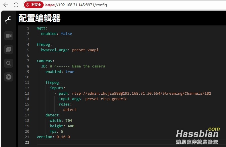

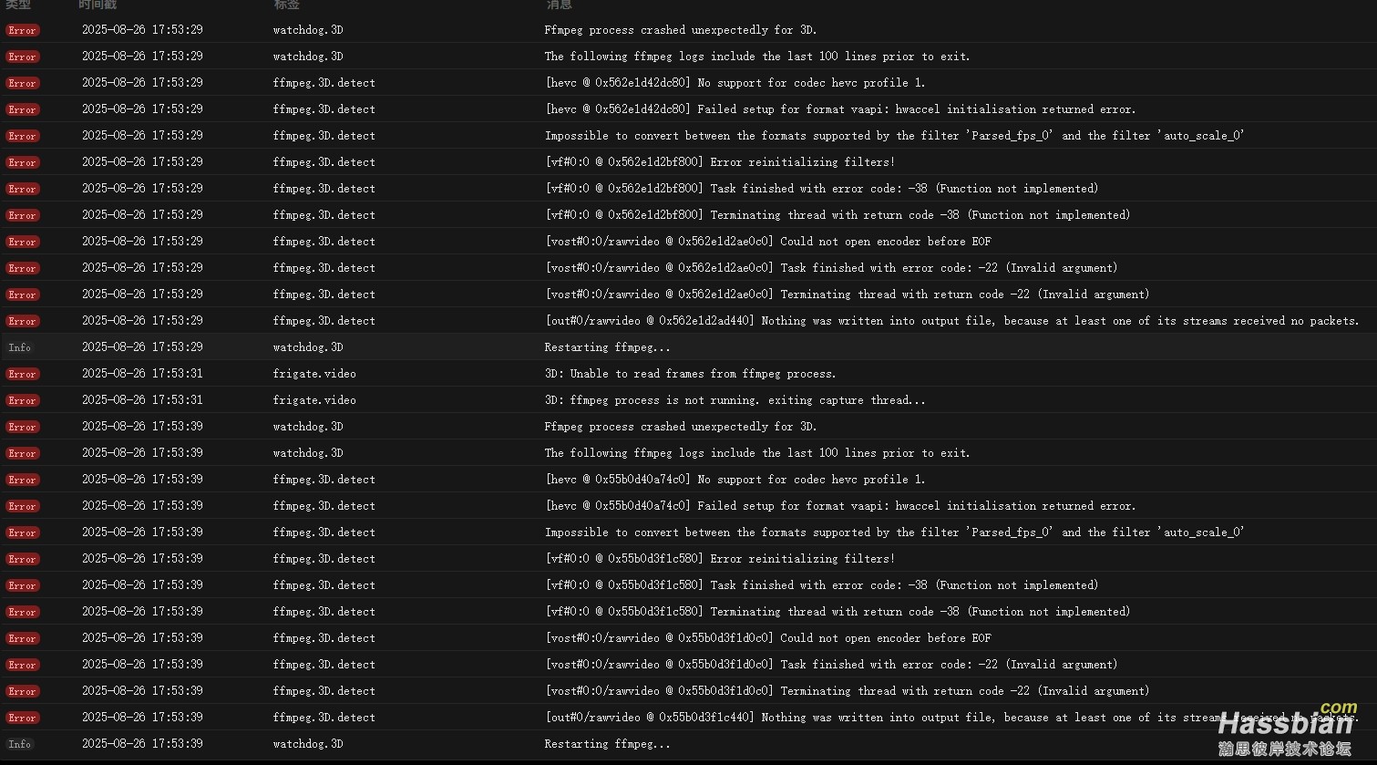

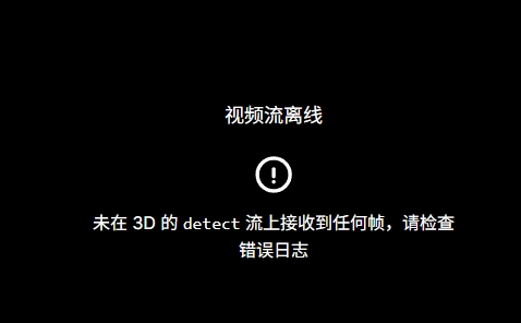

请教海康威视摄像头链接frigate的问题
我试了两天了,用vlc可以看,用NVR可以看,可是就是frigate链接不上
系统是飞牛os

发表于 2025-8-26 20:23:45 | 显示全部楼层
vaapi错误,0.16.0 intel驱动有问题,用的什么cpu

发表于 2025-8-27 08:47:21 | 显示全部楼层
把硬件加速改成auto试试,取流地址尽量不要占用

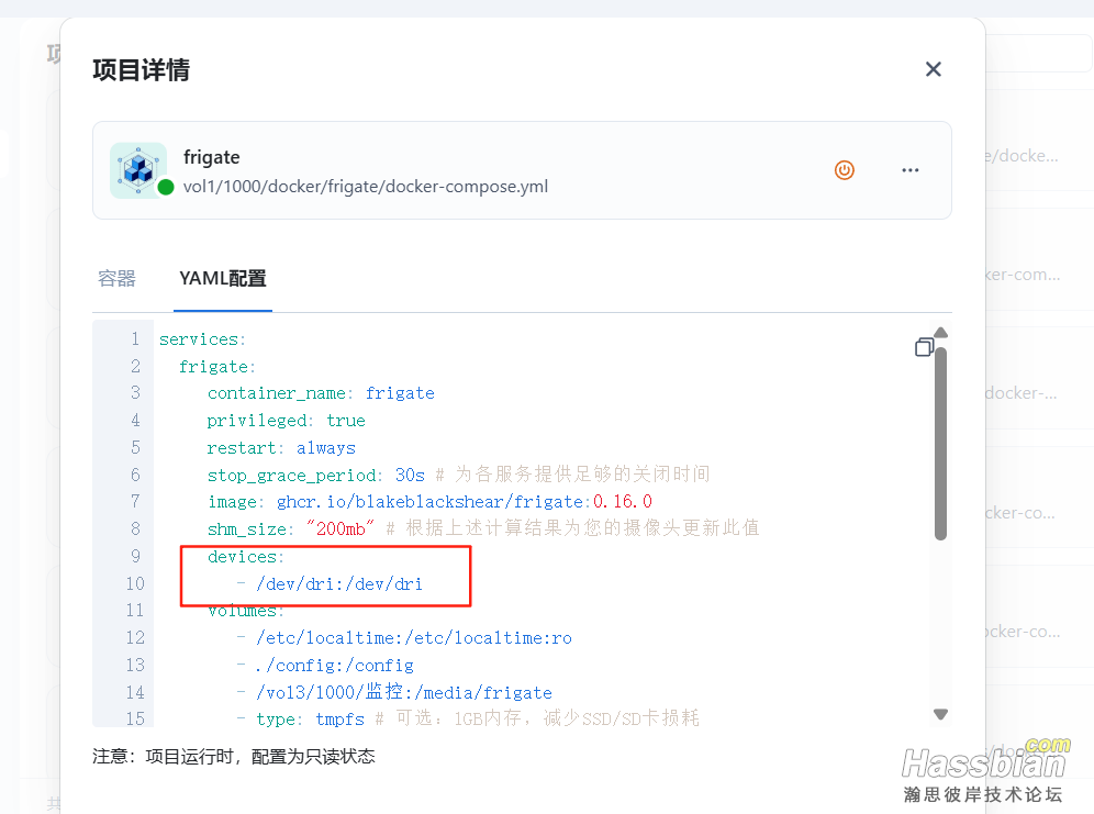

 楼主| 发表于 2025-8-27 14:51:09 | 显示全部楼层
gasment 发表于 2025-8-27 10:53
退回到0.15.2版本试下,把核显挂载到容器内
大佬,核显怎么挂载到docker容器内,哈哈啊

发表于 2025-8-27 22:07:45 | 显示全部楼层
你不是不取流不显示吗,先不要挂核显,等正常了在慢慢搞
