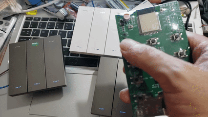

1、做ESPNOW无线遥控,直接控制任意ESP设备。如下面的图1

下图展示的是利用ESPNOW无线遥控控制任意设备:
下图展示的是利用ESPNOW做双联开关:

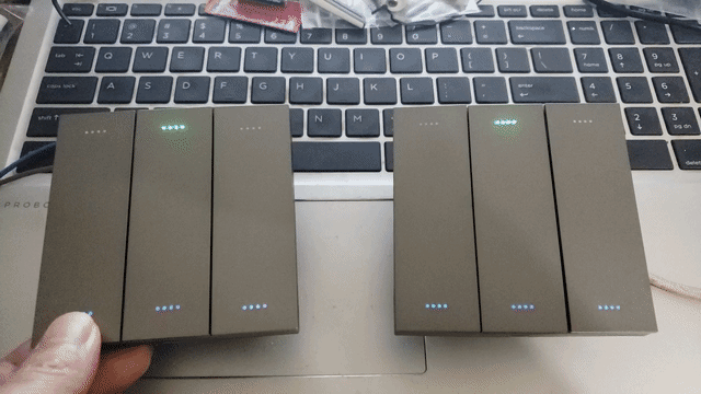

下图展示的是利用ESPNOW做三联开关:

使用非常简单,刷好固件后,想要和哪个开关组成双联、三联,如下图所示,只需在设备配置选项里各自把对端的MAC地址粘贴进去并按保存,就能立即使用。
112
1323
1323
1209
