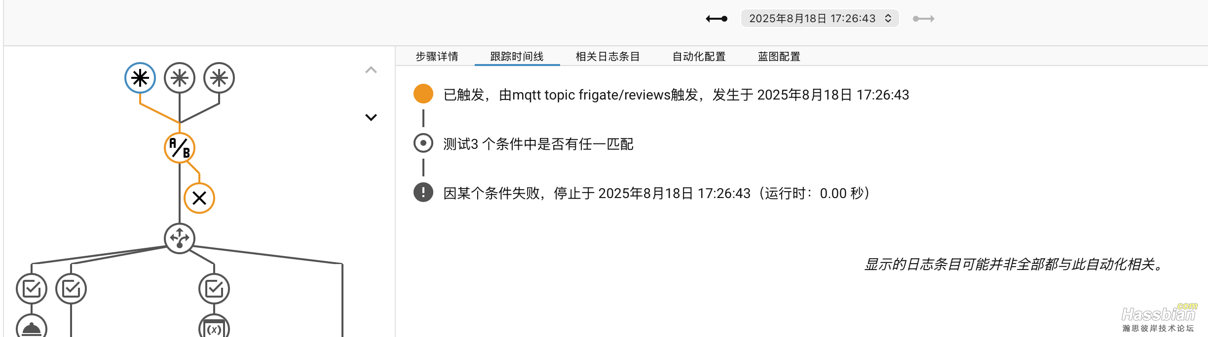

最近一段时间突然发现Frigate Notifications不能推送到iphone了(ios 26)在蓝图自动化中跟踪图如下,也不知道是哪里出了问题,希望坛友指导一下。
解决方法:其实以前在ha推送通知上也栽过跟头,只怪自己记性不好!手机端app打开设置---》companion应用---〉在服务器项填写正确的内部URL和外部URL(我删除服务器重新搜索服务器添加后发现外部URL自动填充为我以前用的网址,这里删除以前网址修改为现在网址后发现ha通知只能在内网起作用)。此时应将手机科学上网,转到通知设置往下滑到最下栏“调试”,长按红色“重置”按钮,注意“推送ID”数字发生变化,说明更新ID成功,此时测试frigate notifications发现成功。

点击步骤详情,再点左边流程图里面的条件。看看是为什么3个条件都没满足

 楼主| 发表于 2025-8-19 07:37:57 | 显示全部楼层
截屏2025-08-19 07.34.34.png 是这个界面吗?

你是A/B这个条件判断失败了才不继续执行啊,所以你要点A/B啊。。。你可以到处点点了解一下怎么用这个查错
