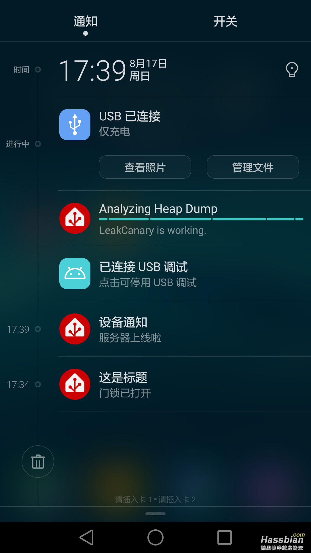

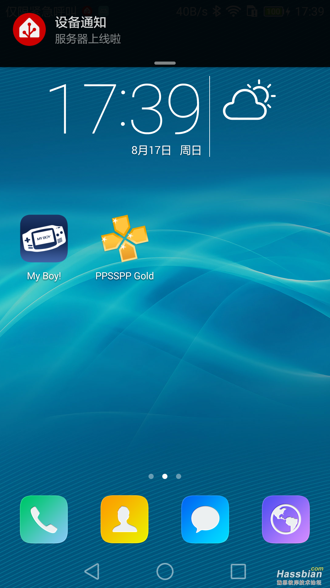

继基本完成集成浏览器内核版本的安卓app之后,又在app上集成了华为推送。经测试在个别华为机型上还比较稳定,延迟2秒~4秒左右。以供参考。
华为推送不需要上架应用也不需要企业资质,算是比较好做的了。小米推送就没戏了。尚不清楚在非华为手机上安装HMS Core是什么表现。觉得可以华为推送+websocket长链接双保险。

 楼主| 发表于 2025-8-20 02:37:31 | 显示全部楼层
搜索华为推送的官方文档,有详细的配置和开发说明
