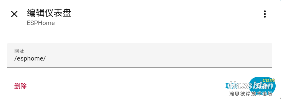

发表于 2025-8-16 18:10:31 | 显示全部楼层
jjcs 发表于 2025-8-16 13:44
有点麻烦,我目前看到Traefik方案,感觉有点复杂不知道能不能啃下来
我目前也是nginx在80端口/映射HA,/esphome映射esphome,/nodered映射Node-RED,然后在HA侧边栏网页访问地址分别写“/esphome/”和“/nodered/”实现在家统一走内网,在外统一走公网的。我不知道有Traefik方案,后续研究下

发表于 2025-8-18 00:44:07 | 显示全部楼层
jjcs 发表于 2025-8-16 18:43
你这样url很容易扫出来
不会的,我有最外层的访问控制,在登录之前从公网访问任何路径都会显示登录请求
