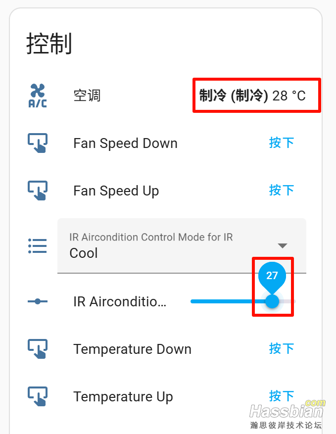

家里空调是很老的款,没有室内温度传感器,也没有联网功能;于是我买了小米的温度计和小爱音箱红外版,这样也省了一个蓝牙网关。
接入和使用都是很正常的,Xiaomi Home 和 Xiaomi Miot Auto 都能识别空调。

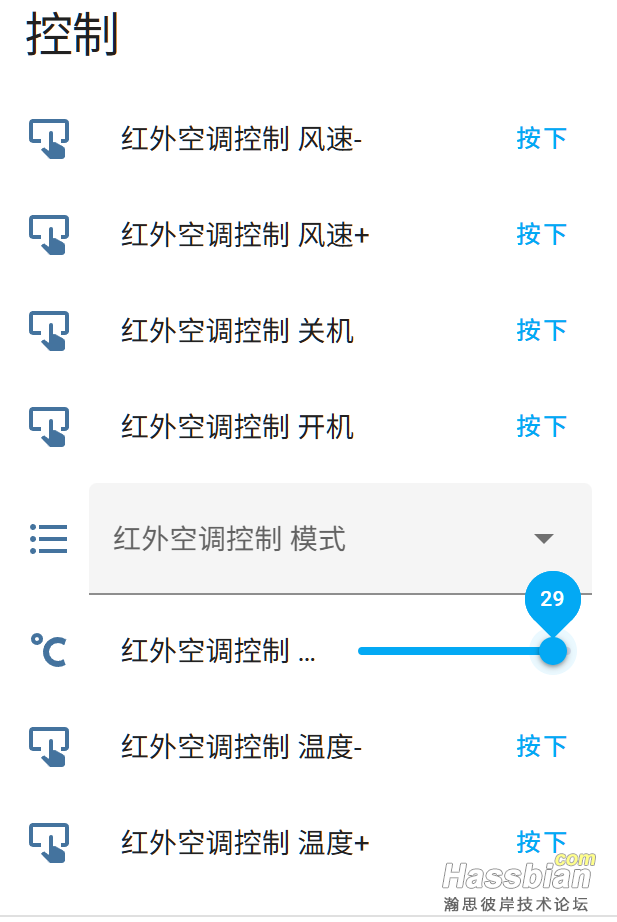

问题是,我发现这两个插件提供的温度显示,不能根据用户操作自动更新,例如按下面板上的温度+按钮,温度数值还是不变;
甚至 Miot 插件这里的空调,两个控件温度显示都不一样,完全是各玩各的。
如图:
上图是 Xiaomi Miot Auto 的空调设备控制,可以看到遥控器和数值输入控件的温度是不一样的;
按下这里面的温度+/温度- 按钮,空调也会“嘀”正常做出响应,但这边的温度还是不变的。
这就很蛋疼了,想问一下论坛的各位高手,这种情况正常吗?有没有什么解决方式?
我会编程,如果非得写脚本或者插件来解决,倒也能搞……

发表于 2025-8-15 16:15:30 | 显示全部楼层
auto更新有时间差的,不是实时显示,默认是30秒刷新一次
另外老式空调理论上是不提供“反馈”的,都是单向的发送信号
比如说你红外遥控那个条条,它并不是一个”温度面板“,而只是让你选择发送信号x度
你选择这个数字后,它就给空调发送一个设置为x度的信号,本身并不能实时反馈空调具体设定了多少度
219

 楼主| 发表于 2025-8-16 00:23:30 | 显示全部楼层
另外老式空调理论上是不提供“反馈”的,都是单向 ...
感谢回复。
能理解你说的,不过这个确实有点蛋疼,自动化控制压根获取不到空调目前被设置的准确温度,感觉可以自己弄个变量来储存,给所有温度设置动作都加上触发;或者找个虚拟空调插件

发表于 2025-8-16 10:41:02 | 显示全部楼层
jia-niang 发表于 2025-8-16 00:23
感谢回复。
能理解你说的,不过这个确实有点蛋疼,自动化控制压根获取不到空调目前被设置的准确温度,感 ...
climate_template integration可以

 楼主| 发表于 2025-8-26 18:33:33 | 显示全部楼层
说下最后解决方式:
第三方红外空调,只通过 Xiaomi Miot Auto 添加集成,小米官方的 Xiaomi Home 就不添加集成了;
集成后,只保留一个空调控件(climate.miir_*****_ir_aircondition_control)
后续调整温度、模式、风速都基于这个控件
使用自动化脚本时,必须同时设置温度和模式,这样设置才能同步到 climate 控件上
我之前只设置温度,不设置模式,结果就是控价不同步
