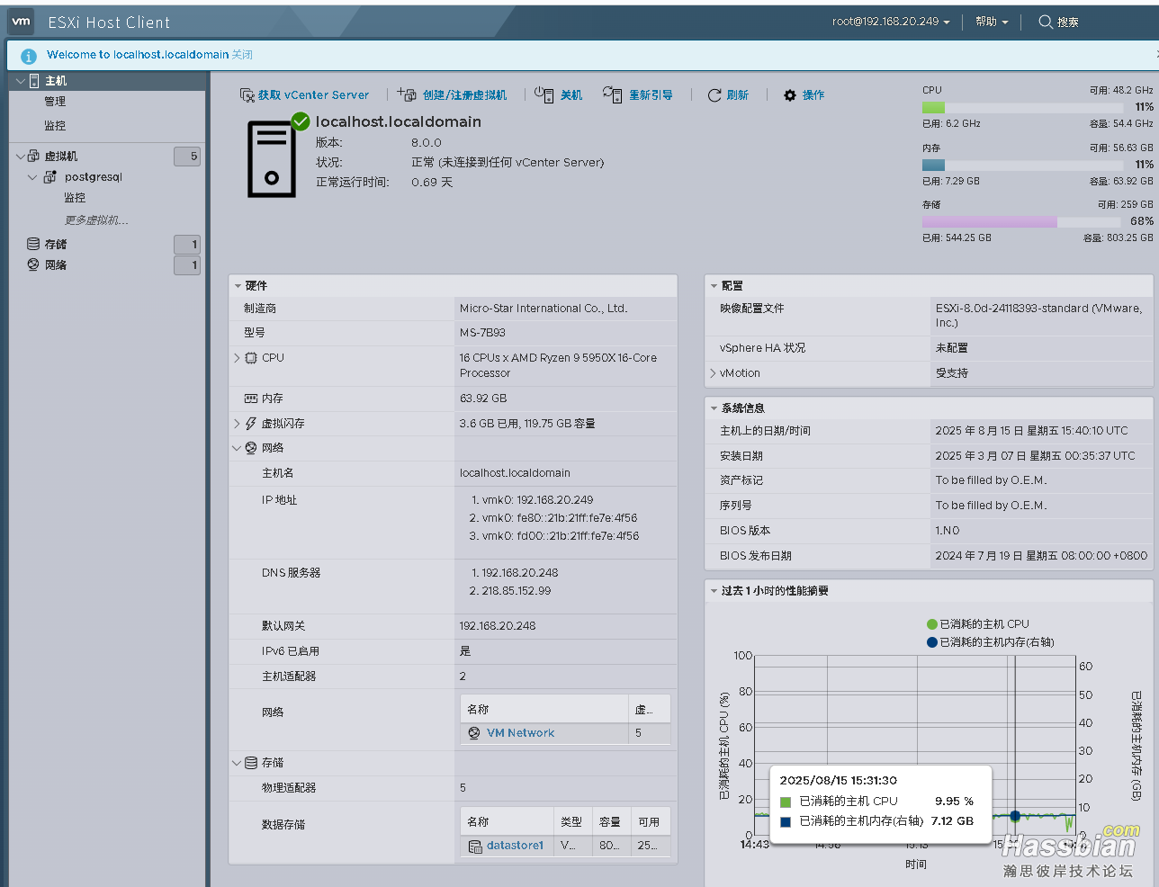

一个amd5950的电脑(开头是用13900的intelcpu,但是论坛里面有坛友说esxi不支持大小核,效果不好。又拿了一台5950单独装esxi给ha用。目前整个虚拟机就一个ha和一个postgresql,目前postgresql已经关闭因为发现他并不能带来速度的提升)

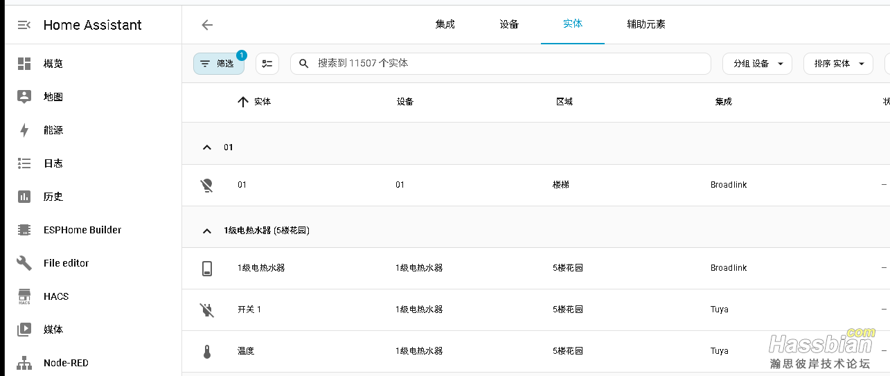

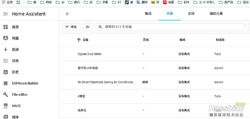

目前ha有613个设备;11507个实体(有很多是esp的电量采集器,他们都是1秒采样一次,其实我感觉这个也不应该在cpu的算力之外)然后在切换网页的时候很慢,比如从设备页面切换到实体!
系统的数据库文件如果删除掉home-assistant_v2,24小时后就可以达到2.2GB的大小。这个我也能理解因为功率的采集一秒一次,所以数据量就比较大。
整个ha的打开和访问都比较卡顿,特别是创建辅助元素就更慢了。
但是整个home assistant在esxi的cpu占用又很低,我愿意给他一个那么高频的cpu和性能比较好的主机,但是感觉他就是不愿意用起来。
这个好比,你给他一台12缸的汽车,但是平时他都只愿意用怠速在给油门,搞得整个home assistant网页打开很慢

现在就是为什么他不尽可能用我提供给他的硬件。这个cpu始终在15%以下。有没有什么隐藏设置能让他最大程度地耗费我的硬件资源,比如内存64gb用了50g,cpu的100%用了80%,这个时候慢我就知道了我该升级硬件了
