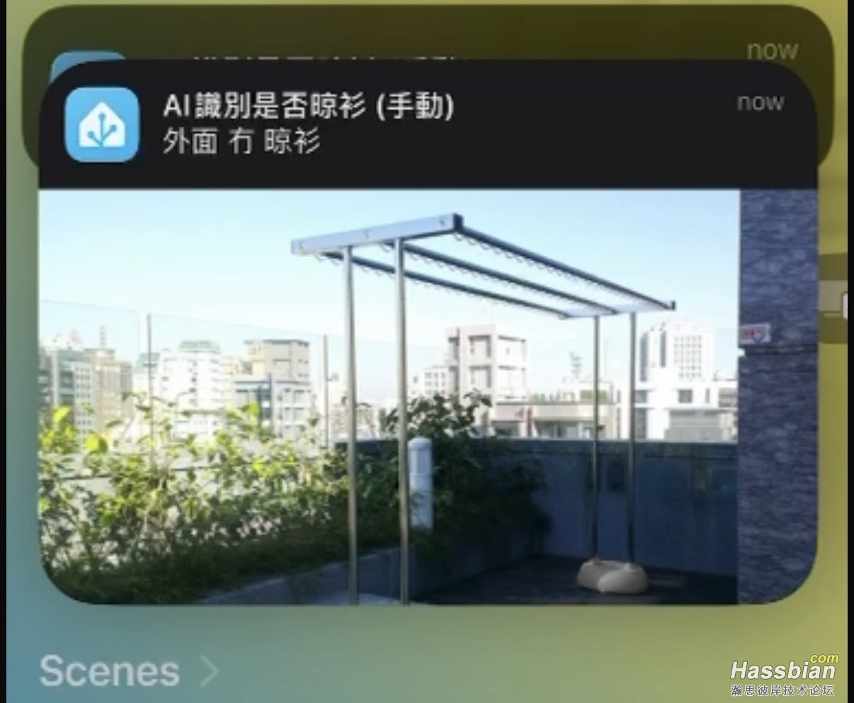

AI最擅長判斷模糊的事件
使用場景1:
下雨時分析有沒有晾衣服在外面,如有則homepod播放提示
雨水傳感器偵測到有雨水 > 攝像頭截圖 > AI 分析

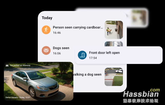

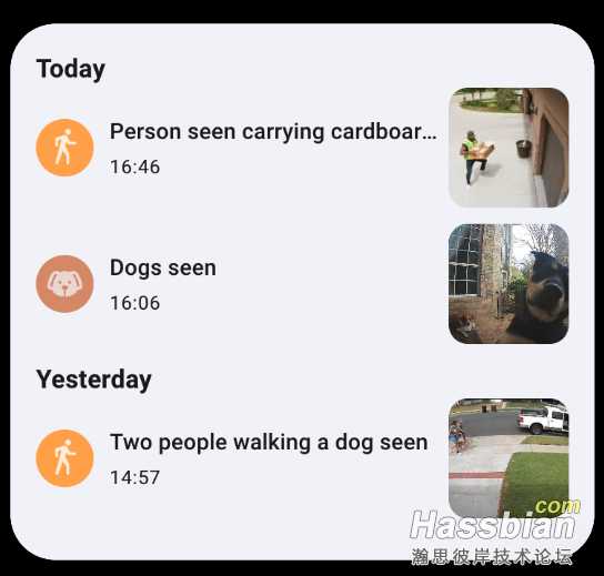

使用場景2:
快遞員在家門口放下快遞 > 觸發記錄
以 home assist (語音助理) 查詢今天有沒有快遞送到家 > 返回結果 在某時間有快遞放在家門口
基本上所有沒有明確傳感器做觸發的場景 AI 都合用

 楼主| 发表于 2025-8-16 22:57:31 | 显示全部楼层
fung1006 发表于 2025-8-15 10:53
AI最擅長判斷模糊的事件
使用場景1:
感谢!启发了我,2025.08有了ai task后特别方便就实现了
