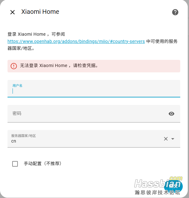

[技术探讨] 我是DOCK版的,XIAOMI HOME时,一直提示“无法登录 Xiaomi Home ,请检查凭据。”

装错了吧
要从hacs商店找一个橙色图标的xiaomi home
还有个同名的,但是是绿色米家app图标的,那个不是官方的

 楼主| 发表于 2025-8-14 18:50:22 | 显示全部楼层
对,我确实安了个绿色的。
不是现在有小米官方的吗?
我不是通过HACS安装的,
我直接通过品牌或集成那儿添加的

发表于 2025-8-14 23:06:20 | 显示全部楼层
suyijianke 发表于 2025-8-14 18:50
对,我确实安了个绿色的。
不是现在有小米官方的吗?
我不是通过HACS安装的,
绿色的是第三方的,hacs商店里的橙色图标的才是官方的

 楼主| 发表于 2025-8-15 11:42:39 | 显示全部楼层
奥,谢谢,刚开始捣鼓,还没安装HACS,我先安个HACS
