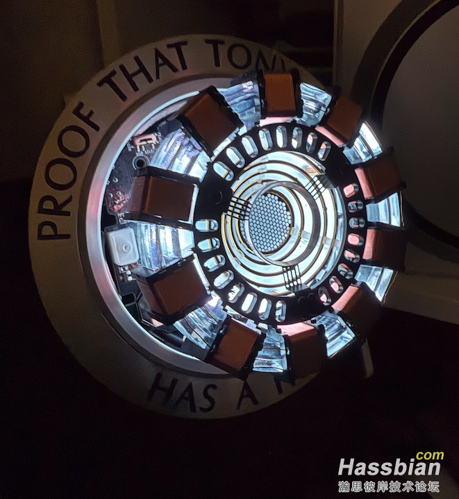

发表于 2025-8-12 15:57:48 | 显示全部楼层
小智AI可以買能外接3.5mm的提高輸出音質,但拾音垃圾仍然無解
暫時最好的還是官方的,拾音好,我外接了喇叭,換了個外殼

发表于 2025-8-18 13:56:16 | 显示全部楼层
暫時最好的還是官方的,拾音好,我外接了喇叭 ...
哈哈,我是把这个反应堆模型和小爱放在一起,自动化将反应堆的呼吸灯和小爱说话时一起亮
409
2750
2750
2334
发表于 2025-8-18 14:28:24 | 显示全部楼层
chenquanhao 发表于 2025-8-18 13:56
哈哈,我是把这个反应堆模型和小爱放在一起,自动化将反应堆的呼吸灯和小爱说话时一起亮 ...
官方的voice pe 的LED跟反應堆剛好大小,換上去直接點亮
