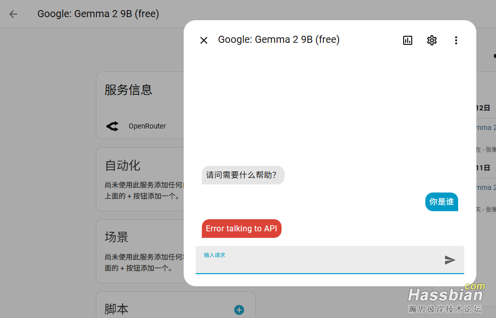

大佬,能给看下吗,免费模型每天有限额吗?不过我今天是第一次用,肯定不会超过限额,另外我的余额是0.是不是要充点钱
日志记录器: homeassistant.components.open_router
来源: components/open_router/entity.py:234
集成: OpenRouter (文档, 问题)
首次出现: 15:29:29 (1 次出现)
上次记录: 15:29:29
Error talking to API: Error code: 404 - {'error': {'message': 'No endpoints found that support tool use. To learn more about provider routing, visit: https://openrouter.ai/docs/provider-routing', 'code': 404}}
85
85
68
发表于 2025-8-12 15:47:49 | 显示全部楼层
这个需要toolcalling功能,你这个模型不支持。你用这个模型试试,GLM 4.5 Air (free)

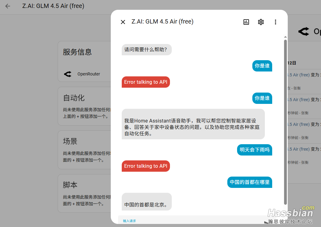

为什么这样,一会能用,一会不行,是我没有弄对吗
Error talking to API: Error code: 429 - {'error': {'message': 'Provider returned error', 'code': 429, 'metadata': {'raw': 'z-ai/glm-4.5-air:free is temporarily rate-limited upstream. Please retry shortly, or add your own key to accumulate your rate limits: https://openrouter.ai/settings/integrations', 'provider_name': 'Z.AI'}}, 'user_id': 'user_30xvE952YJgRYgAnJbVfvpwnd2E'}

发表于 2025-8-12 23:21:25 | 显示全部楼层
免费的没几个模型好用, 不过能用 , 任务的免费模型更少了, 还是用openai 的集成好一些,openai每天还有免费额度可用

发表于 2025-8-13 08:57:06 | 显示全部楼层
这个提示是限速了,换别的吧,可以试试本地模型
