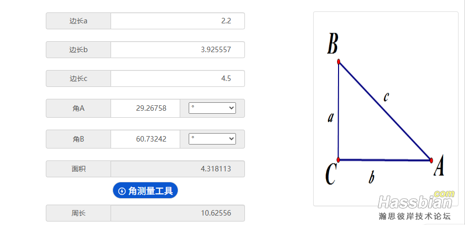

我之前在厨房,经常在水池边洗菜,因为是背对着雷达,经常检测不到人,我以为是背对着蓝牙的问题,有一天看到海陵科官网的雷达介绍提到了角度问题,比如常用的hlk2410系列,基本上是正负60度,偶然间想到了1个三角形的问题,就是这个三角形的问题,帮我解决了厨房雷达不准确的问题。

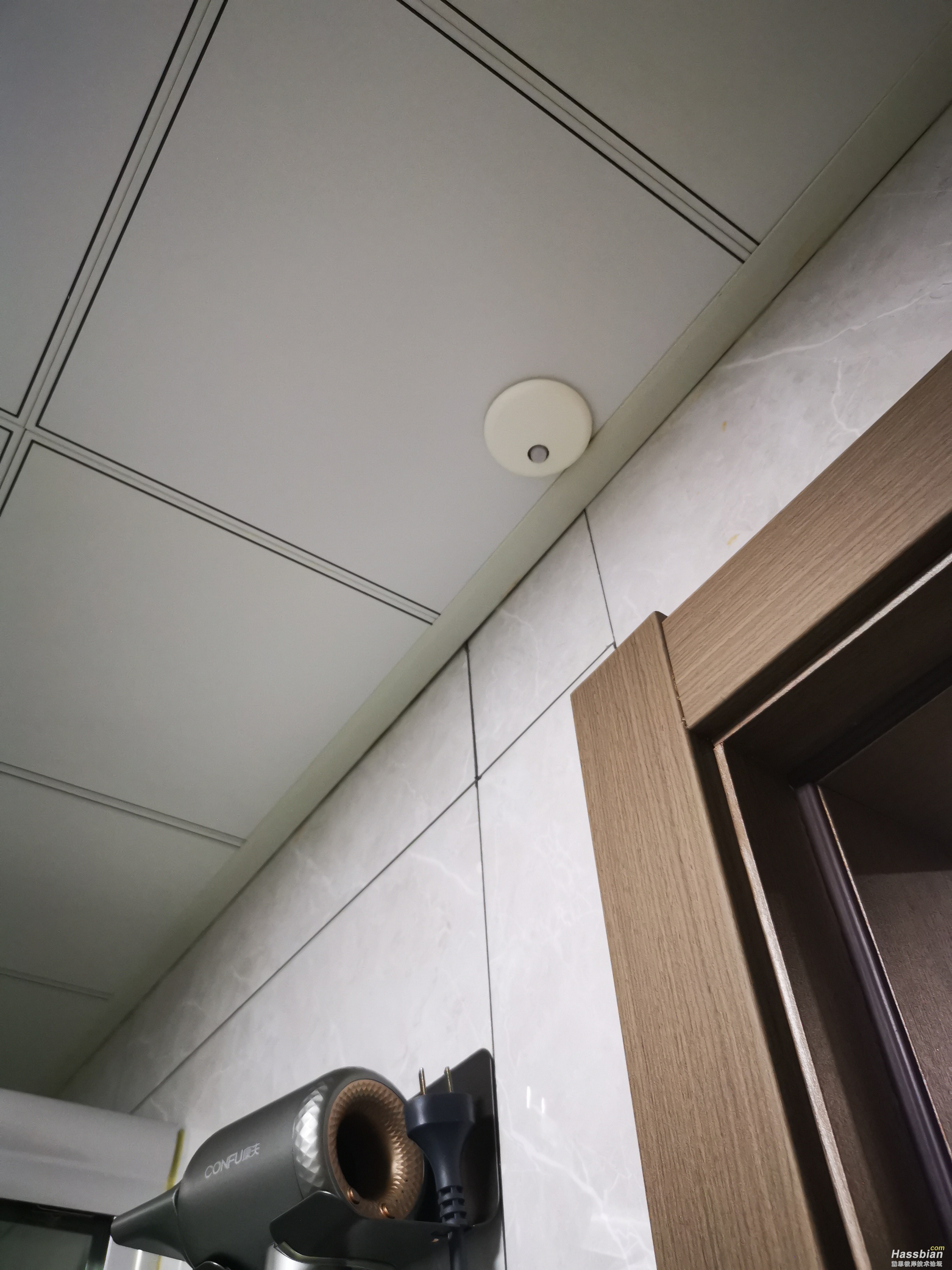

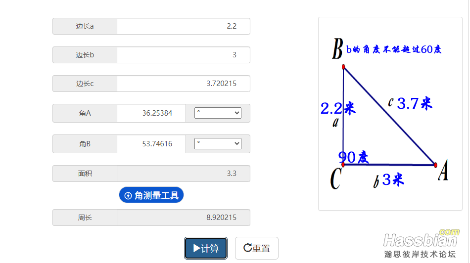

借用卫生间的照片讲解下,我家里的厨房的人体存在,是顶装的,是垂直于地面的,用的是hlk2410c,距离门单位是0.75米,最大角度是正负60度,假设是距离吊顶的高度是2.2米,假设地面该点到最远端需要检测的位置为3米,那其实毫米波检测的最远距离(斜线距离)是3.7米左右。我一开始调参的时候调到了3米,显然不对,不过后面按照斜线的距离调参3.7米,也就是5个距离门显然也不行的,因为这样检测到了最低点,大概率是检测不到人的,最好多调整1个距离门。
拉到6个距离门,检测到人的时候,才能检测到上半身或者下半身部分,不然只能可能会检测到身体的最低点,只要b的角度不超过60度就行,B的点位其实就是毫米波雷达的位置,不知道我有没有表达清楚。
