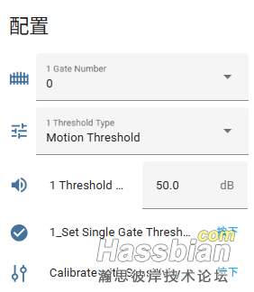

1.原程序只有gate0到gate14,实际有gate15,补上;
2.原程序代码工程模式下,没有距离和存在状态获取,获得的gate信息也是各种错位的,做了修复;
3.原程序每个gate threshold都有一个单独的设置滑动杆,但实际是错位的,所以没法用。我把这部分全删了,做了一个设置单个gate threshold的方式,如下图;
4.原程序的Calibrate with Sensitivity Inputs结果有点问题,做了修复;
5.原程序Timeout和Max Distance不能设置,加上了,点击Reset Settings的时候可以设置

接入ha后,没人的情况下,点击Reset Settings,会按照3 3 3的默认值生成自动门限,Reset Settings是掉电保存的。
如果对3 3 3的默认门限不满意,比如有过多误触发,可以自己设置系数,然后点击Calibrate with Sensitivity Inputs重新生成,也可以按下图单独设置某个门限阈值。
这俩命令不带掉电保存的,如果需要掉电保存,需要额外点击一下Save Config。

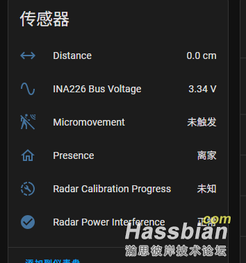

 楼主| 发表于 2025-7-22 16:51:50 | 显示全部楼层
贴一个完整的截图。
下面数字不对的是滚动截图过程中的问题,传感器都是全的。

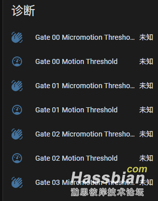

发表于 2025-8-5 20:18:09 | 显示全部楼层

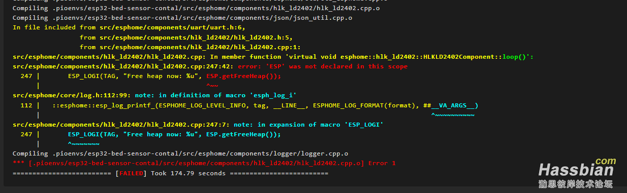

发表于 2025-8-6 10:55:31 | 显示全部楼层

 楼主| 发表于 2025-8-6 14:15:02 | 显示全部楼层
taida 发表于 2025-8-6 10:55
你好大佬,我采用esp32-super-mini编译的时候呀,出现了下面的错误,你可以帮忙看看吗? ...
因为这是esp8266用的,esp32没有ESP getFreeHeap(),你可以到处找找把涉及到这个的都删掉,这只是打印剩余ram用的,esp32空间足够,而且打印剩余ram是另一个函数。你也可以全都丢给AI搞一下,用免费的trae估计就行
