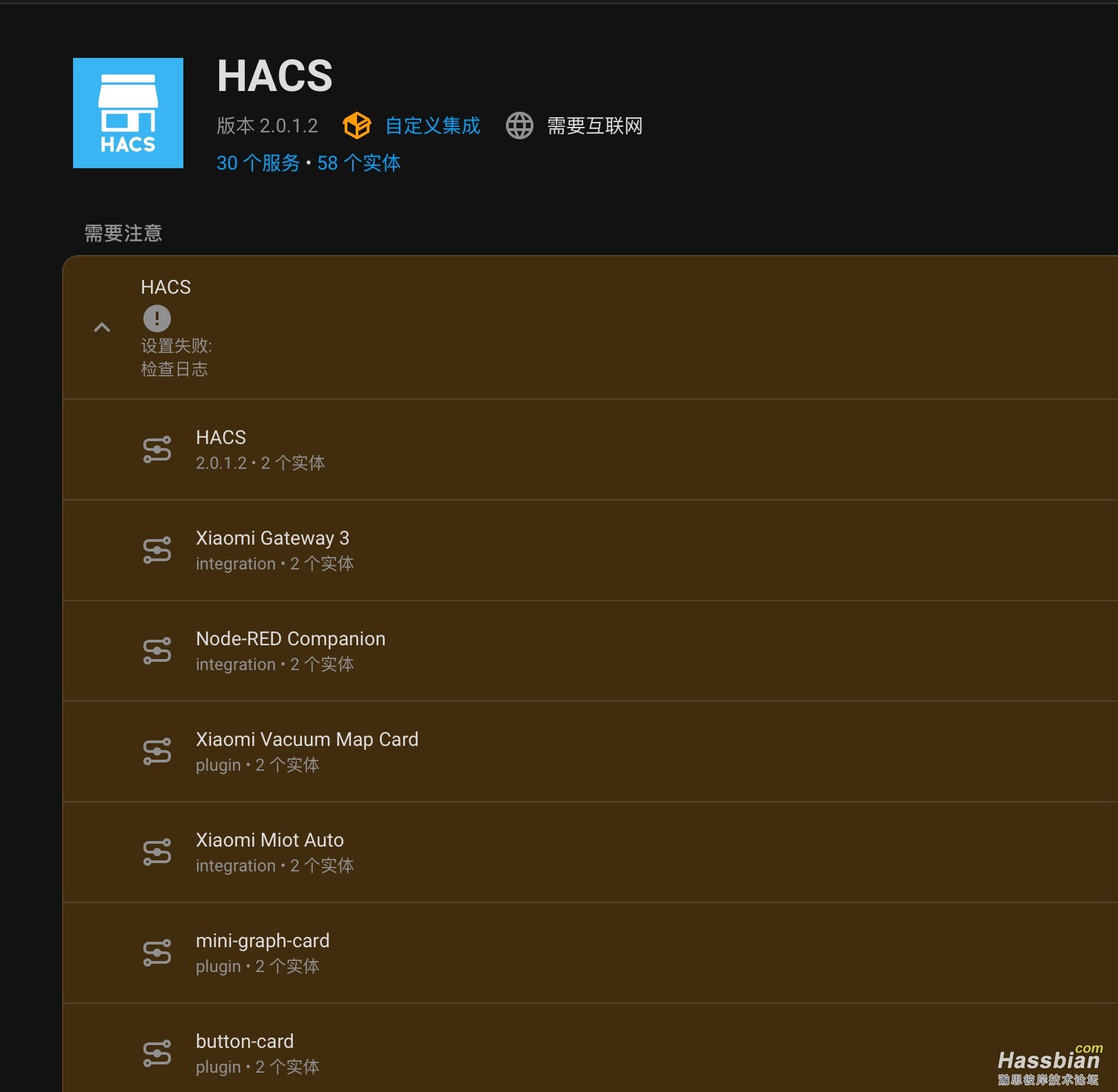

已经解决,用加载项
get.hacs 重新下载覆盖最新版本就可以了!

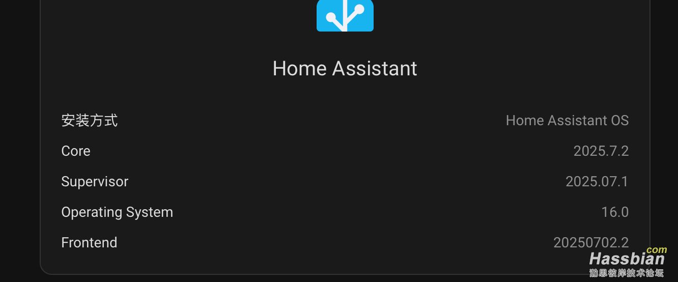

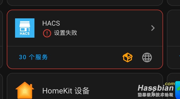

升级到Core到 2025.7.2 hacs设置失败。话说17.1也还好好的呢。。。不知道是不是个例。

我没升级也遇到了,恢复之前可用版本的 .storage/hacs* ,好了

很奇怪,难道是因为版本的问题。。。。我看有人提了这个。https://github.com/hacs/integration/issues/4711 我重新下载下试试

我换了HACS的源,从极速版改成官方源就好了(我有梯子)。应该是极速源坏了。我重新下载了HACS,发现多了个备用的极速源

感谢提示,我也解决了这个问题,根据里面步骤升级成功了,https://github.com/hacs-china

我打算还是直接用官方的吧

我是直接拉最新版覆盖安装了
