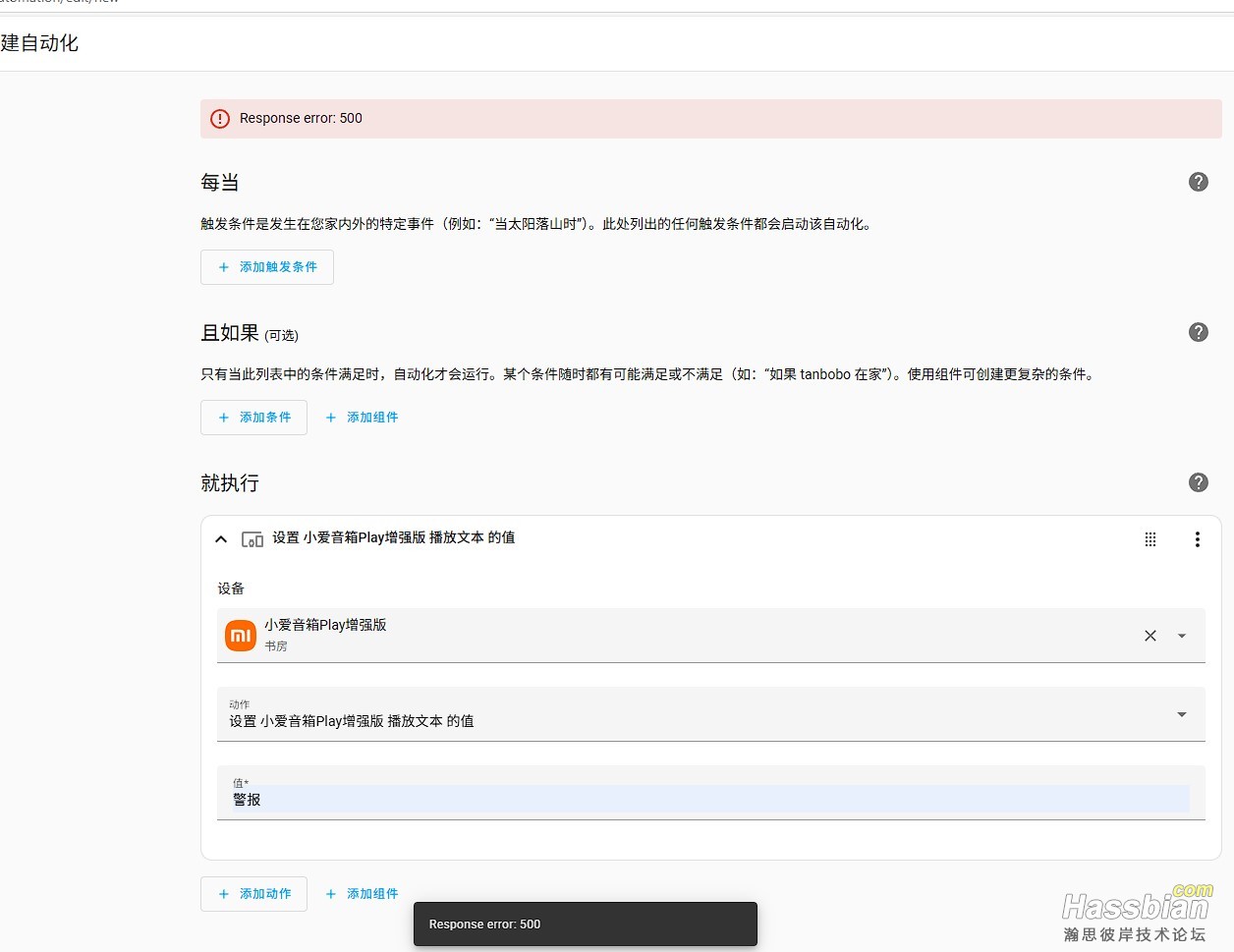

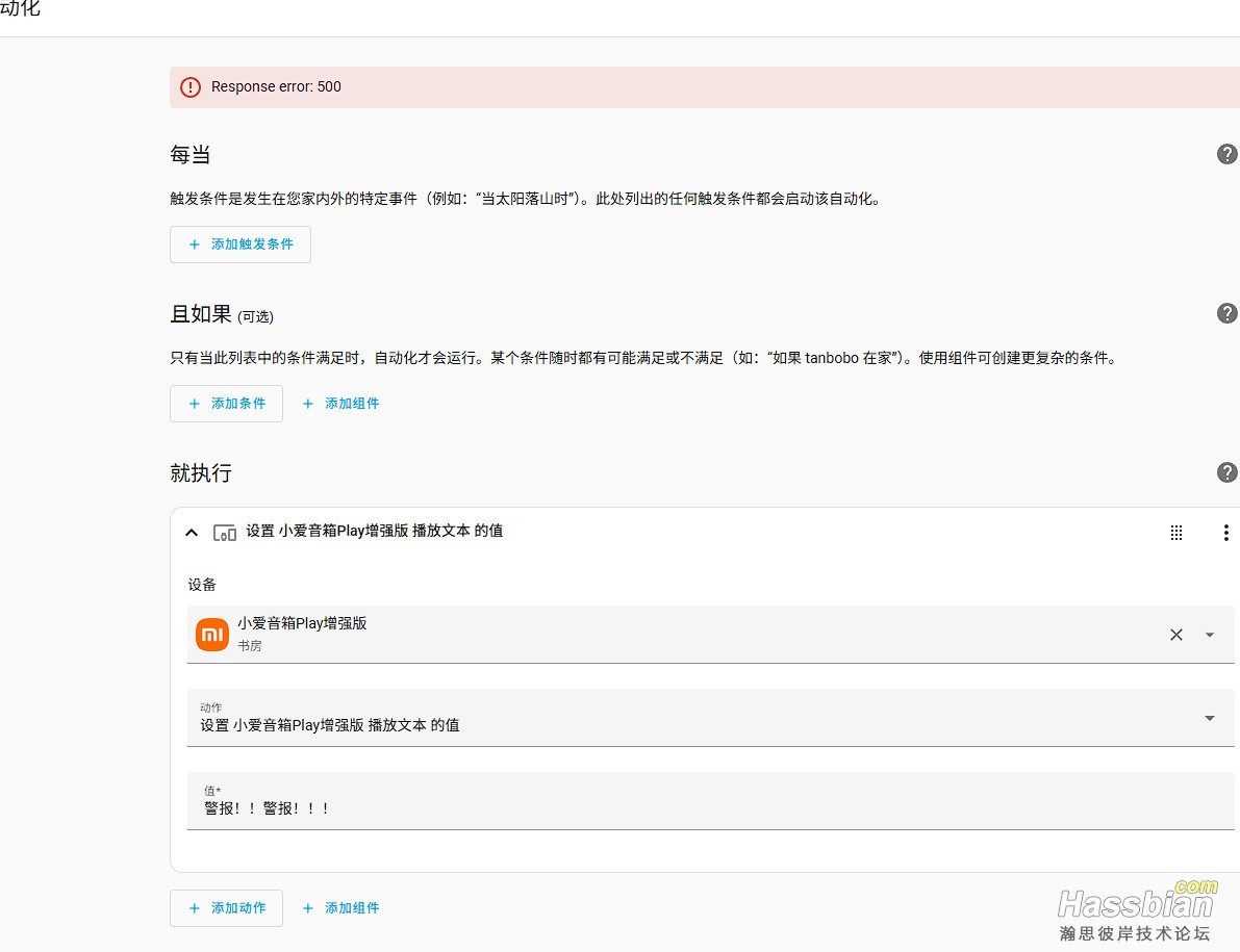

自从今年2月份核心升级后就遇到了,自动化里边不能有中文字符,自动化名称不能保存中文字符,现在核心已经升级到7.0了,这个bug还没有解决吗???有没有解决办法,求指教!!!

一直是这个问题:UnicodeEncodeError: 'ascii' codec can't encode characters in position
自动化 里边不能有字符 名称也不能取中文名

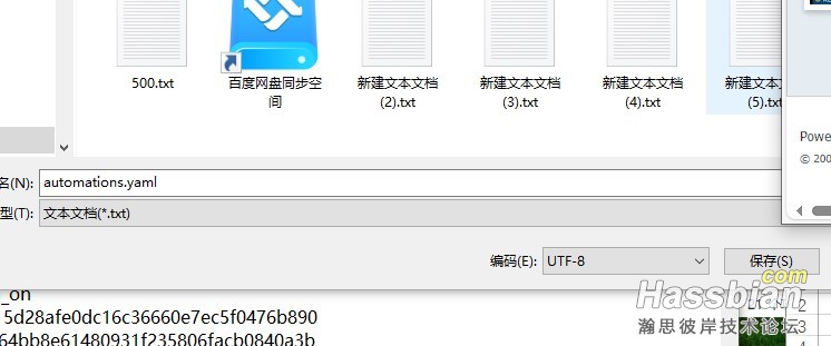

 楼主| 发表于 2025-7-5 14:27:37 | 显示全部楼层
以前好像试过 windows下的记事本,文件另存为,utf-8编码,好像不行,我再试下。
