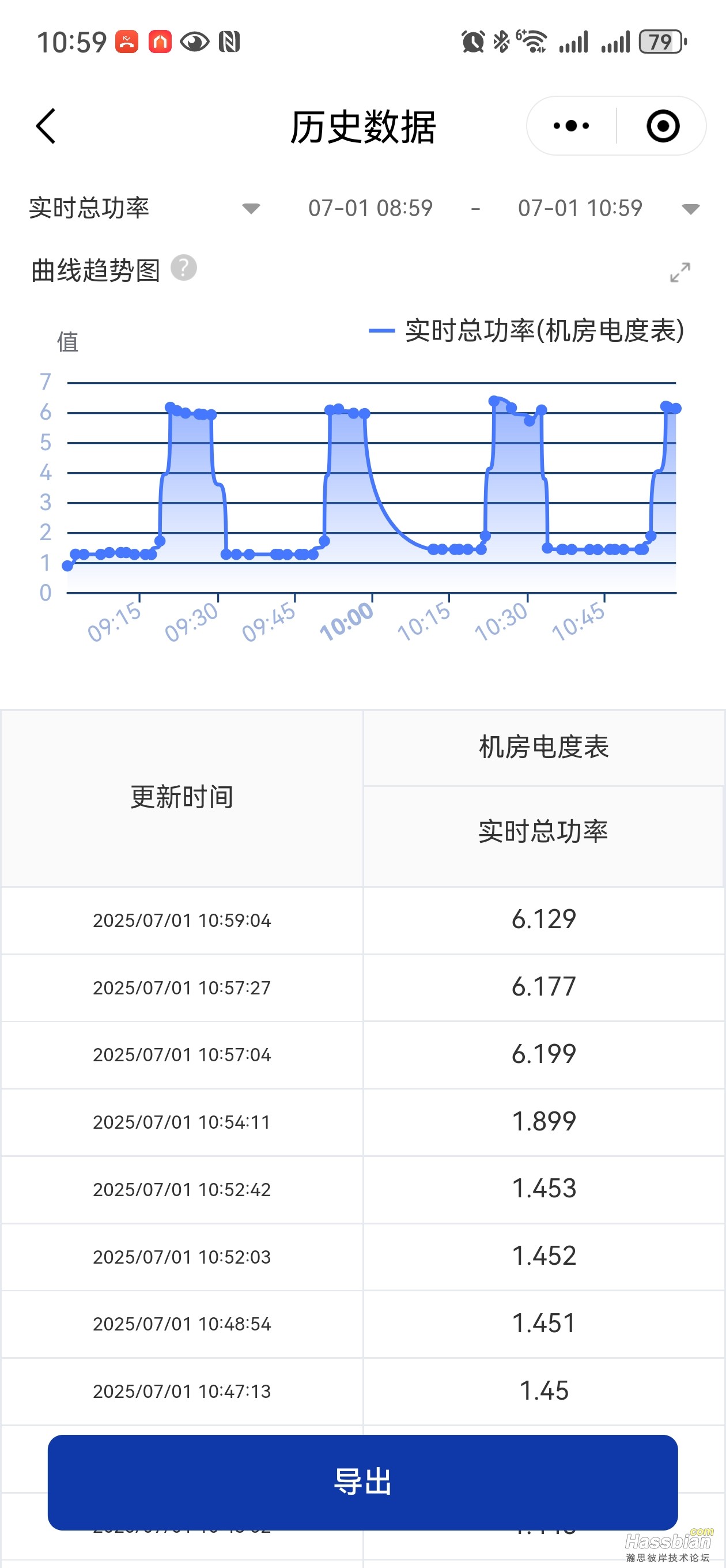

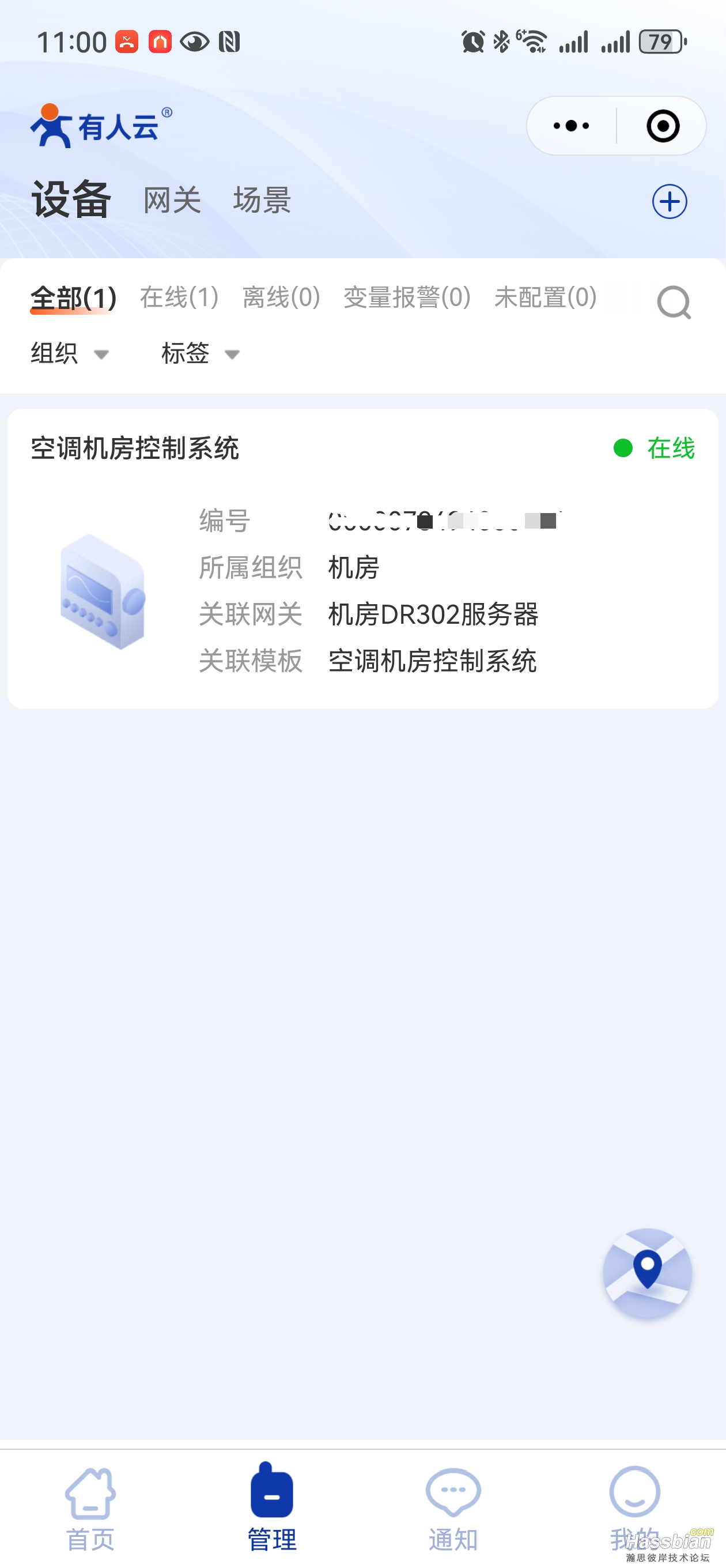

发表于 3 小时前 | 显示全部楼层
https://www.usr.cn/Product/cat-81.html  找一款你喜欢的串口服务器就可以了
还可以通过有人云来控制485上的设备
我用的是USR-DR302
