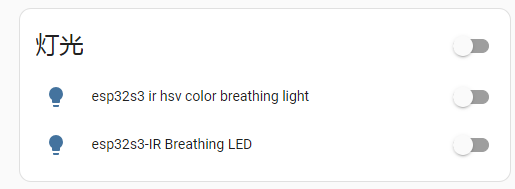

之前编译的esp32实体中有两个灯的开关,重新编译后esp32设备的实体里已经没有了,但是hass面板上还有
求指点如何删除ORZ

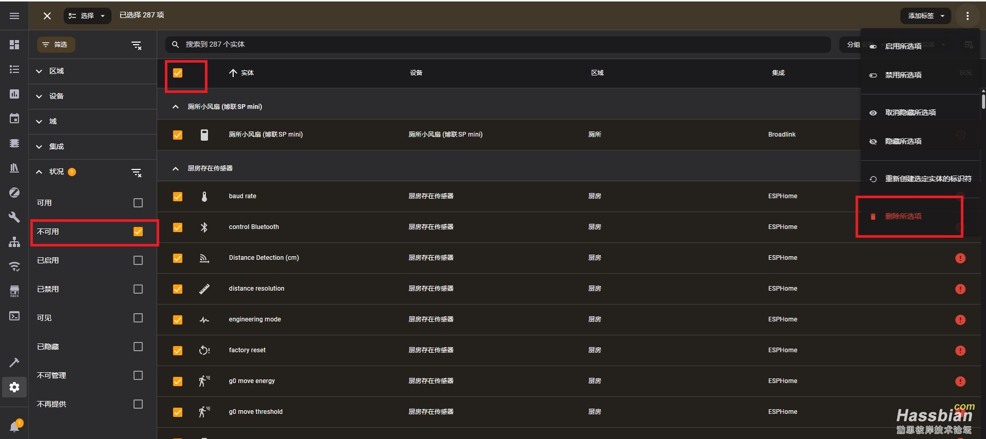

设置 > 设备与服务 > 实体
按照下面图片可以批量选择不可用设备 批量删除
不知道是不是你想要的

多谢指点,就是这个
