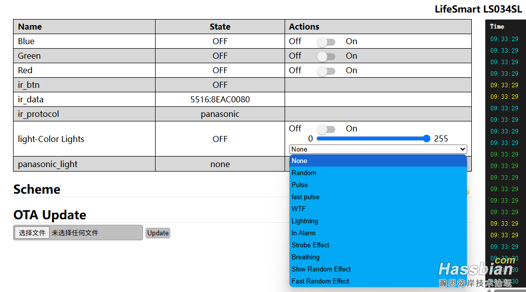

lifesmart(云起)的超级碗闪联版,型号标识LS034SL,里面有一颗esp8266,可以刷esphome,论坛上已经有教程了,后面看情况我也写个。
目前有上海卖家29元2个包邮,基本全新,但里面掺有非全新的货,是电信版,带充电器5v2a。还有一个天津的苹果,刀后价13.6元一个包邮,但都是旧货,营业厅展示品且不是一般脏,没有充电器。感觉大家可以去捡这个垃圾,两者比较上海卖家的靠谱。
这玩意带19个全彩led,还有9个红外发射管和一个红外接收管,作为一个全彩小夜灯,还带全功能红外功能的电子垃圾,颜值也还可以,29元2个包邮的价格也算挺香了吧?一块帮老板清清库存?
这是目前实现的功能:前3个是控制灯的颜色;4-6是红外识别结果;7是led灯的一些效果,因为是并联的,所以没法实现串行灯的效果;8是红外发射,这个根据接收的按键信息,配置发射信息,当然也可以在ha中直接调用红外发射。

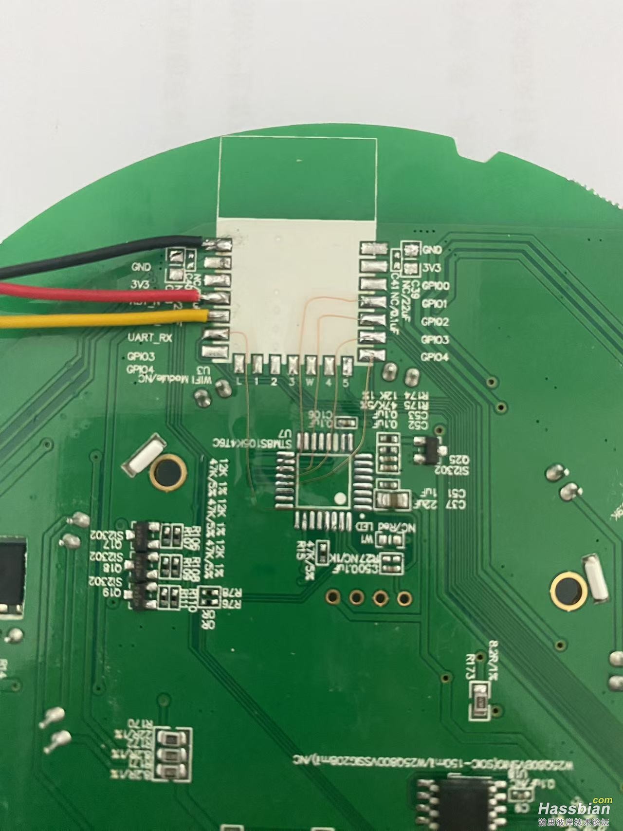

这是我的改造,去了stm,焊接线路,光固化保护线路。另外1m的flash得换,我换了4m的。现在固件打包后600k,1m的不能在线更新,换成4m的解决问题。
