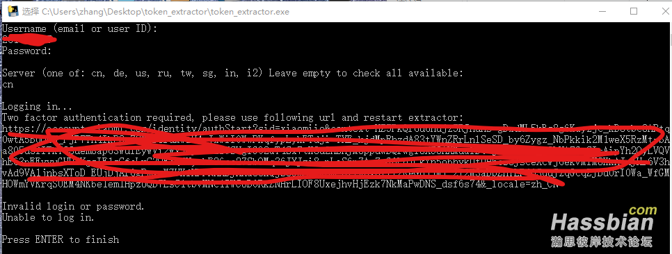

帖子起因:
      今天本来打算给 Home Assistant 添加2个BLE的传感器,按照以前的套路,打开 token_extractor.exe 工具获取BLEKEY,却提示错误的用户名或密码,重新下载了个新版本,提示如下图
      然后按照提示的链接操作后返回 ok 提示,在重启软件后仍然提示二次认证问题。
     查看了 token_extractor 的 issues 得到了些灵感;

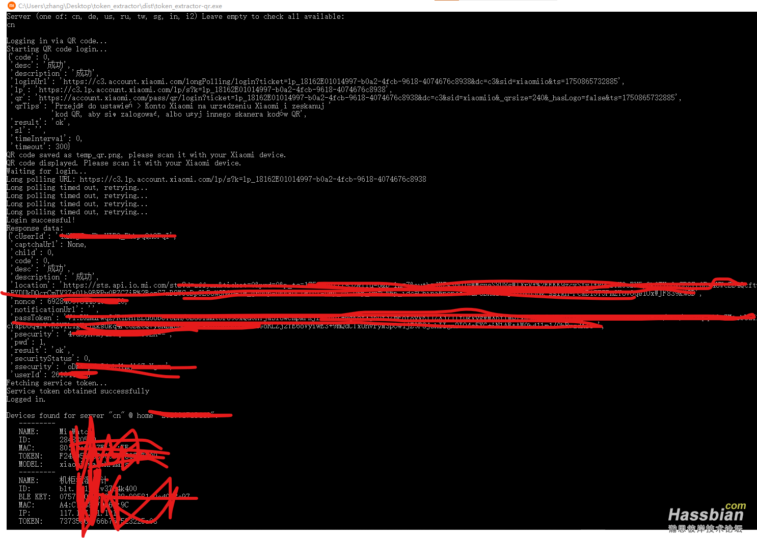

     搓了个扫码登录的 token_extractor-qr ,可通过扫码登录的方式绕过用户名和密码登录的二次认证问题,

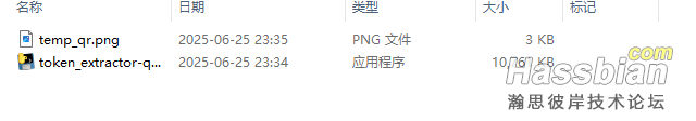

     登录过程,如下图,先输入区域代码,然后会默认弹框或打开Windows自带的图片查看器,如果没有主动弹出二维码图片的话,可以手动打开程序运行路径下的 temp_qr.png 文件进行扫码
    代码参考了以下大神的代码:有兴趣的也可以自行修改。
