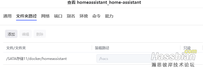

为什么我的HA根目录除了自己创建和上传的其他啥也没有呢,我系统又是正常运行的,就是没有根目录,上传插件icon网页啥都干不了,请求大佬支支招该怎么办? image.png

你这……像极了没有把ha docker的配置文件夹映射到实体机的目录。

没有映射吧
docker可以粗略的当成一个小虚拟机,你不把里面的路径映射出来,对应外面的真实路径,所有东西就都在docker内部,只能打开容器修改,不能在外部修改
你在容器的配置里,应该能找到路径映射的配置

image.png 我映射的文件夹是这个,但是安装好能运行了,打开根目录啥也没有,只有自己创建的两个文件夹,不知道问题在哪呢

docker没有hacs这个路径啊
配置里说的是把你的实际config路径,映射到/config这个目录
