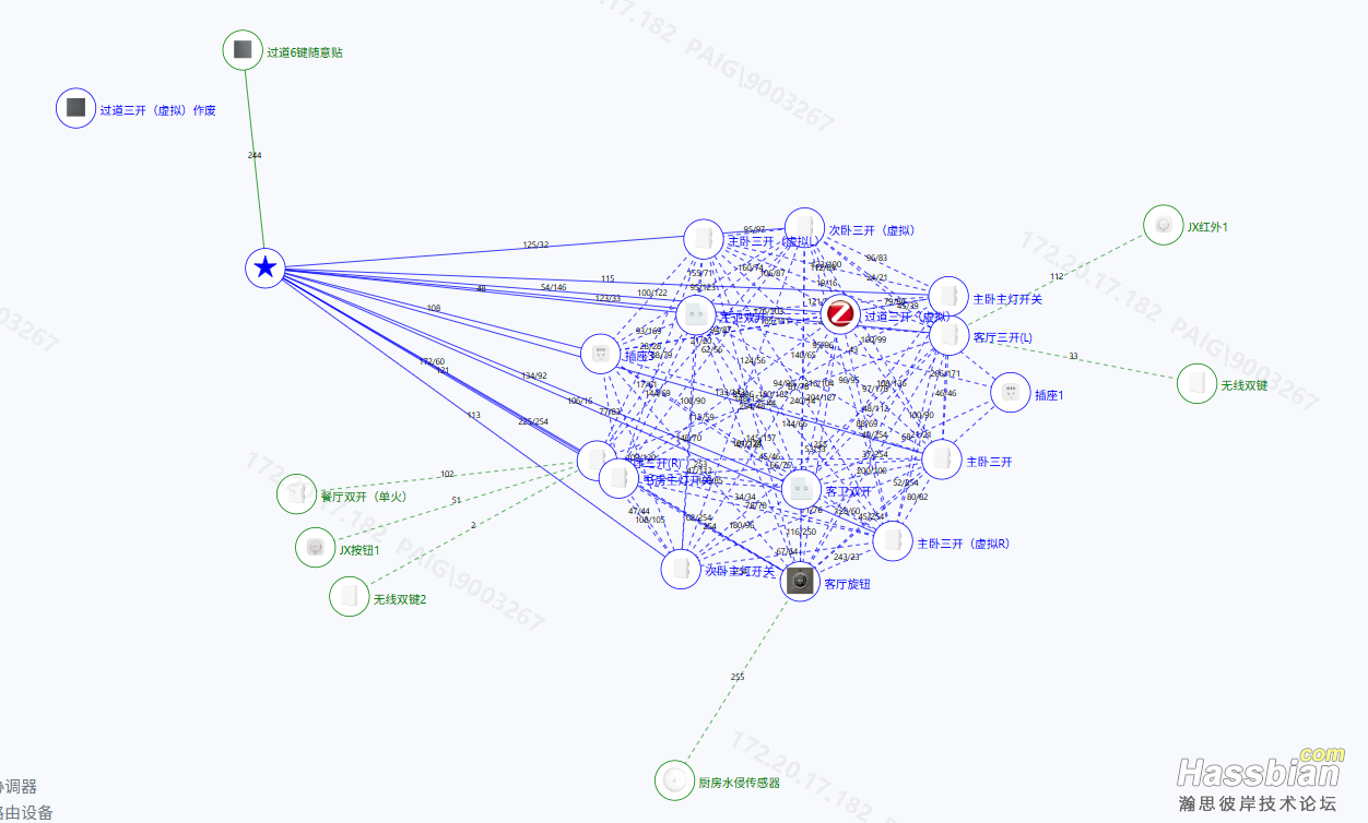

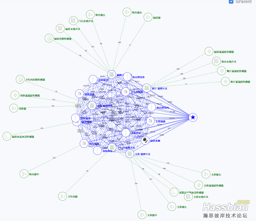

家里精装房刚刚交付没多久,把所有开关都拉了零线,全接了绿米D1零火。
基础打好了,信号覆盖问题没问题。见下面拓扑图。
装的零活D1都没问题,没有延迟。单火D1的信息传递没问题,没有延迟。但是开关继电器执行延迟严重,不知道咋解决,严重必坑。
求性价比比较高的,好用的,咸鱼比较多的,可以接入zigbee2mqtt比较稳定的。绿米的好贵呀,虽然都能接入z2m。
希望能有更多非常适配Z2M的,不想再踩坑了,之前买的涂鸦的zigbee咸鱼里,又不能退货,用起来很多实体都是没用的,这些卖家也没用说可以接入Z2M。哎。。。求推荐比较好的

对呀,我本来想着zigbee开关覆盖到位,然后就可以配传感器。都说zigbee省电,而且稳定。
可是我部署好了基础覆盖,突然发现  没啥推荐的传感器。烦死了
我限制是2个多模2,覆盖全家,gw3接入灯和窗帘。感觉还不如开关也米家算了,也能蓝牙全本地覆盖,为了zigbee买了绿米,搞得家里2套系统。 我都觉得傻了 浪费钱
现在骑虎难下

哎 别说了   已经入坑了  还不想放弃  。
我折腾装完都花了一个月 好不容易全屋覆盖了zigbee网络
还有就是奇怪,传感器不能漫游,比如绿米无线开关,我拿到任何地方它都无法就今中继,99方的房子显示都质量特别弱   zigbee不是应该优势就是信号传递吗
