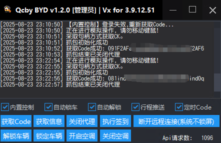

v1.1.5
v1.1.5

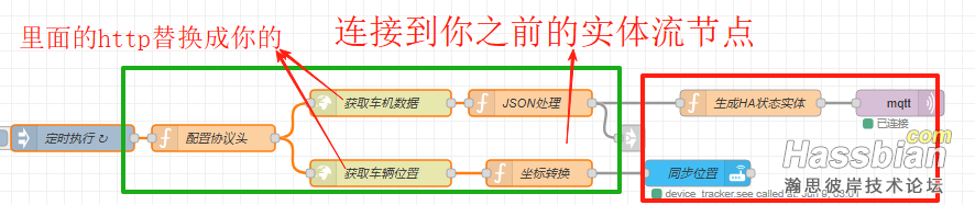

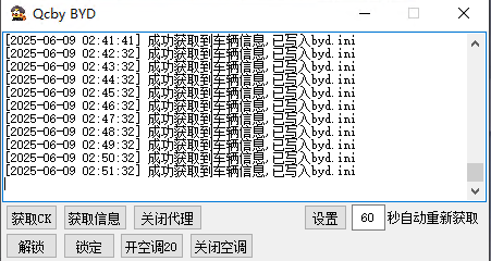

可以实时自动抓取车机数据,并自动广播。可以用之前的node-red流程 ,只需要把生成组件 前面的代码去掉,然后替换成附件的流节点,就可以正常获取车机信息了

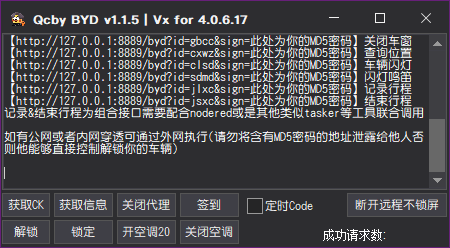

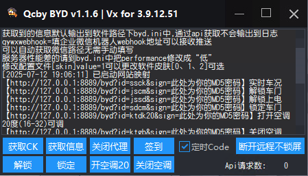

当然解锁上电 开空调什么的都是可以的,exe成功运作的情况下 有提供http接口(具体看exe日志窗文本),你只需要稍微用nr简单的几个节点就可以实现自动化 锁车、开空调等~
支持 签到、行程推送等。推送需要byd.ini中配置企业微信机器人webhook地址
下载地址v1.2.0   增加内置控制,自动锁车,推送等
https://qcby.lanzouu.com/iEIbi34b9w9e

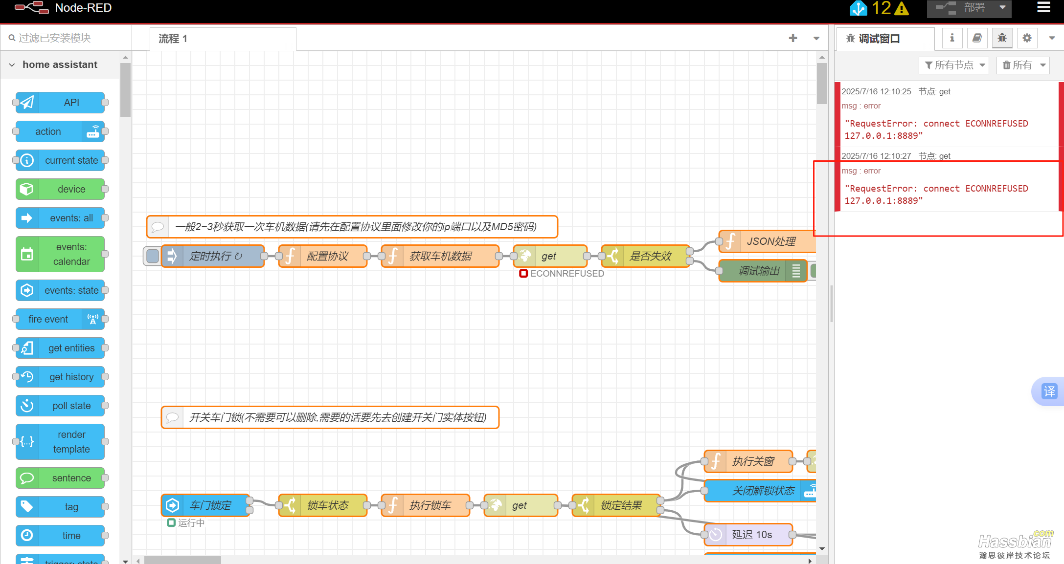

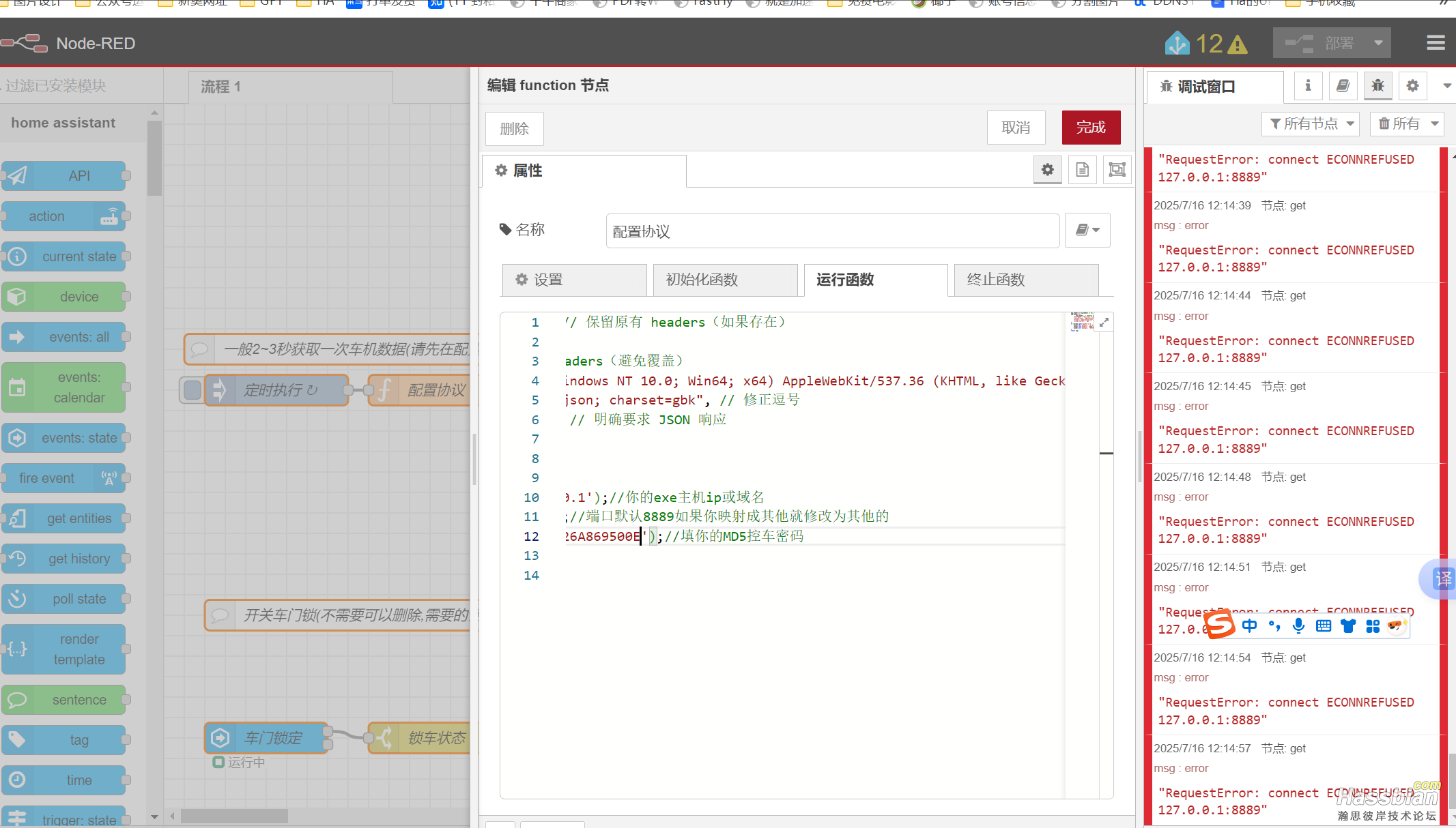

发表于 2025-7-20 16:02:28 | 显示全部楼层
yx262514 发表于 2025-7-16 12:15
楼主您好,按照您的方法操作,换了MD5值,怎么还是提示错误
IP和端口配置了吗,127.0.0.1要改成你自己的

发表于 2025-7-20 09:15:41 | 显示全部楼层
qcby 发表于 2025-7-19 09:15
127.0.0 那个替换成你运行exe服务器的ip和端口。如果有防火墙记得放行端口或者关闭防火墙 ...
就是替换成电脑的ip是吗?那电脑要一直开着才可以是吧
