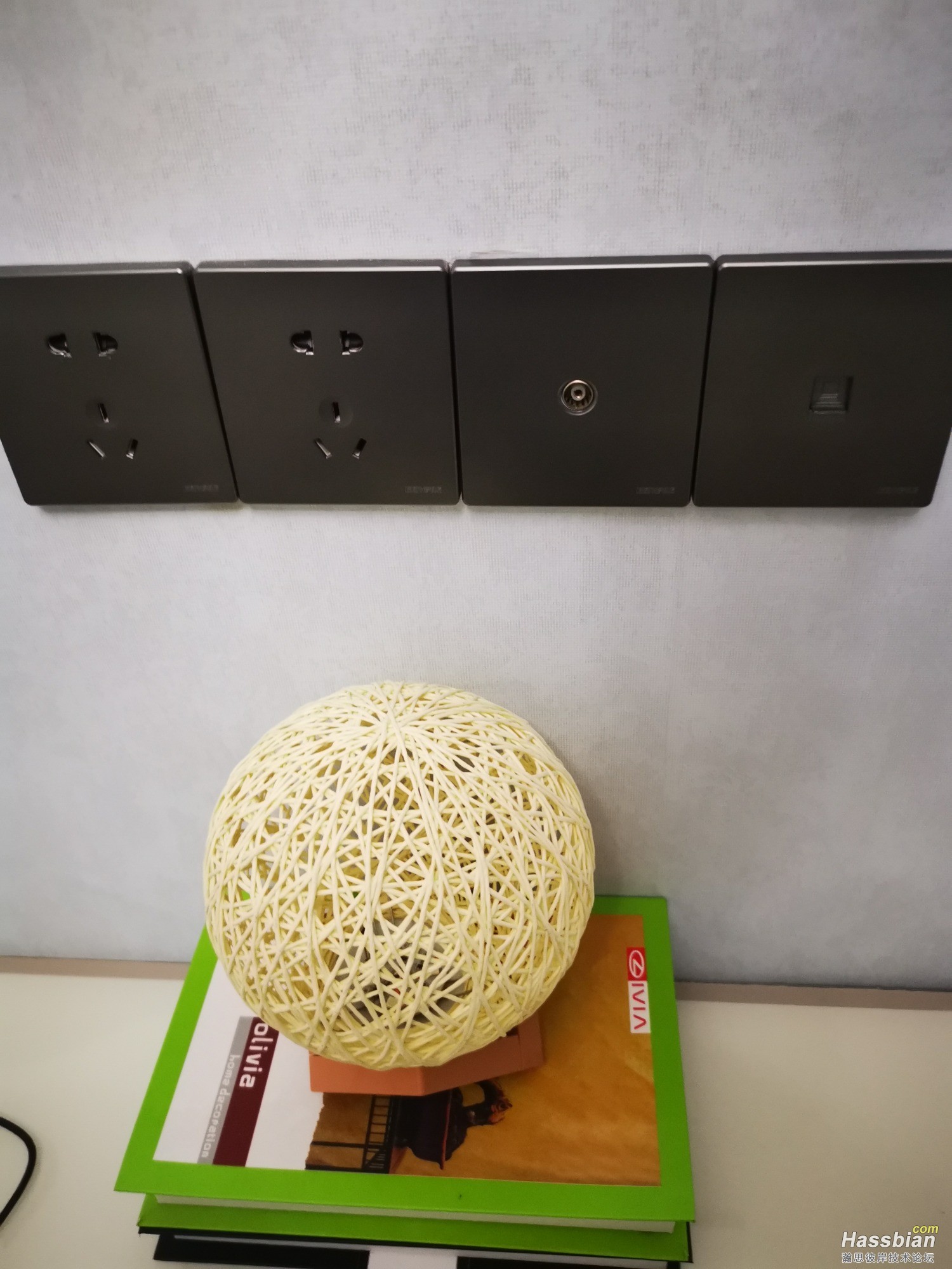

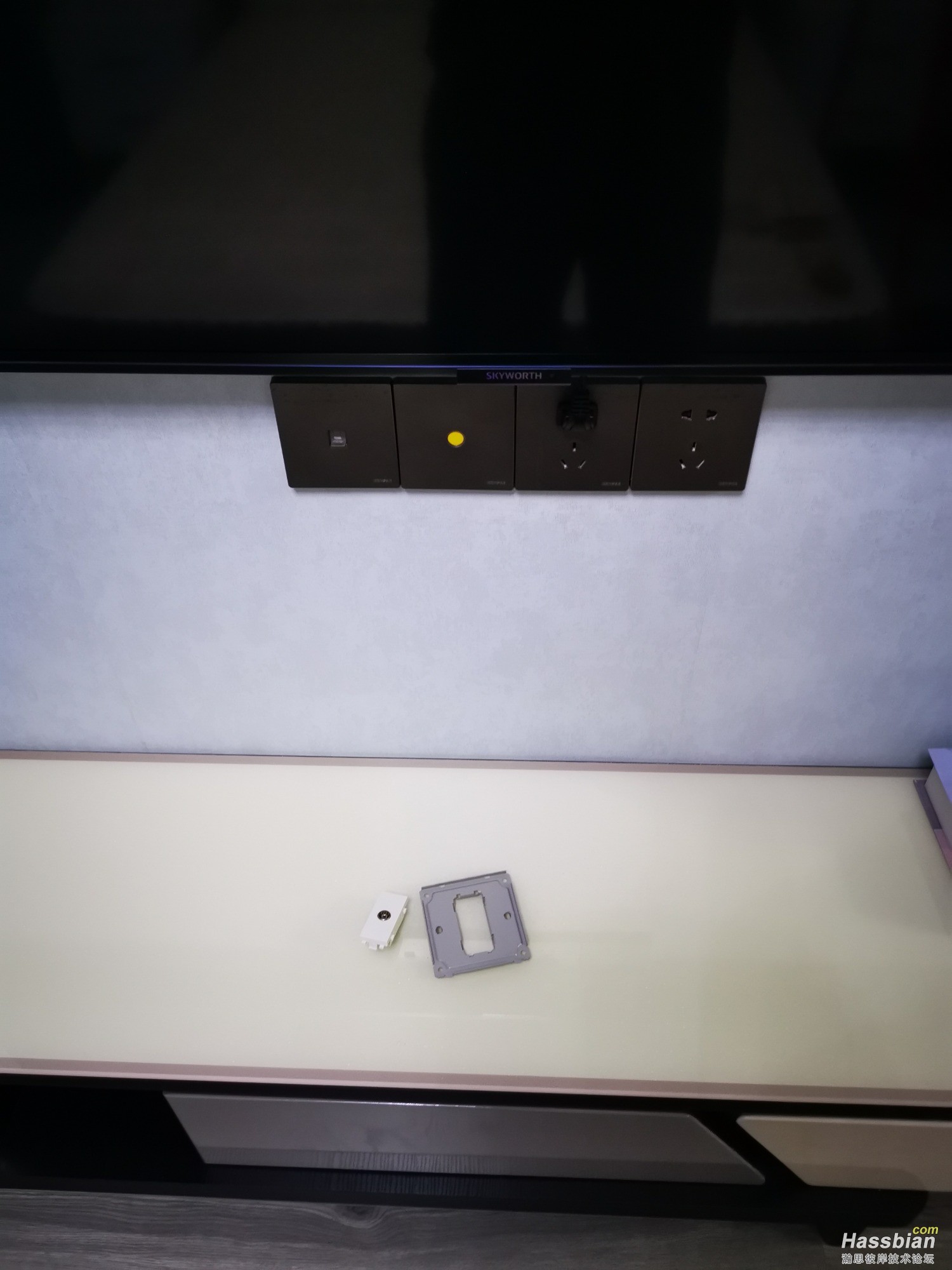

家里是5年前装修的,每个房间都有1个网线插座和电视插座,而且都是和5孔插座挨在一起的,电视插座就是插同轴线的这个,长这样,现在家庭里已经用不上了,我主卧和次卧的网线插座其实也不用的,其实也可以改造这个,因为卧室我没有高速上网需求。大致的步骤,需要把电视插座的面板取下来,把底板上的同轴线模块去掉就好了,需要买个220v转5v的模块,在旁边的插座取电就可以了。

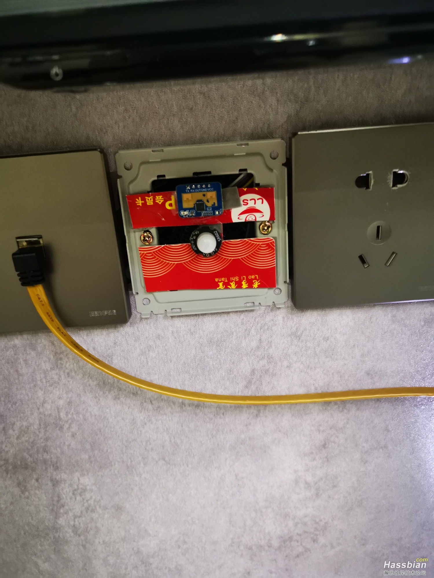

客厅86盒:人体存在传感器、红外人体传感器,温湿度(这个没有什么用,温湿度模块离降压模块,esp太近了,没有参考价值)
次卧86盒:红外遥控电视,次卧温湿度,主卧温湿度,后期可能会考虑加装人体传感器,我主卧和次卧是共用1堵墙,插座开槽是同1个位置,温湿度传感器我都远离发热元器件了,测量的值很精准。

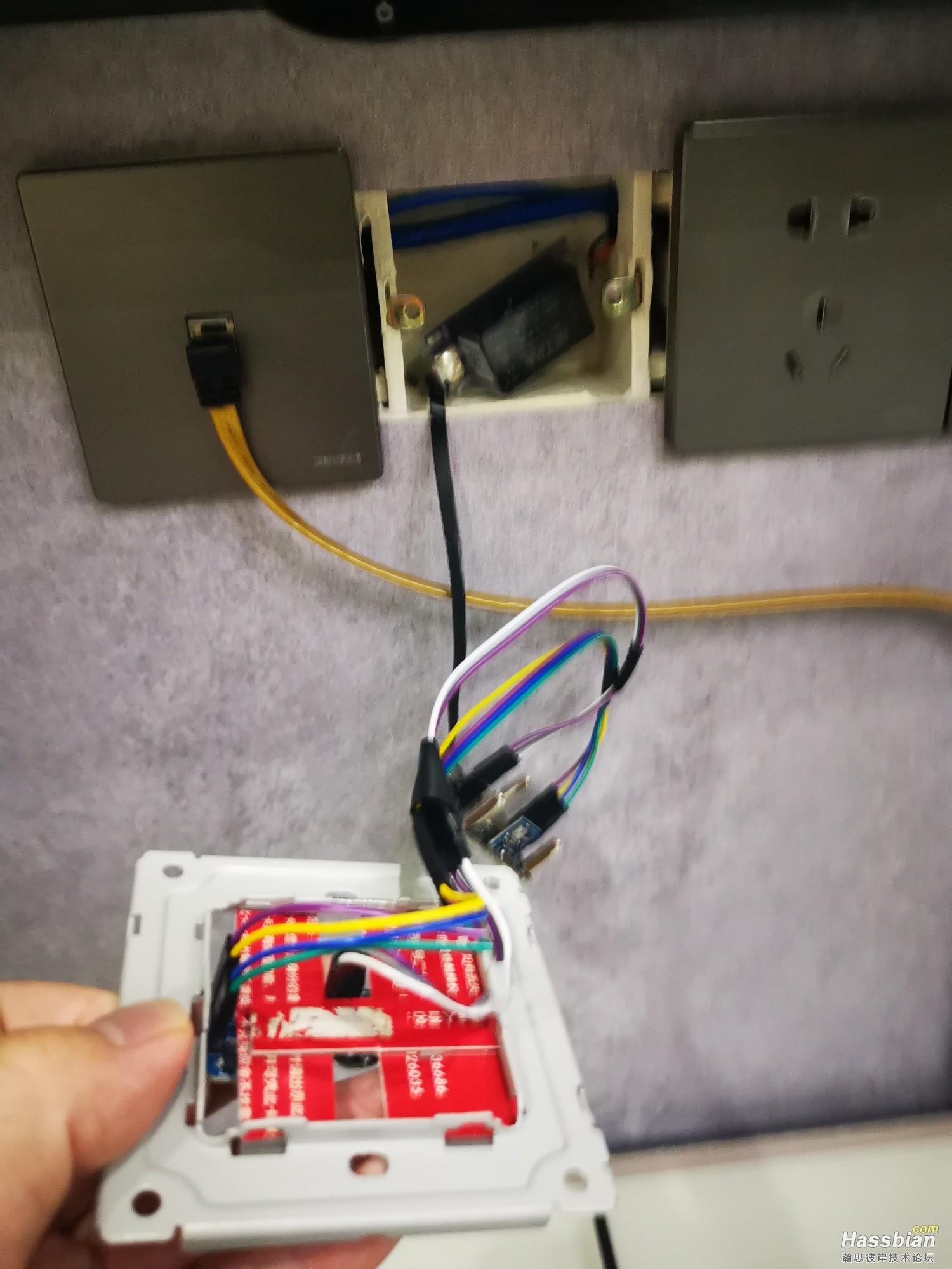

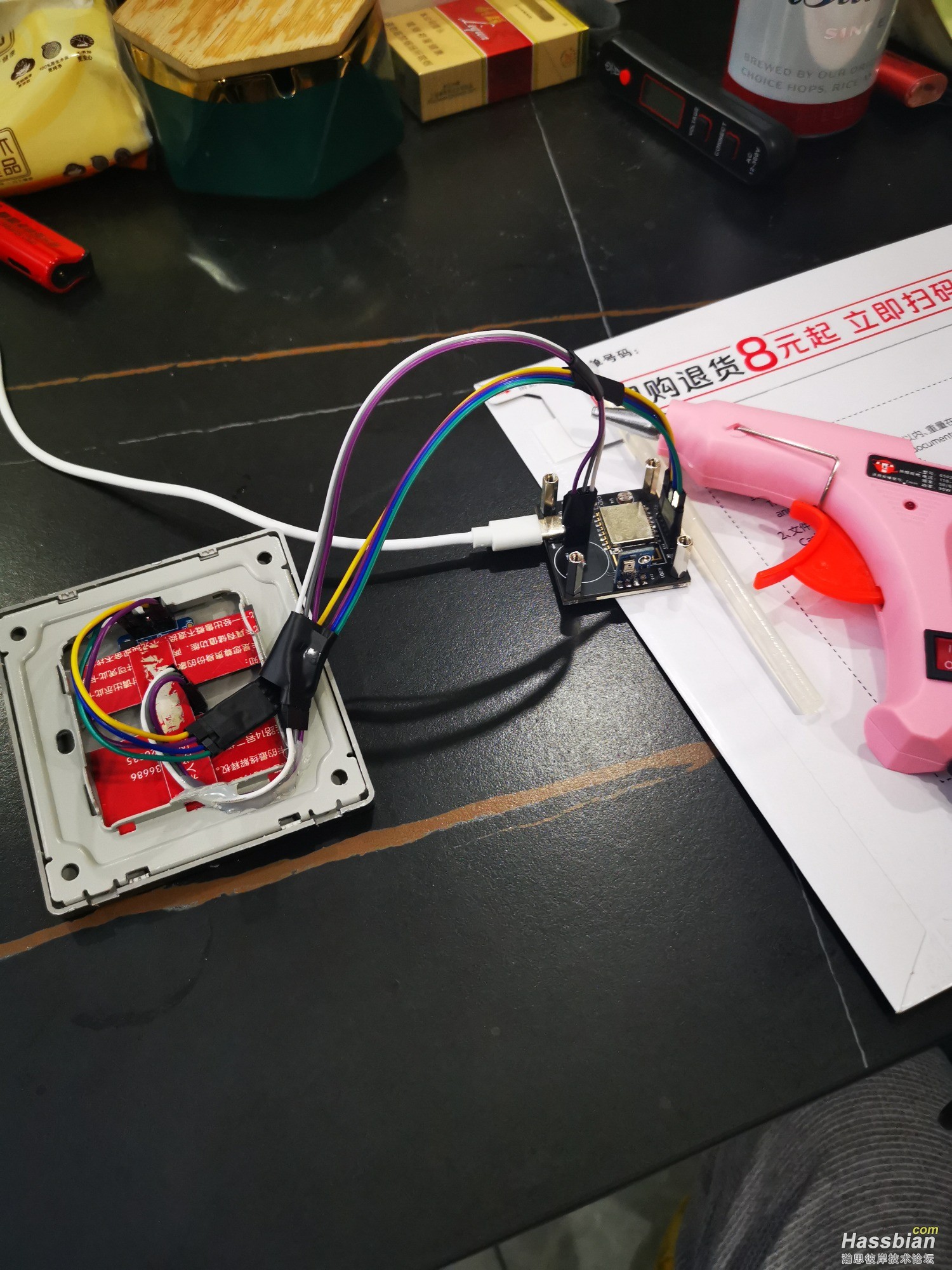

220v转5v降压模块(我买的是海凌科的)、esp开发板、温湿度传感器、ld2410c毫米波雷达、红外人体存在、红外发射器、杜邦线若干、电工胶布、热熔胶(也可以不用这个)。先调试好,在装进86底盒。

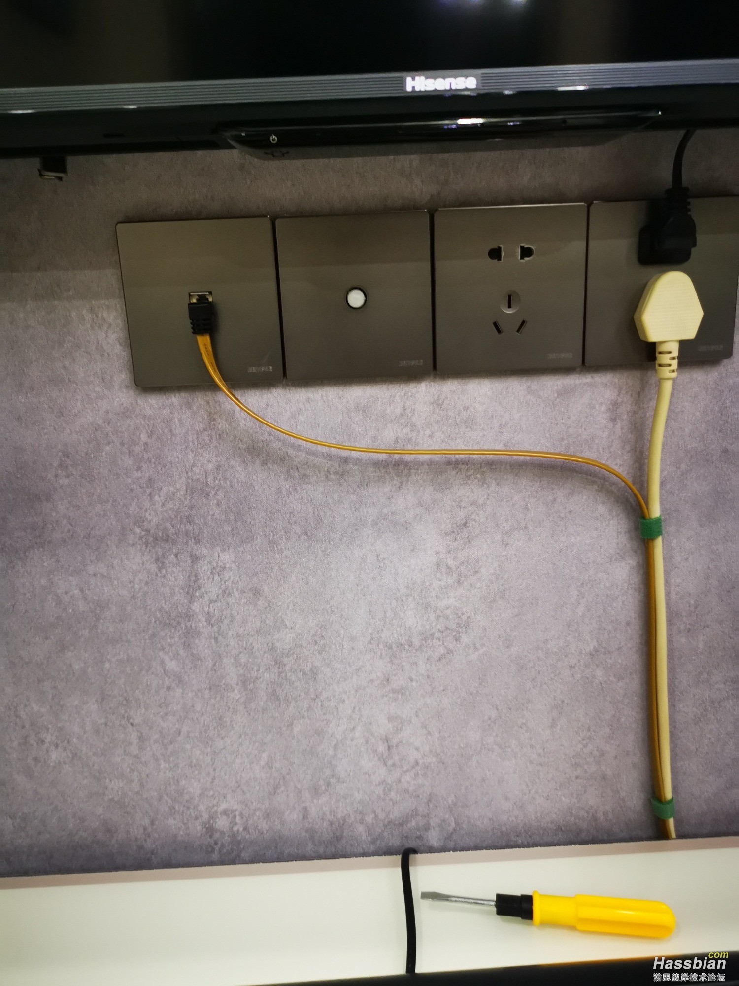

发现的问题,就是次卧因为有红外遥控器控制电视的需求,塑料会遮挡红外信号,我暂时用黄色透明胶布封了下,后期我会买个红外人体的透镜装上去,这样也不难看,还不影响红外信号。ld2410雷达模块发热严重,盖板这样盖着,不知道有没有什么隐患?
