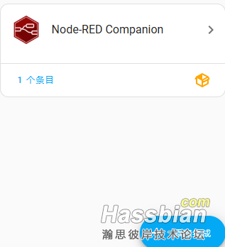

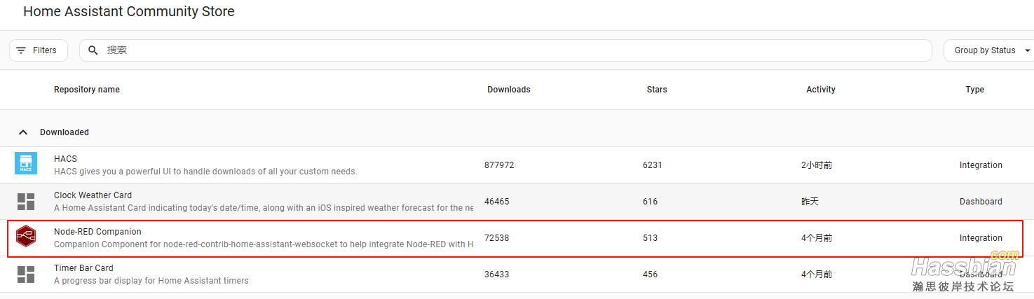

1、已经通过HACS下载了 Node Red Companion
2、在集成里也已经完成了集成
3、HA也重启了
问题:在左侧导航栏里 依旧没有Node Red的入口。。。是哪个地方操作不正确吗?

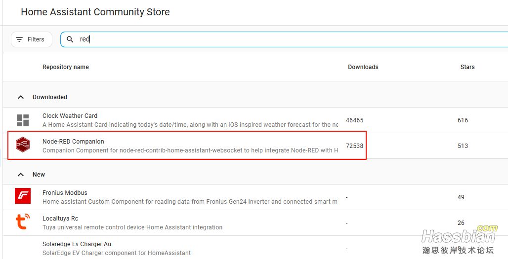

 楼主| 发表于 2025-5-21 16:20:26 | 显示全部楼层
hugh_jie 发表于 2025-5-21 15:58
加载项安装的才是nodered主体,这个集成只是提供websocket功能
那我怎么通过HACS安装nodered主体呢,我在HACS里只能搜到Node-RED Companion
