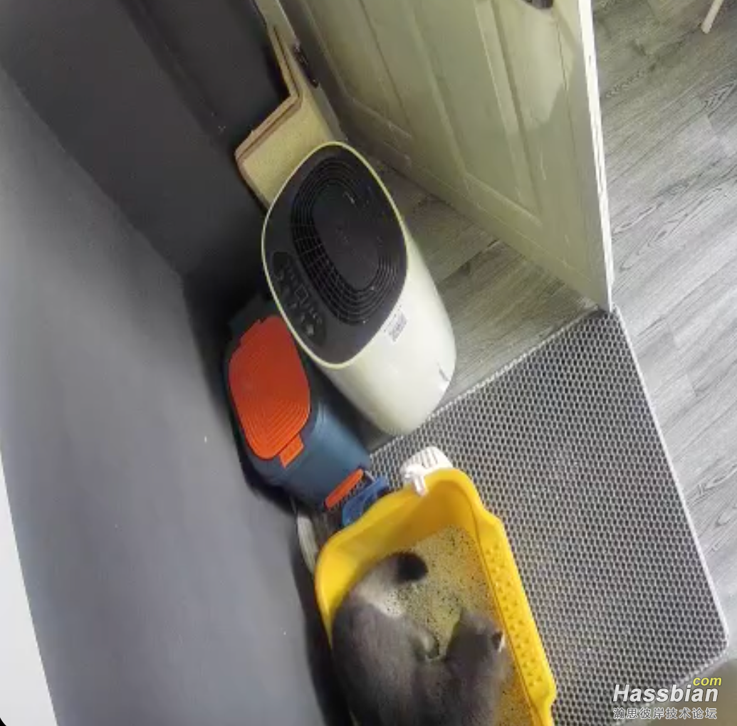

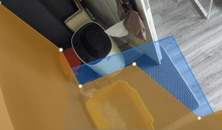

大大,你好,我想请教一下关于zone的问题,我目前遇到一个问题是,在摄像头范围内可以正常检测到猫,同时我设定了一个猫上厕所的区域,用于后续判定,但是会出现,猫出现在厕所范围内,且摄像头的cat occupancy触发了,但是zone的cat occupancy没有触发,比如下图的情况,其中黄色区域是我设定的区域范围:

a784174467 发表于 2025-9-3 10:41
大大,你好,我想请教一下关于zone的问题,我目前遇到一个问题是,在摄像头范围内可以正常检测到猫,同时我 ...
可能是是置信度不够,垂直视角检测效果不是很好,这个需要观察调试窗口来确定,不过猫的活动不可控,要完整观察到从进入到离开的置信度变化,估计比较困难

发表于 2025-9-3 15:16:29 | 显示全部楼层
gasment 发表于 2025-9-3 14:23
可能是是置信度不够,垂直视角检测效果不是很好,这个需要观察调试窗口来确定,不过猫的活动不可控,要完 ...
我现在的情况是这个摄像头(cat camera)在集成的binary_sensor.cat_camera_cat_occupancy已经被触发了,但是cat camera的黄色zone(cat toilet)的binary_sensor.cat_toilet_cat_occupancy没有被触发,您怀疑是置信度不够造成的嘛?
那我能否在ha里获取到检测到猫时,box的坐标呢?我自己在ha里判断是否在zone里。谢谢楼主回复!

a784174467 发表于 2025-9-3 15:16
我现在的情况是这个摄像头(cat camera)在集成的binary_sensor.cat_camera_cat_occupancy已经被触发了, ...
我推测是zone区域的视角问题,黄色zone区域视角可能过于垂直,能捉到的猫特征减少,导致置信度下降,不足以触发cat的阳性识别,camera级别视角好一些就没有这个问题;
要验证也简单,在frigate设置的调试界面,观察猫从进入到离开全过程的score变化,如果在黄色zone时的值变小(比如低于0.7),就需要调整object的filter值,比如:
objects:
      filters:
        cat:
          min_score: 0.5   #低于此值将不再追踪物体
          threshold: 0.65  #低于此值将不识别为cat
