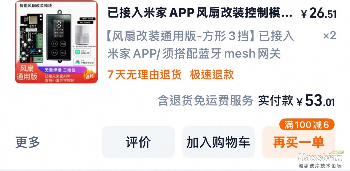

这个风扇改装模块不是用继电器通断,档位也是靠交流电机本身的档位,而不是本身带调速电容的
以前把机械开关的风扇用这类型红外遥控模块改装过,但一直找不到同样形式的智能模块
曾经买了个涂鸦平台的四路继电器模块,结果太大装不下,而且这个就算用上了,接入ha后在homekit里面也是四个开关(除非写脚本模拟风扇),不喜欢
有一款接入阿里智能平台的这类型风扇改装模块,tb 29元,但阿里智能没办法接入ha
买过一组米家平台的3档吊扇灯模块,交流3档的,貌似是3个继电器+3个电容调速,输入输出都是火线+中性线。靠不同档位电容给不同速度。可以用但比较贵,pdd要6-70元
现在这个是目前看来最符合需求的。但这次先尝试改空气净化器,完了再回头改风扇
首先价格,tb买2个抵淘金币大概55,外加88vip每天2元券

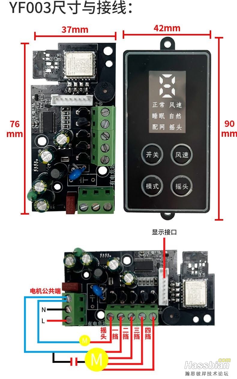

接线图是这样的
这代表三档交流电机有公共端、电容、强、中、弱,总共五条线

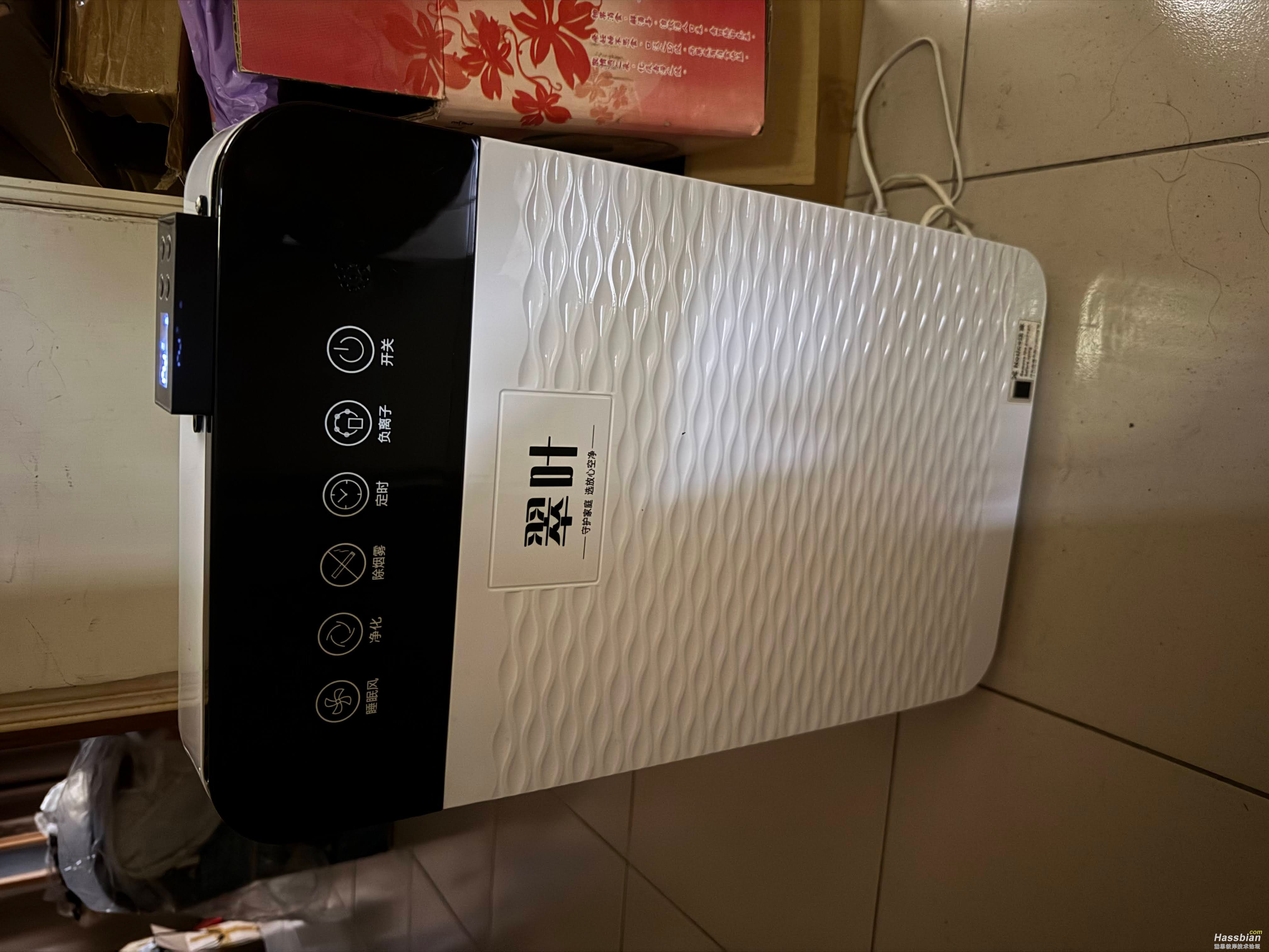

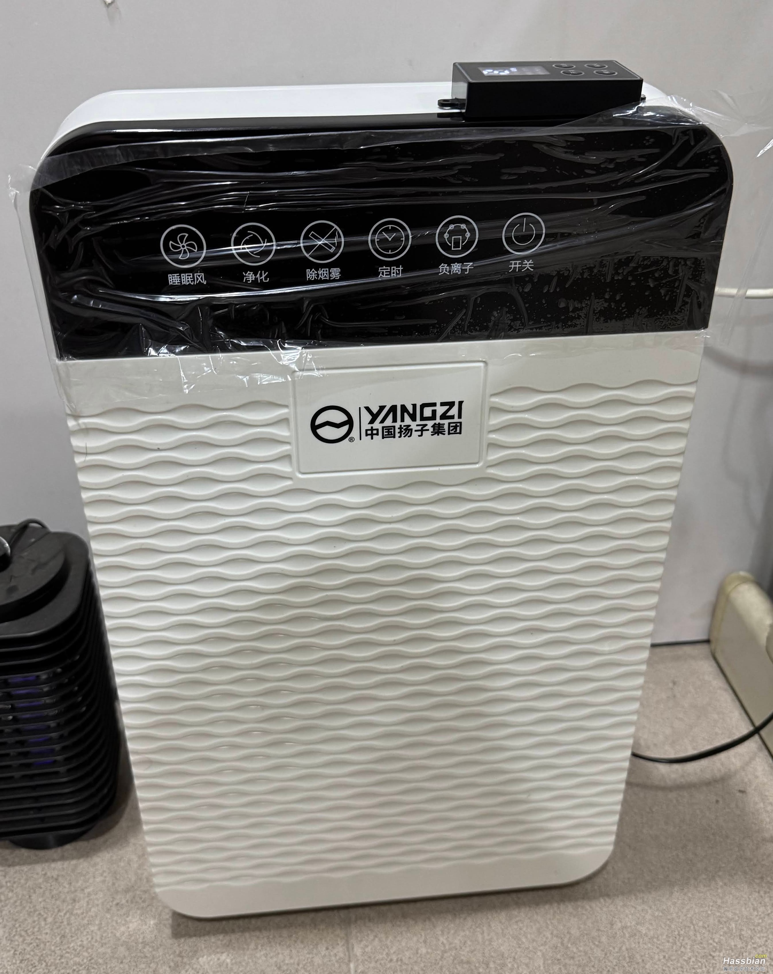

空气净化器改的是18-19年tb买的已经倒店的翠叶,还有刚在闲鱼买的36包邮的扬子。反正都是差不多的壳子用料贴牌的

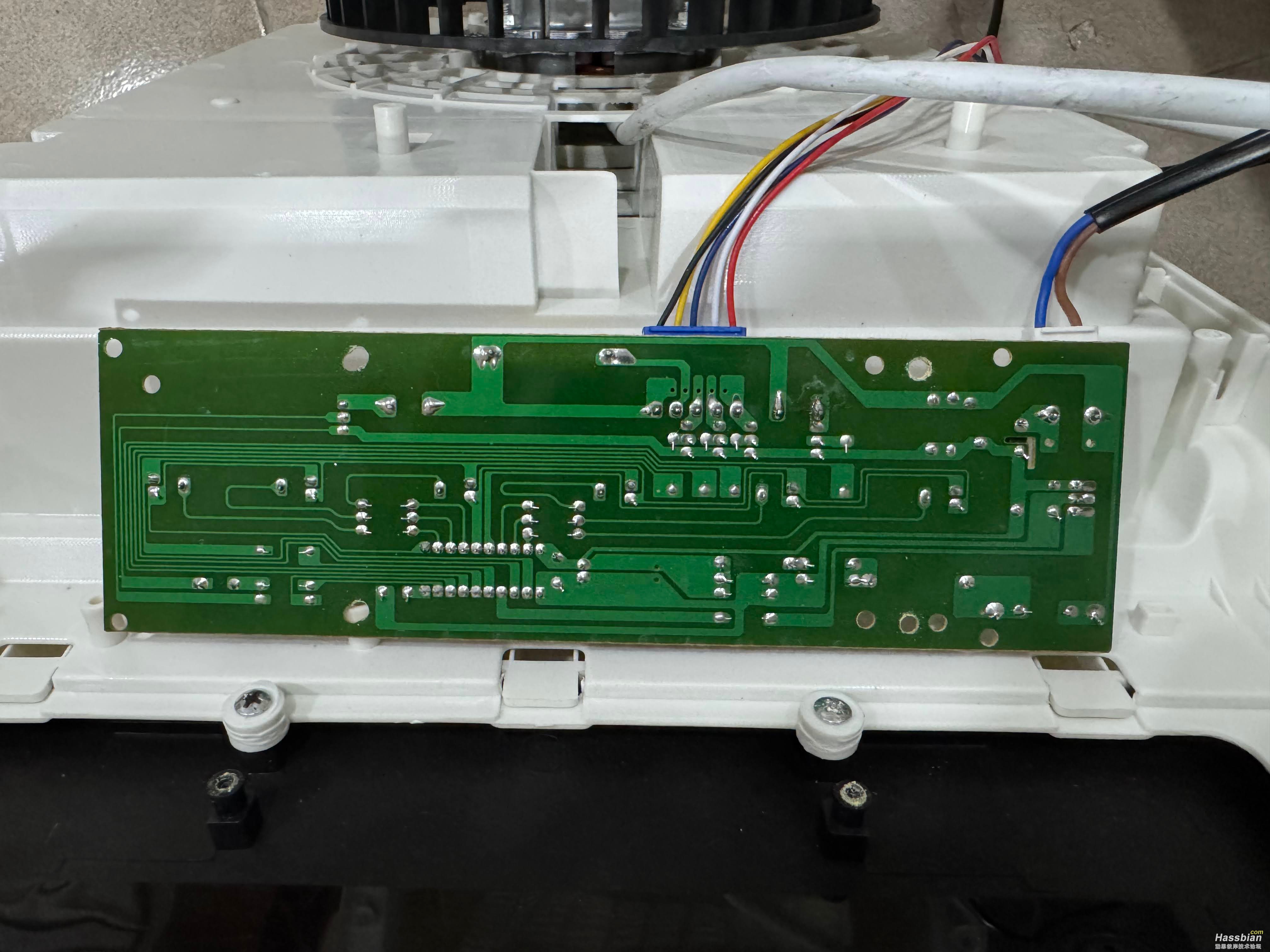

对照看下扬子的电路板
交流电机的线【红白蓝】是强中弱、【黄】是电容、【黑】和零线接通的

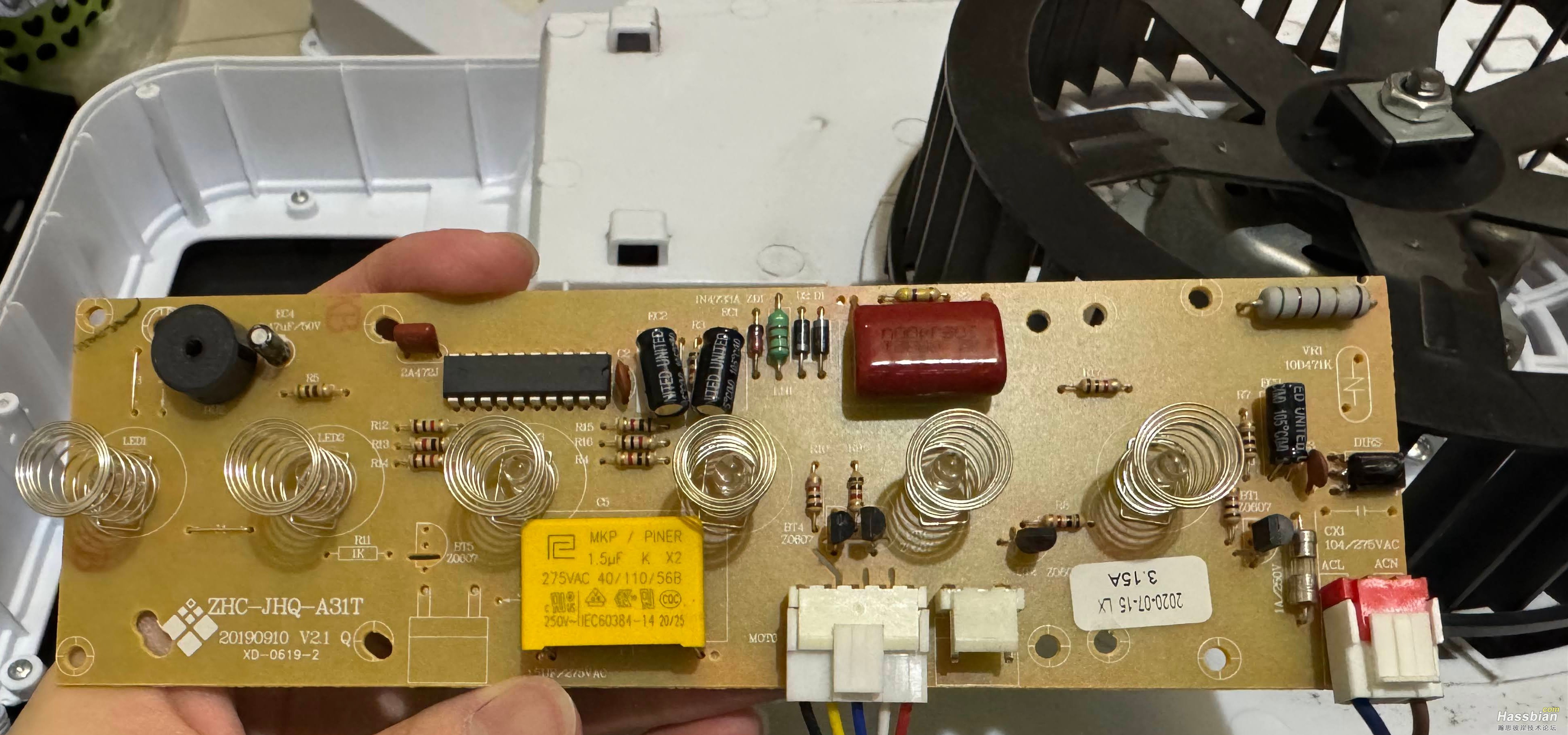

翠叶也是大同小异

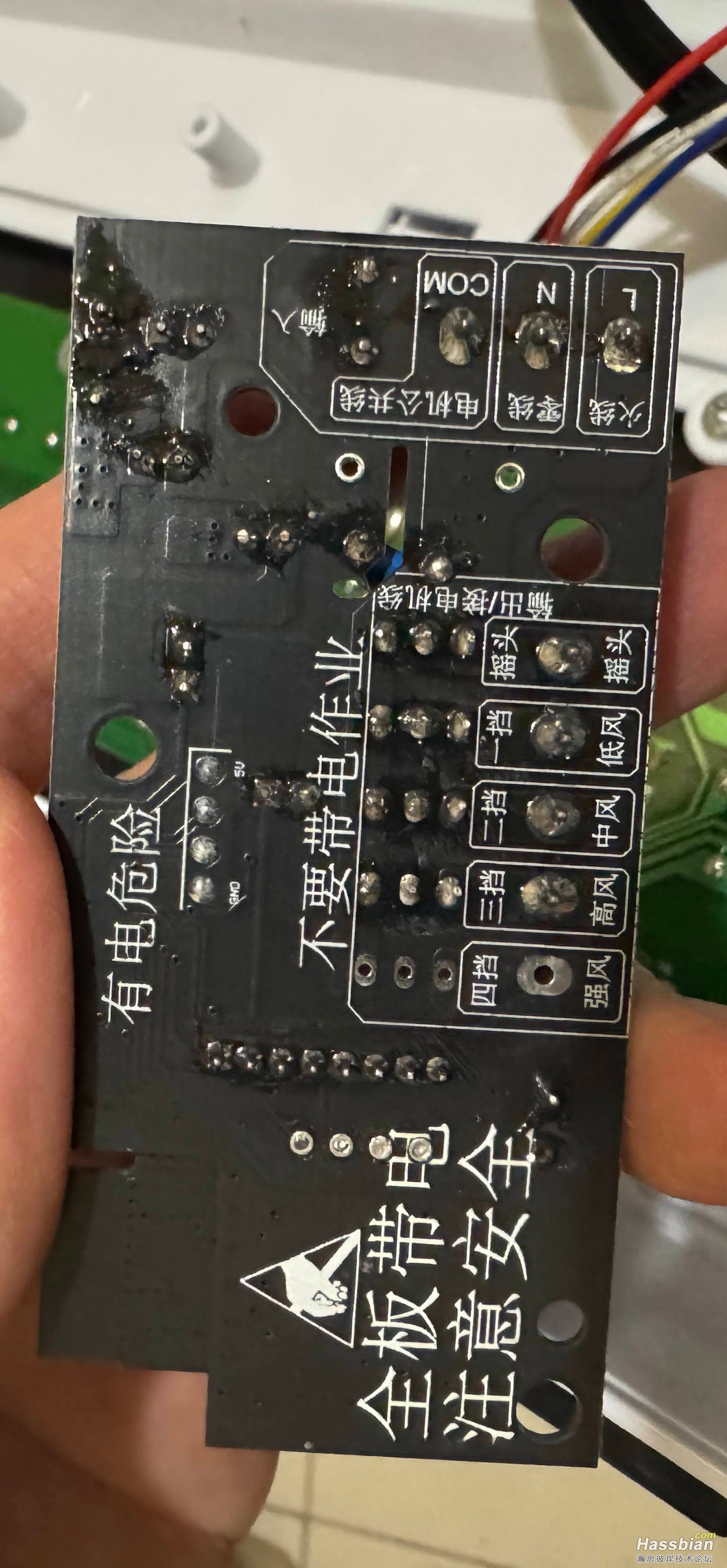

模块背面是这样

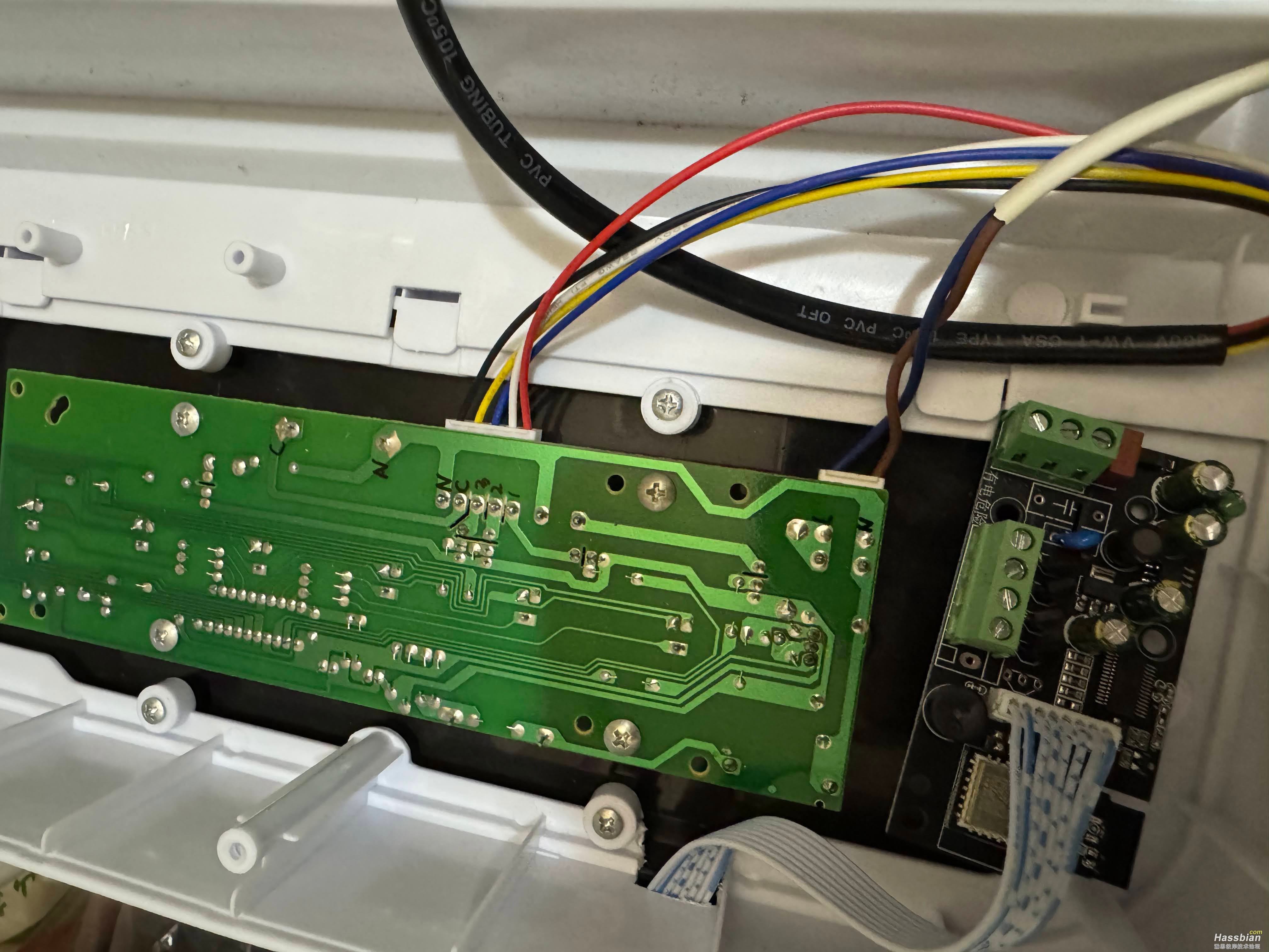

开始改线。首先是把电源线剪了,插头这段的【零线火线】照着接到模块上【N和L】;电机的【三档】线也剪了,接上模块【三档】;
电容的部分,因为是做在原板上,就继续利用着。板上的【零线】接到模块的【公共端】。注意原板上的【火线】不接电,电机的【黄黑】保持接在原板上。
改完接线如图

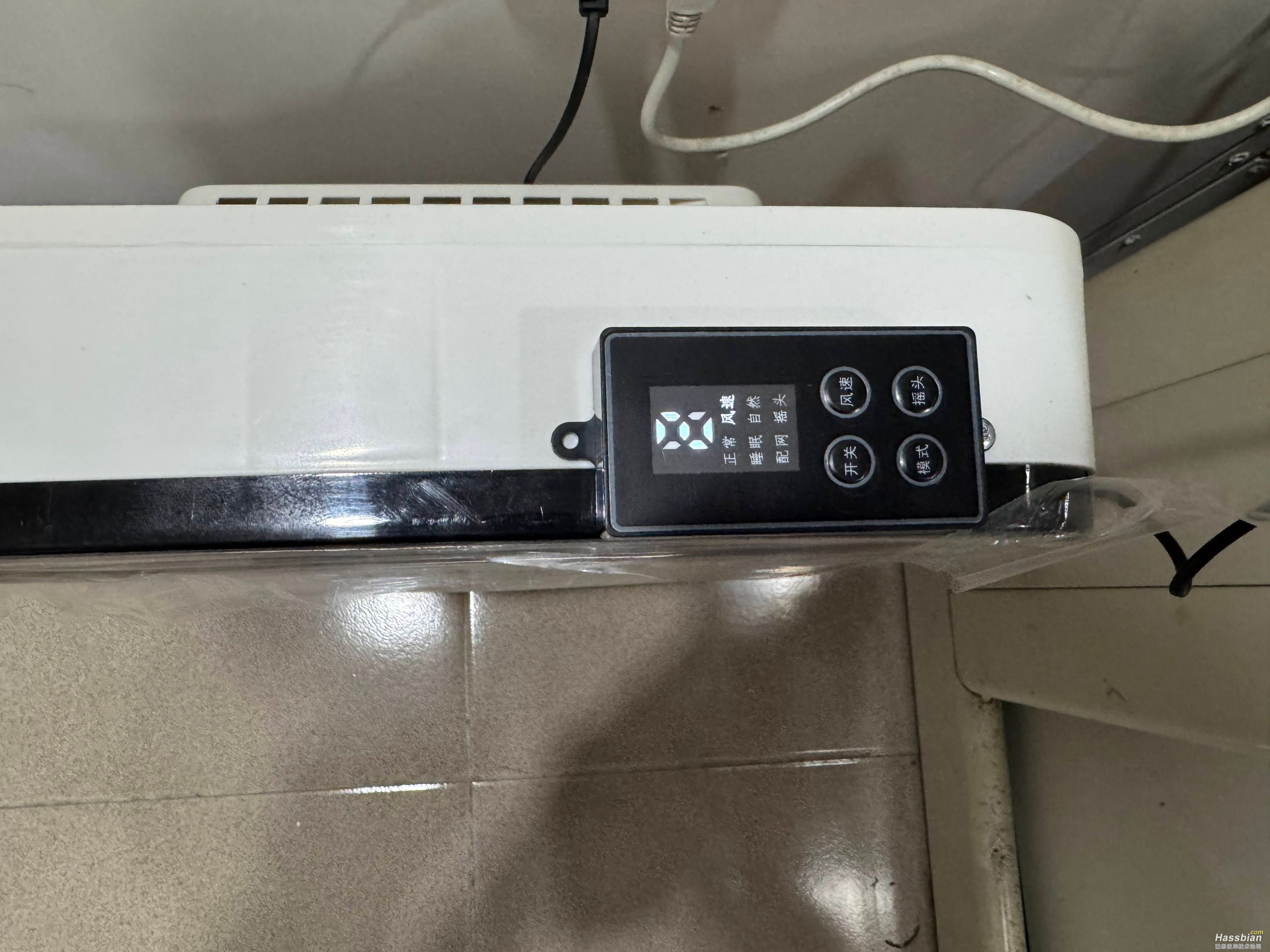

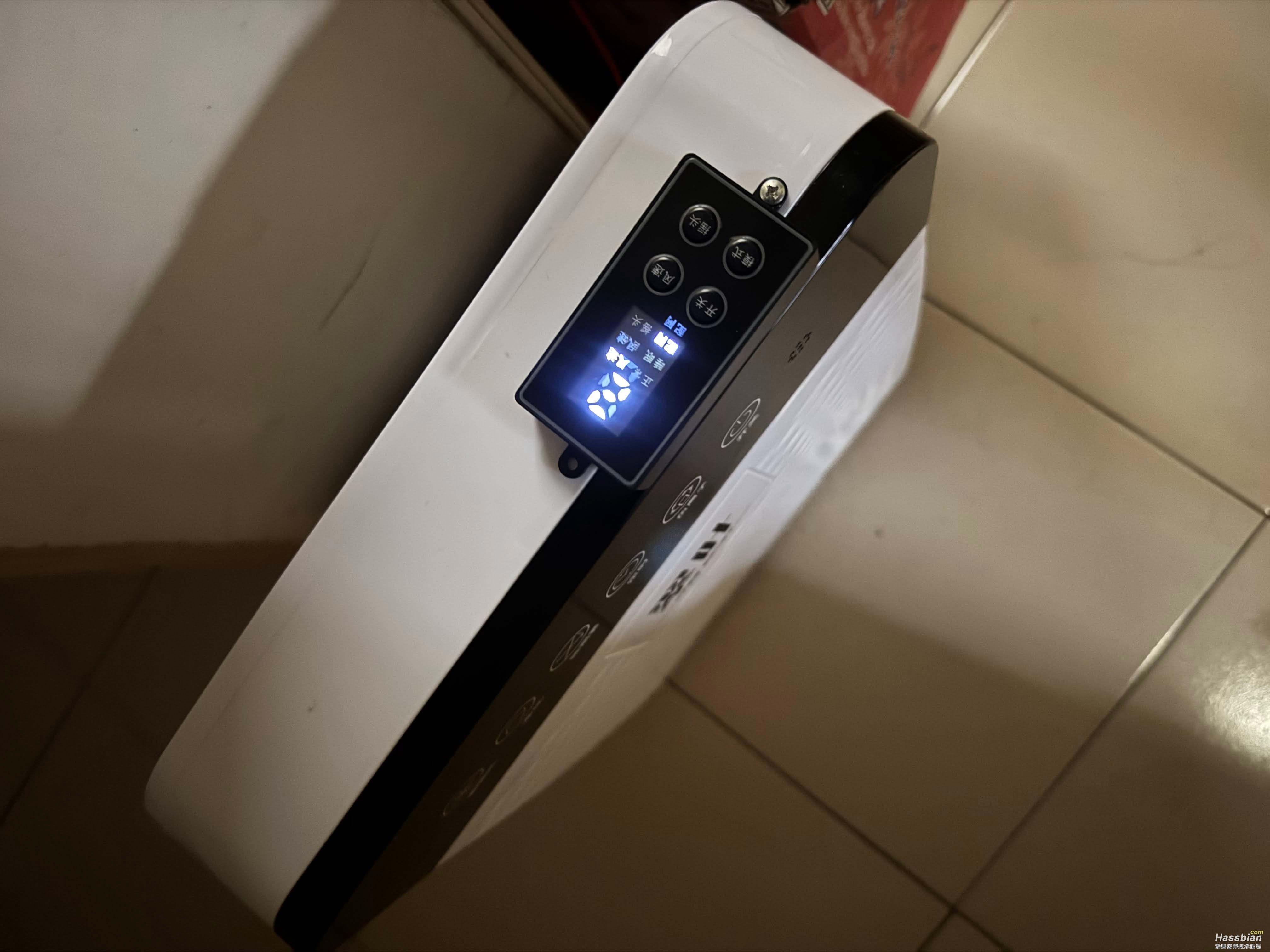

成品

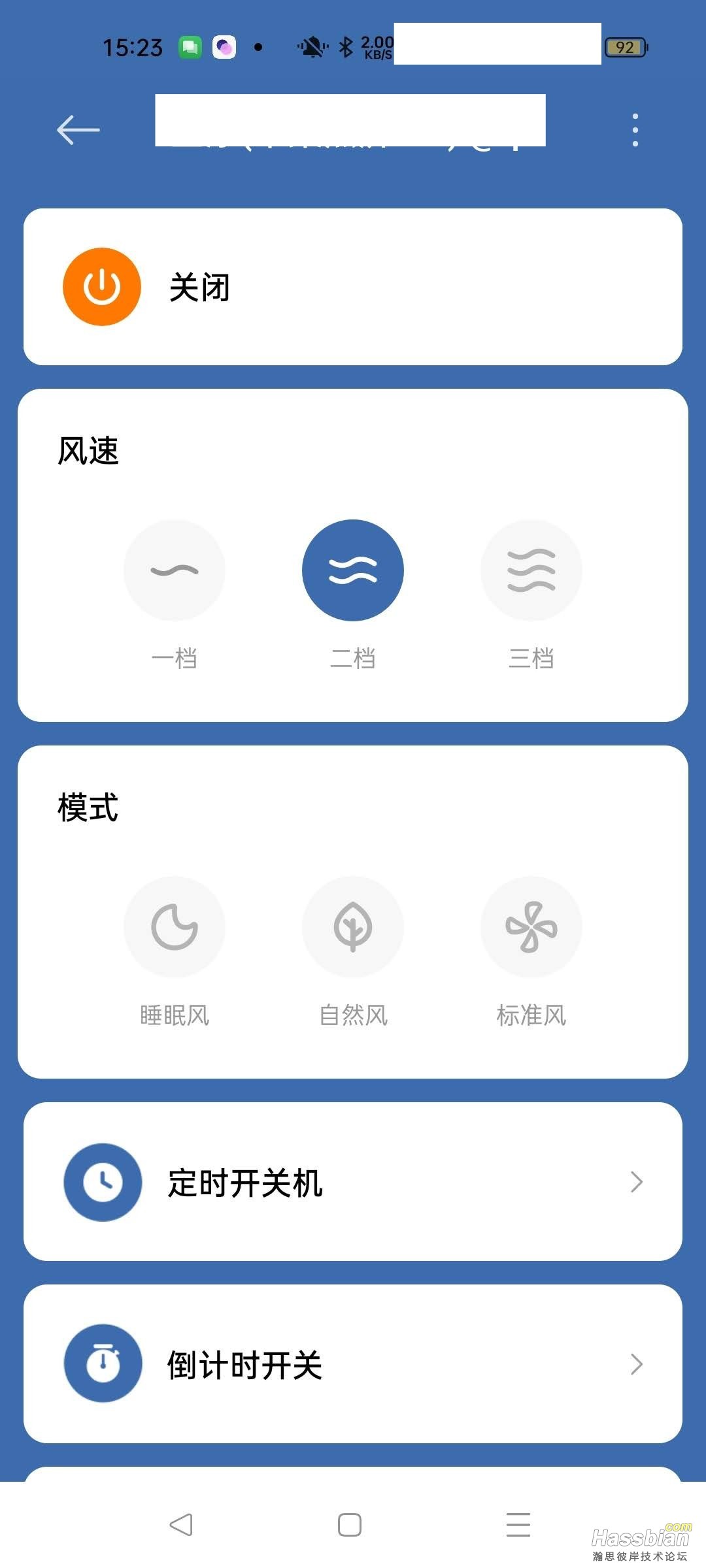

米家界面
原始名称是“多皓智能风扇”。不晓得原本这风扇长啥样,没找着
接入ha和homekit自然是可以的,ha用Xiaomi Home或Xiaomi Miot Auto集成都可以
另外这模块是可以关闭蜂鸣器的,可以再用空气盒子等设备按条件实现自动调整风速
