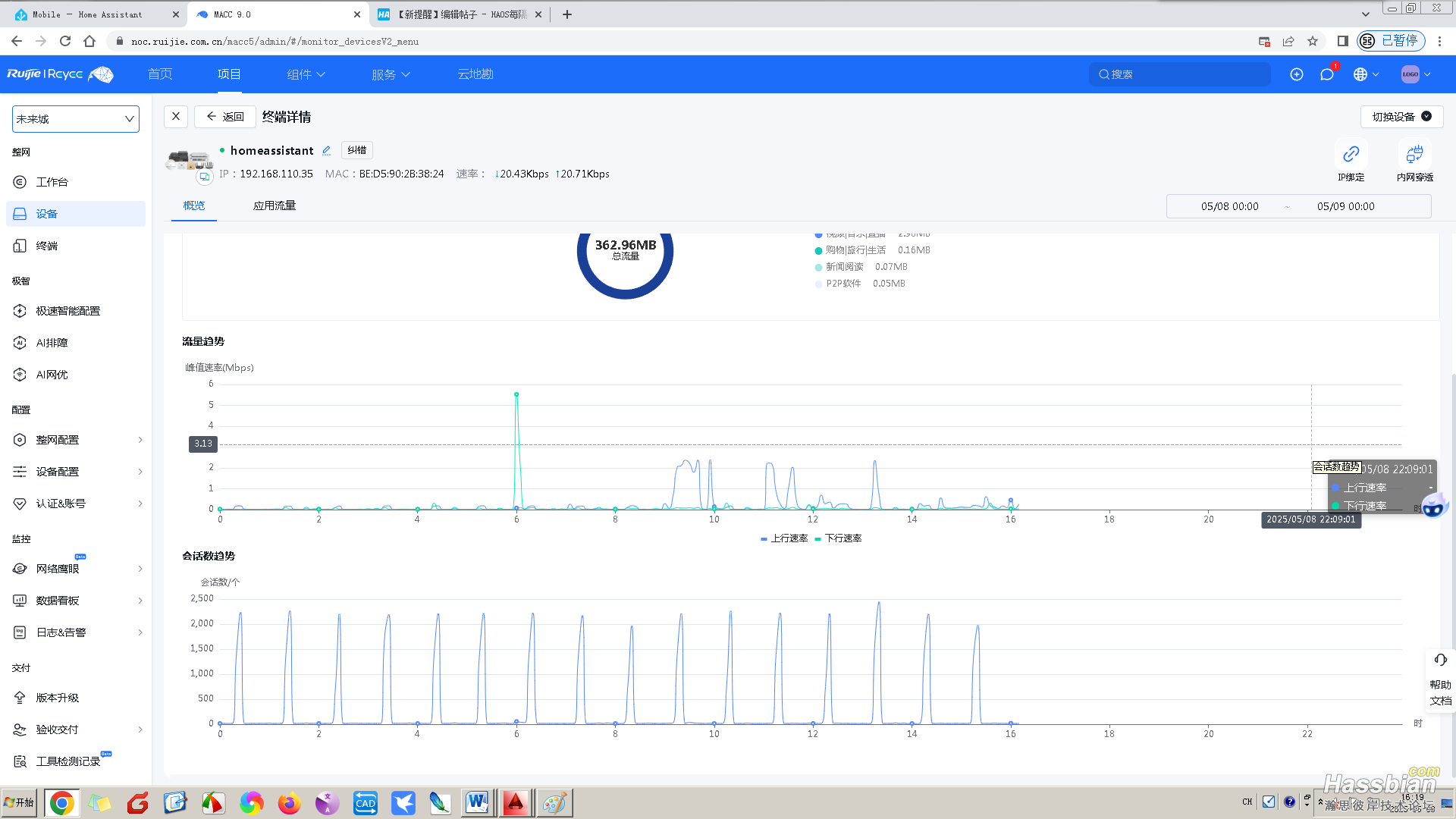

HAOS每隔一小时出现一次会话数高峰,会话数达到2000以上,每小时都出现,请问大家出现过么?如下图

发表于 2025-5-9 02:20:43 来自手机 | 显示全部楼层
有定时任务吧

发表于 2025-5-9 20:51:16 | 显示全部楼层
你用的是冬瓜HAOS吗?
居然2000连接数?应该不是HAOS的标准服务吧。
HA官方的镜像是有定时向服务器请求数据的,因为毕竟有需要更新什么升级数据,这个是python代码里面的线程和任务队列里面管理的
你用cronctl -l是看不到的。
你看看你启动的其他addons是什么,也可能是某些云服务集成的后台服务,比如青龙面板addons什么的。
但是瞬间2000个连接有点匪夷所思了。一般产生几个连接就差不多,是不是路由统计偏差

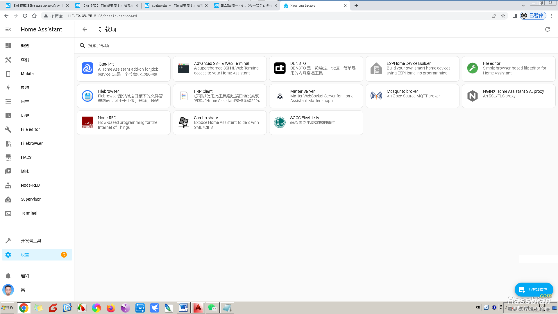

 楼主| 发表于 2025-5-12 11:18:53 | 显示全部楼层
无标题.png 确实是冬瓜系统,总共也没几个addon,到现在还找不到病根

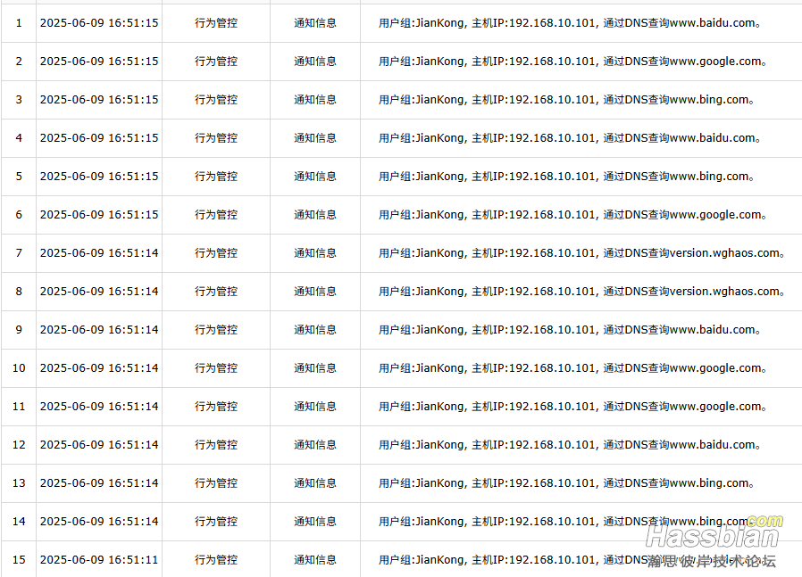

发表于 2025-6-9 17:01:25 | 显示全部楼层
我的也是这种
发表于 2025-6-9 17:12:23 | 显示全部楼层
各种。我现在是 也一头懵逼

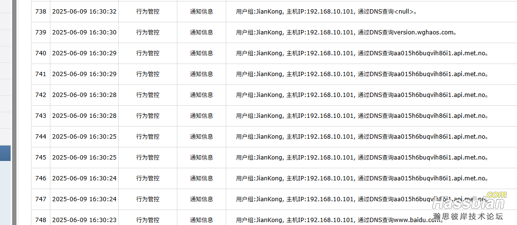

发表于 2025-6-11 11:05:25 | 显示全部楼层
honest 发表于 2025-6-9 17:12
各种。我现在是 也一头懵逼
你是不是跑了什么addons应用导致的。
这里面只有2次是访问冬瓜平台服务。基本是haos系统会定期获取ota的升级信息(主要是看core和supervisor镜像是否升级了,一般一天会几次)。
其他应该都不是。可能是某个addons内部逻辑检查通讯线路。
