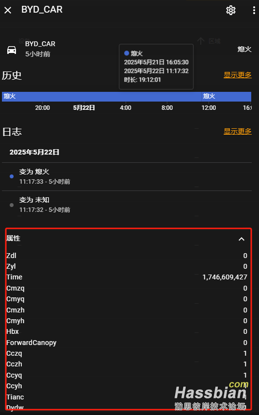

 楼主| 发表于 2025-5-23 10:44:29 | 显示全部楼层
小小偶白 发表于 2025-5-22 16:23
之前的帖子一直可以用啊,cookie每天重新获取即可。https://bbs.hassbian.com/thread-18154-1-1.html ...
老哥,我下边的属性,从来没更新过,这个应该怎么搞,另外你的卡片用的什么? yaml 吗?能分享下吗。谢谢老哥

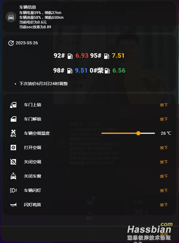

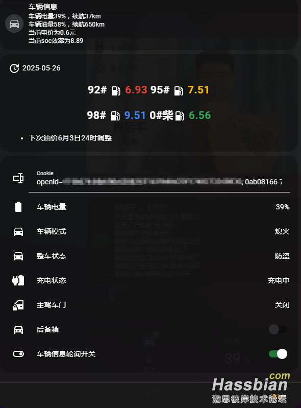

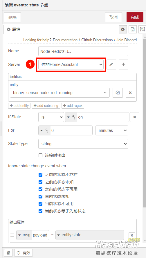

卡片就自己组合了下,Node-Red流程是在大佬配置好的基础上自己修改过的,使用了节点node-red-contrib-simpletime、node-red-contrib-uuid、node-red-contrib-home-assistant-websocket、node-red-contrib-http-request、node-red,可以通过巴法云、手机通知等方式自动获取Cookies,配合手机自动化脚本实现每日自动更新Cookies。
内容需要修改成自己的: PixPin_2025-05-27_09-51-38.png PixPin_2025-05-27_10-01-55.png PixPin_2025-05-27_10-03-05.png
Node-Red流程节点: BYD汽车.zip (11.17 KB, 下载次数: 16)

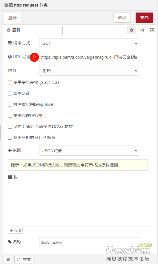

发表于 2025-5-29 09:43:36 | 显示全部楼层
zkxa 发表于 2025-5-27 16:57
巴法云、手机通知等方式自动获取Cookies,能讲讲方法么?
我本身手机是root了,然后通过安卓手机自动化脚本凌晨00:02自动获取cookie写入到手机文本中。
巴法云的话就把cookie发送到提前在巴法云创建的cookie主题,在nr中设置00:00~00:10固定时间间隔请求巴法云cookie主题的内容。
获取手机通知就利用HA的app获取自动化脚本程序发送包含cookie的通知,结合自动化判断通知是否包含cookie的字段,如果包含就截取cookie自动填入到设置好的辅助元素中,然后nr判断该辅助元素的值变化就设置cookie为元素值。
