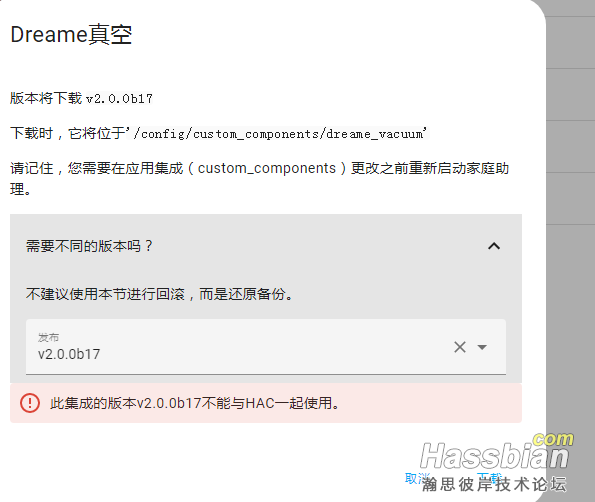

追觅插件不能下载测试版 什么弄

发表于 2025-4-17 08:49:35 | 显示全部楼层
删掉HACS的集成,到github下载安装github.com/Tasshack/dreame-vacuum/releases
 楼主| 发表于 2025-4-17 14:17:47 | 显示全部楼层
装完  登录进去提示没有实体设备

发表于 2025-4-17 17:17:59 | 显示全部楼层
x26126114 发表于 2025-4-17 14:17
装完  登录进去提示没有实体设备
我一直再用b16,没更新b17

发表于 2025-5-21 00:50:13 | 显示全部楼层
linyf 发表于 2025-4-17 17:17
我一直再用b16,没更新b17
请问登录时小米的账号需要二次验证这个怎么解呀?

发表于 2025-5-21 08:01:39 | 显示全部楼层
不要登小米,登录追觅账号
