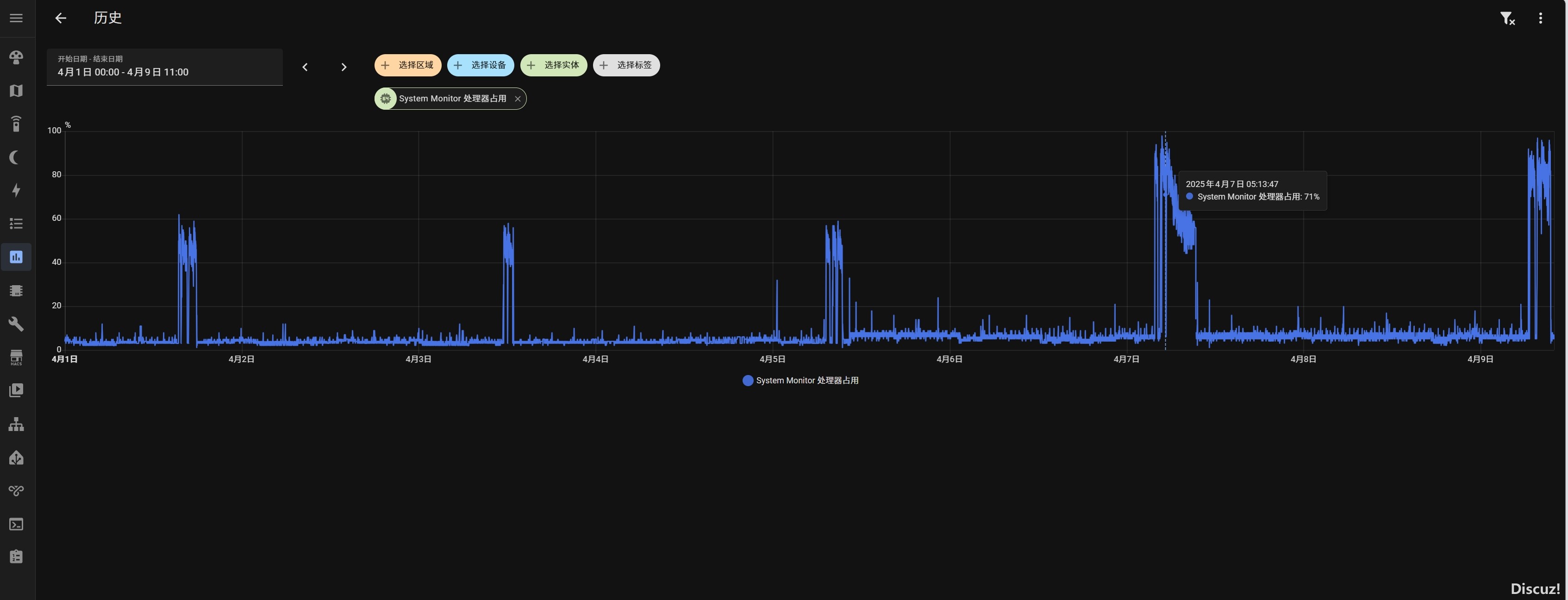

有大佬遇到这种情况吗,我使用unraid做宿主机,用虚拟机安装haos,之前是冬瓜大佬的,现在换回官方,不过也一样,隔一段时间,大概不到48个小时,就会出现突然cpu占用升高,然后卡死的现象,周期性发作。 微信截图_20250409095650.png

我的也会这样,
最近更是2,3个小时会重开机一次,请问后来找到解决方式?

unraid主机没有卡死,HA虚拟机会突然占用CPU很高,也是一两天来一次,必须进入unraid重启HA虚拟机。查不出原因。

找不到解决方案,最后重新安装整个haos,不能使用备份,用了备份就不行。。。
