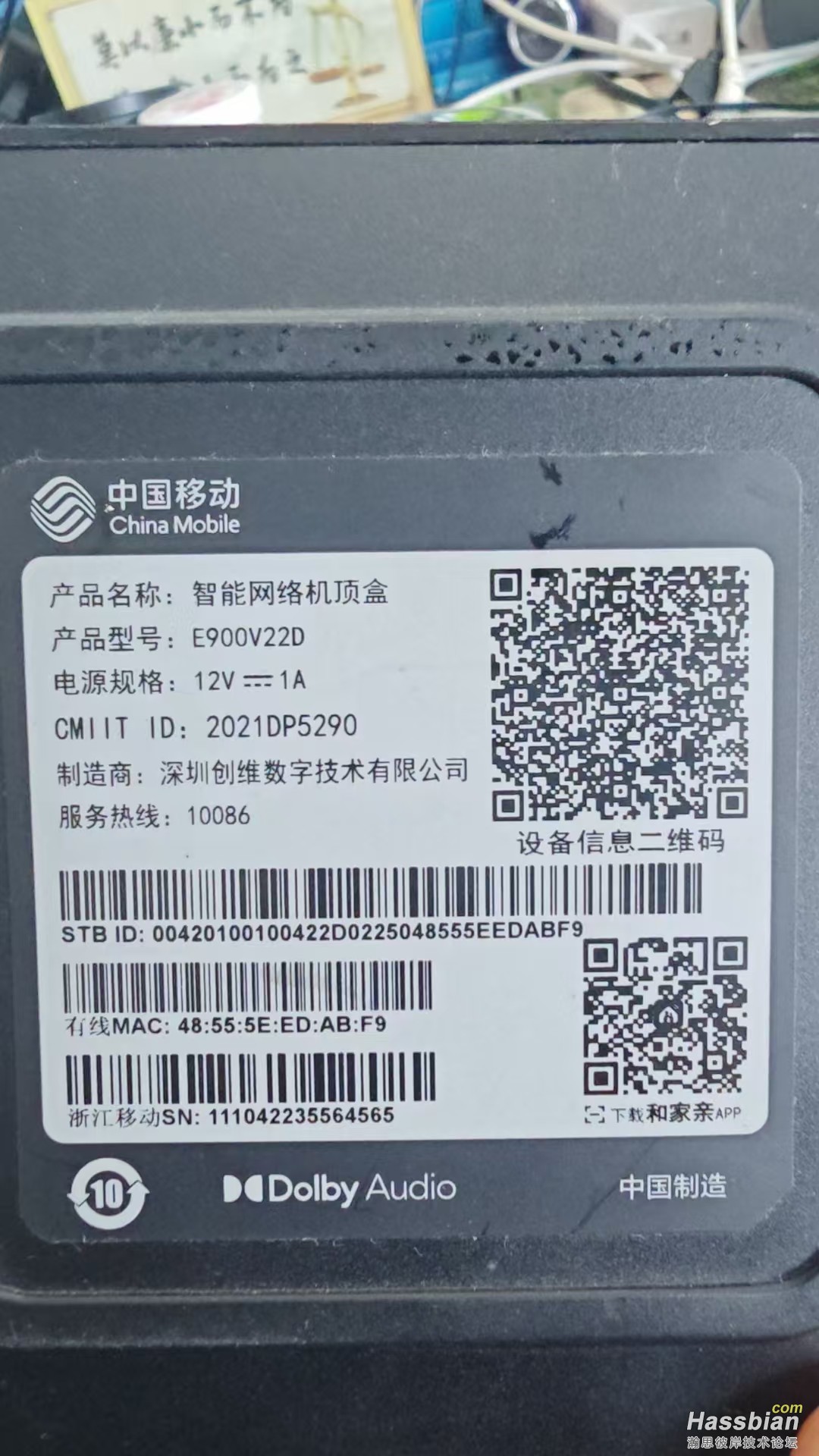

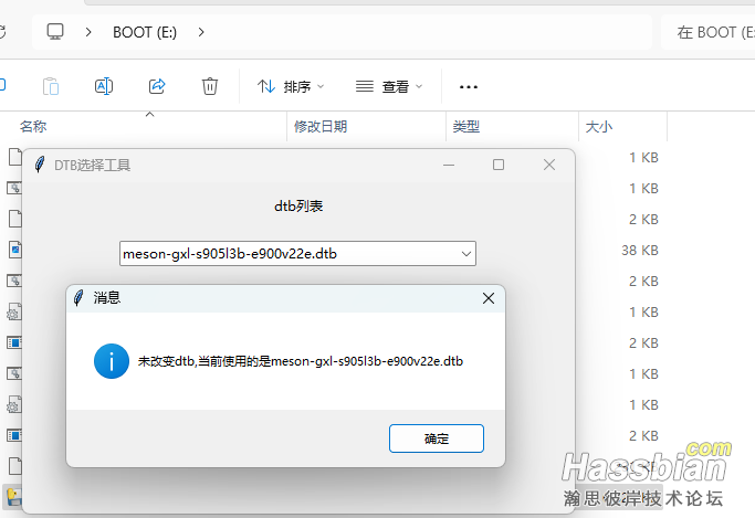

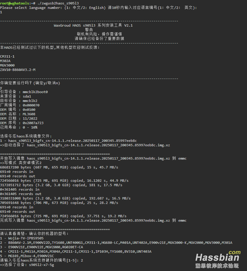

创维E900V22D,,拆开看了是S905L3(B)芯片,下载了S905L3(B)的包烧录U盘,选择了meson-gxl-s905l3b-e900v22e.dtb,从U盘启动,安装冬瓜HAOS 之后,选了2,然后关机拔U盘,通电,盒子启动不了,显示黑屏,路由器也没看到盒子获取ip。试了好多次了都不行,求大神们支招

试了好多次,发现选3就可以了

为什么我选了2和3都不行啊IP还是没有

网络盒子(二手电视盒)叫同样型号,但实际不是一个板子,无法通用dtb的机器一直存在。
