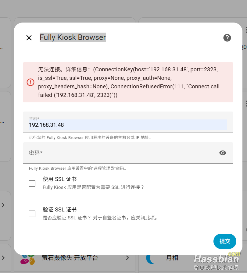

发表于 2025-8-14 21:08:22 | 显示全部楼层
那么大佬指导一下这个集成怎么填写,平板端的Fully要设置什么?
56
282
282
226
发表于 2025-8-23 21:46:52 | 显示全部楼层
平板端要打开远程
