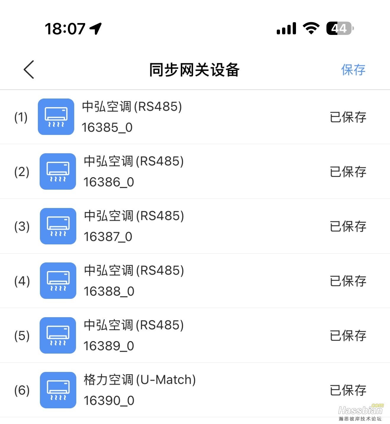

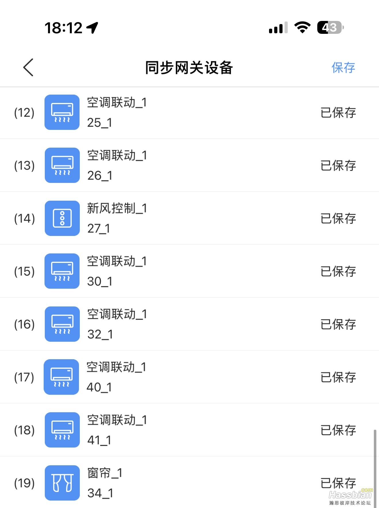

通过大佬的ha_dnake_home完成了多联机中央空调(1拖4)和窗帘的集成,但还有一个新风和厨房独立空调确没有进去,看了dnake网关里面是有这两个控制模块的(下图的新风控制和格力空调),这个是为何,求助~ IMG_7559.jpg IMG_7557.jpg
