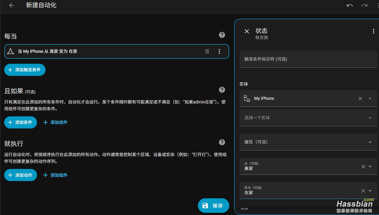

 楼主| 发表于 2025-7-6 13:40:32 | 显示全部楼层
一颗星球 发表于 2025-7-6 04:04
这是在家变离家的间隔,我需要的是离家到在家的间隔
这个间隔就是ping的间隔时间,ping通了就在家,ping不通就离家

发表于 2025-7-7 22:27:03 | 显示全部楼层
看这个的解释,是为了防止偶尔PING不通,误标不在家,不是ping的频率
