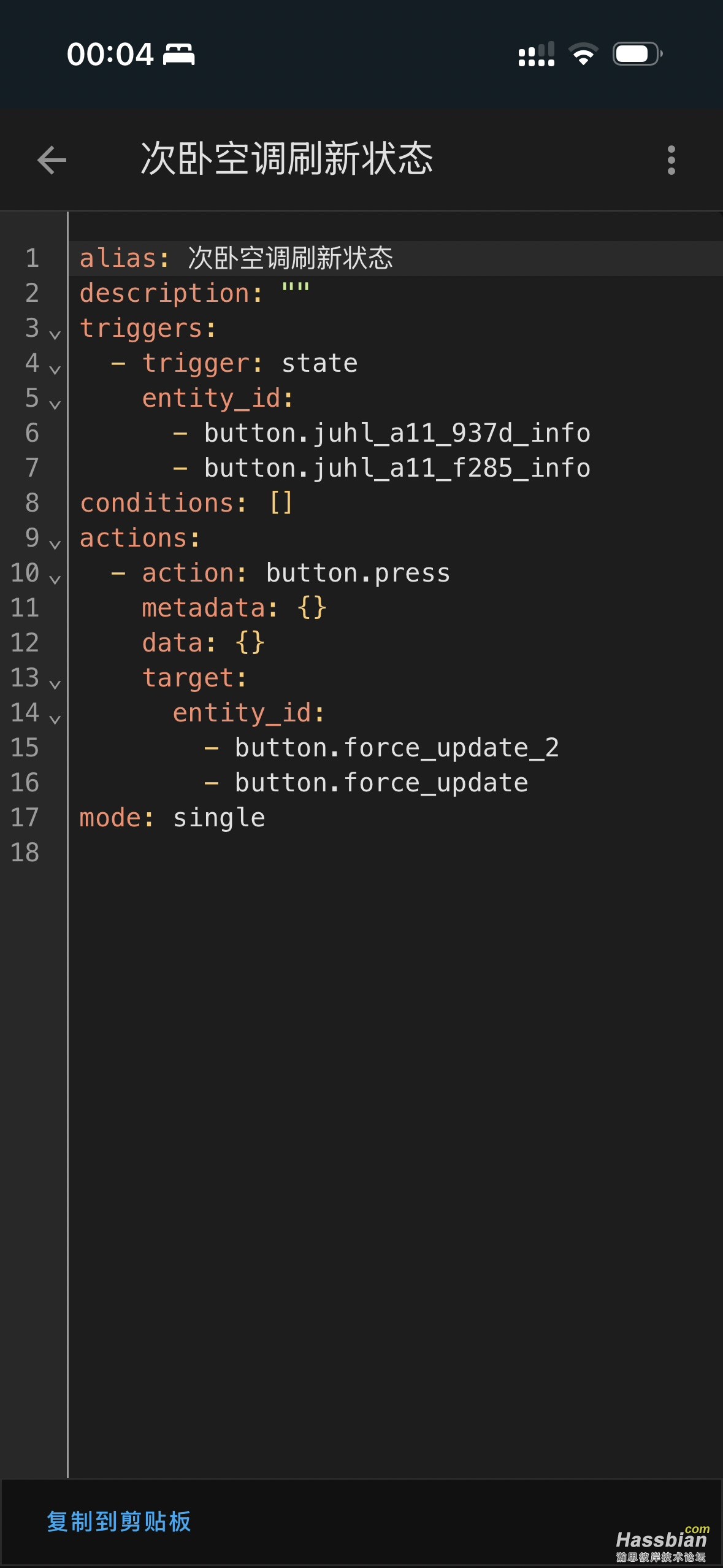

感谢大佬的集成,那个force upd非常好用,直接与设备同步了。然后自己突然有了灵感,接入miot的空调会自动更新,其实就是一个自动刷新的force update。 自己设置了一个自动化,相当于把miot里的自动刷新映射到本集成的force  update。完美实现自动同步状态!✌️

 楼主| 发表于 2025-8-28 10:47:54 | 显示全部楼层
这个思路很好,置顶了
