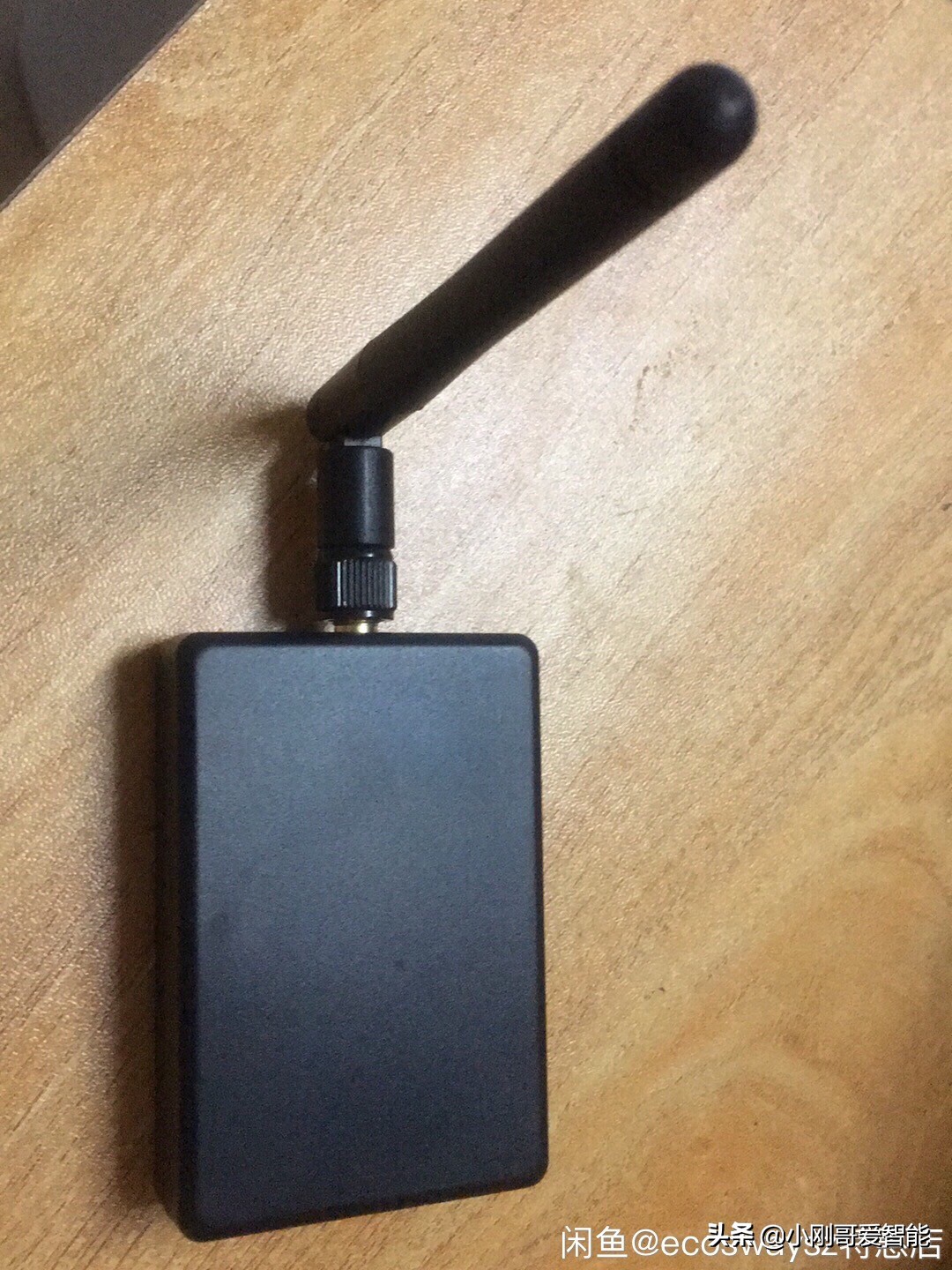

先还是来看下网关长啥样吧
注意 新版本的已经改为内置天线,信号基本一致。

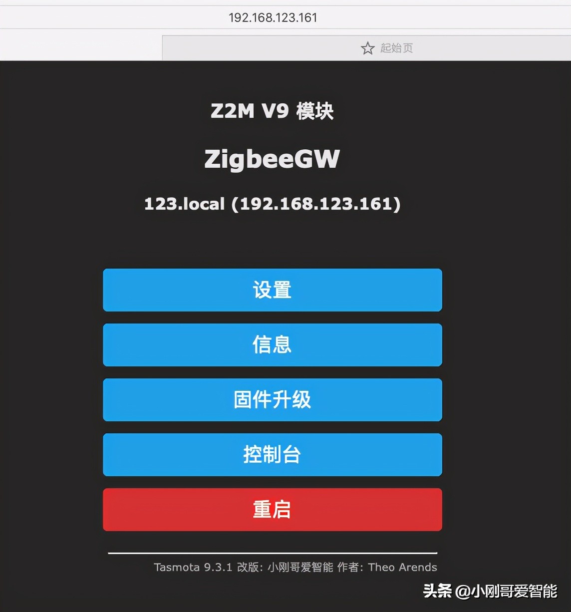

连上网以后,在路由器中找到这个网关的ip地址;
web中打开进入网关后大家就能看到以下界面

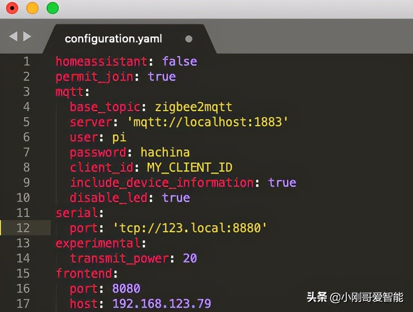

在zigbee2mqtt的配置中输入以下配置就可以正常使用了

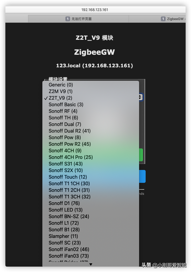

直接在模块中选择这个就可以

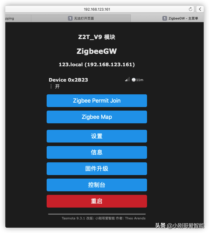

点击配对就可以配对,然后按住要配对的设备就可以配对上你的设备哦
这样就配对上了哦

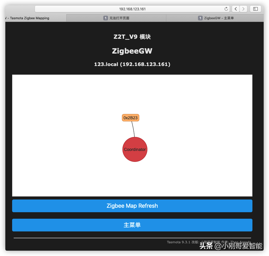

点击地图还能看到配对的网络地图.
炫酷吧!
