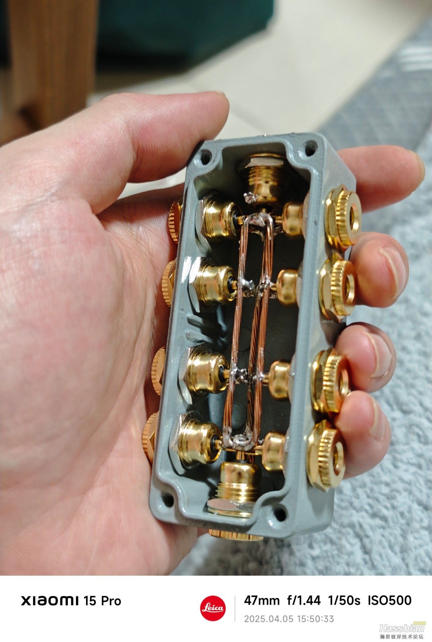

自己做个配电盒,打孔可以交给卖家。

发表于 4 天前 | 显示全部楼层
plmokn 发表于 2026-8-31 11:09
自己做个配电盒,打孔可以交给卖家。
请问这个盒子有关键词吗?

发表于 前天 12:06 来自手机 | 显示全部楼层
uio 发表于 2026-9-1 12:12
请问这个盒子有关键词吗?
铸铝防水盒,没有台钻的话建议让商家开孔
