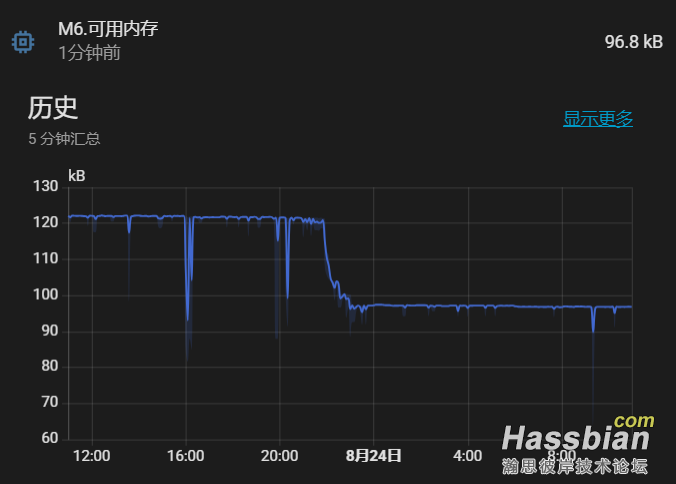

发表于 2026-8-20 21:54:57 | 显示全部楼层
gasment 发表于 2026-8-20 21:10
更新了原版协议的支持,现在所有nps配置都可以实时修改和配置自动化
太好了!谢谢大佬!感觉ESP32模块的内存还是太少了,要是有个2、3MB的RAM就好了
