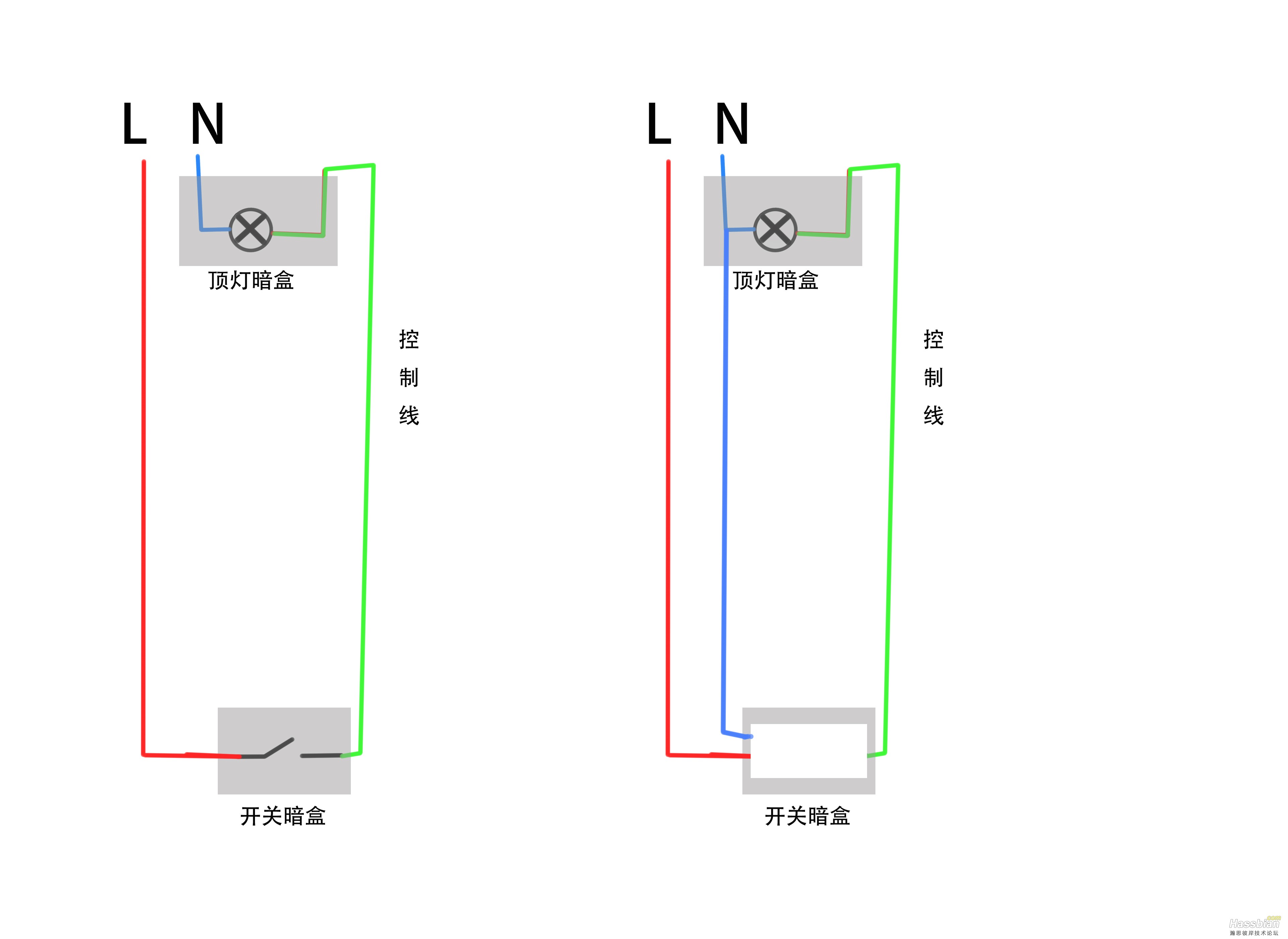

发表于 2026-8-20 12:39:33 | 显示全部楼层
Christopher_S 发表于 2026-8-19 16:03
我想到的是把原来开关盒里的两根火线直接连起来,再把通断器藏到灯盒里,然后原来开关的位置贴一个无线开 ...
拔出控制线的同时带进去两根线:零线控制线
(零火线控制线及接线方法以实际为准,非专业人士 示意图仅供交流参考)

 楼主| 发表于 2026-8-20 15:46:33 | 显示全部楼层
(零火线控制线及接线方法以实际为准,非专业人士 示意图仅 ...
明白你的意思了,就是从顶灯暗盒的位置进去两根线,绑在原来的控制线上,再把控制线从开关暗盒这边抽出来,这样就做到零线也进暗盒了。
