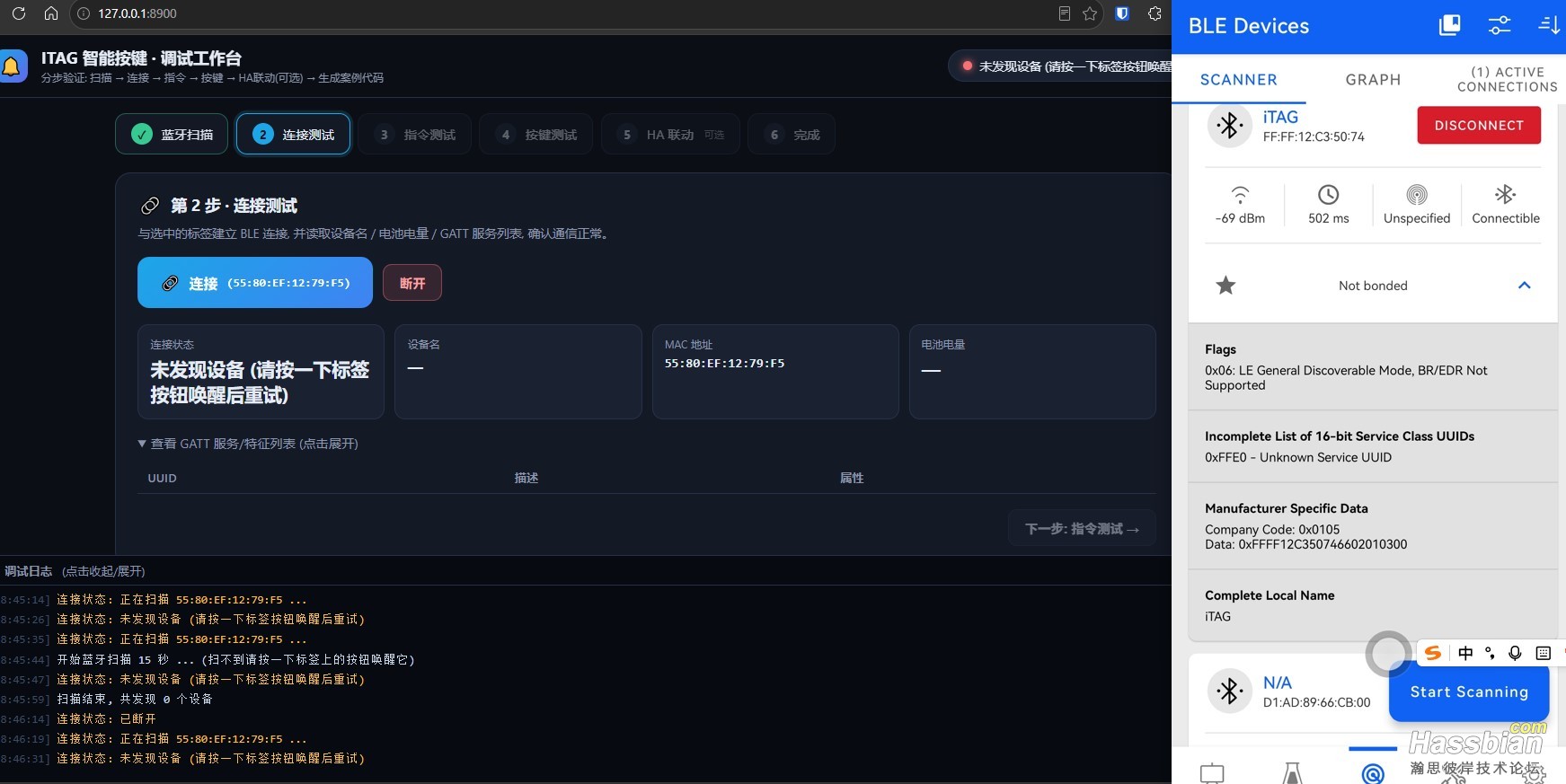

发表于 2026-8-19 18:53:51 | 显示全部楼层
调试工作台和EFR Connect(安卓APP)检测到蓝牙Mac的不同
[itag-debug] 调试工作台已启动: http://127.0.0.1:8900
READY http://127.0.0.1:8900
[itag-debug] 提示: 若扫不到标签, 请按一下标签上的按钮唤醒
[18:38:52] 开始蓝牙扫描 15 秒 ... (扫不到请按一下标签上的按钮唤醒它)
[18:39:08] 扫描结束, 共发现 0 个设备
[18:39:15] 开始蓝牙扫描 15 秒 ... (扫不到请按一下标签上的按钮唤醒它)
[18:39:30] 扫描结束, 共发现 0 个设备
[18:39:40] 开始蓝牙扫描 15 秒 ... (扫不到请按一下标签上的按钮唤醒它)
[18:39:55] 扫描结束, 共发现 1 个设备
[18:42:14] 开始蓝牙扫描 15 秒 ... (扫不到请按一下标签上的按钮唤醒它)
[18:42:30] 扫描结束, 共发现 0 个设备
[18:42:36] 开始蓝牙扫描 15 秒 ... (扫不到请按一下标签上的按钮唤醒它)
[18:42:51] 扫描结束, 共发现 0 个设备
[18:43:02] 开始蓝牙扫描 15 秒 ... (扫不到请按一下标签上的按钮唤醒它)
[18:43:17] 扫描结束, 共发现 0 个设备
[18:43:20] 开始蓝牙扫描 15 秒 ... (扫不到请按一下标签上的按钮唤醒它)
[18:43:36] 扫描结束, 共发现 0 个设备
[18:43:37] 开始蓝牙扫描 15 秒 ... (扫不到请按一下标签上的按钮唤醒它)
[18:43:52] 扫描结束, 共发现 0 个设备
[18:43:56] 开始蓝牙扫描 15 秒 ... (扫不到请按一下标签上的按钮唤醒它)
[18:44:12] 扫描结束, 共发现 0 个设备
[18:44:15] 开始蓝牙扫描 15 秒 ... (扫不到请按一下标签上的按钮唤醒它)
[18:44:31] 扫描结束, 共发现 0 个设备
[18:44:35] 开始蓝牙扫描 15 秒 ... (扫不到请按一下标签上的按钮唤醒它)
[18:44:50] 扫描结束, 共发现 1 个设备
[18:45:14] 连接状态: 正在扫描 55:80:EF:12:79:F5 ...
[18:45:26] 连接状态: 未发现设备 (请按一下标签按钮唤醒后重试)
[18:45:35] 连接状态: 正在扫描 55:80:EF:12:79:F5 ...
[18:45:44] 开始蓝牙扫描 15 秒 ... (扫不到请按一下标签上的按钮唤醒它)
[18:45:47] 连接状态: 未发现设备 (请按一下标签按钮唤醒后重试)
[18:45:59] 扫描结束, 共发现 0 个设备
[18:46:14] 连接状态: 已断开
[18:46:19] 连接状态: 正在扫描 55:80:EF:12:79:F5 ...
[18:46:31] 连接状态: 未发现设备 (请按一下标签按钮唤醒后重试)
