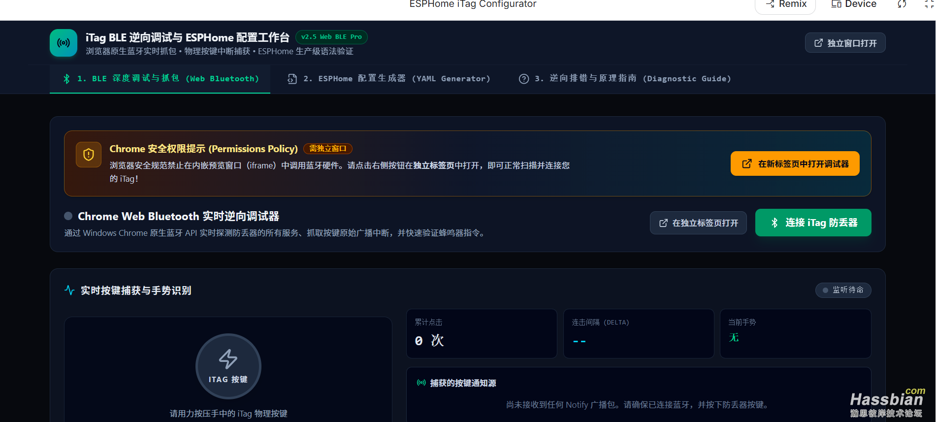

[硬件DIY] 2.9 元防丢器,直接软件逆向改造成智能家居无线按键

今天下午用了1个小时,就用ai逆向成功,用esphome接入ha了
公众号:Home Assistant分享

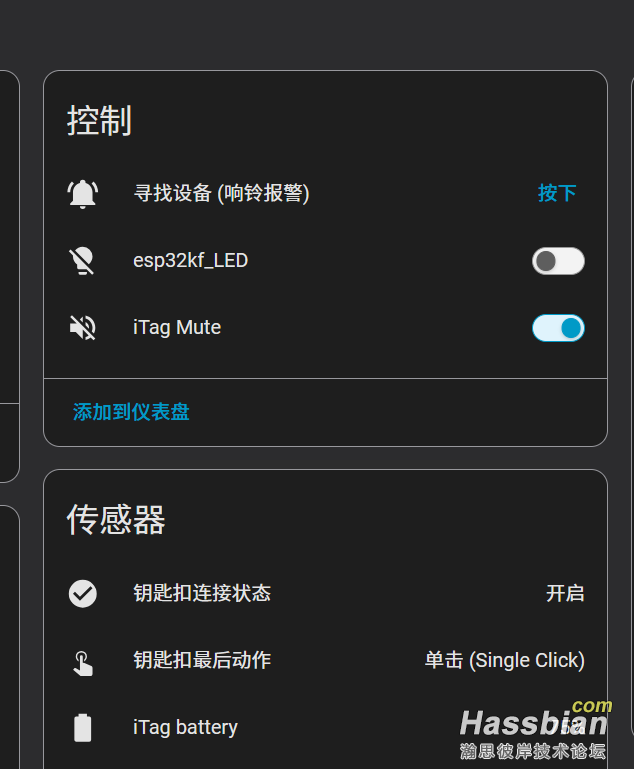

发表于 2026-8-19 12:47:26 | 显示全部楼层
雪晴科技HTH 发表于 2026-8-19 12:26
太强了大佬,看来我这边esphome的都不用做了,大佬有时间会发布出来吗
本来准备今天发的,昨天晚上发现1个bug,这种钥匙扣的逻辑是,断开蓝牙连接(或者离家出门),就触发滴滴滴的报警警告,就是防丢器的形式,ai给出的命令好像不对,你有防丢器解除丢失警告的服务吗或者特征码吗,ai逆向出来的不对。ai给出的2种方案都试过了。断连就警告,ai之前给的命令,连接上蓝牙,就自动把解除命令写进itag里。
如果你有特征码,可以发我,另外我发现这种钥匙扣,如果是长按就直接关机了,不知道你的是不是这样的,我新买的2.9的还没有到,如果在不知情的情况,长按了按钮,关机了。长按关机不知道能不能解除。
ble_client:
  - mac_address: ${itag_mac}
    on_connect:
      then:
        # 1. 写入静音/关闭报警指令 (防止离家报警)
        - ble_client.ble_write:
            service_uuid: 'FFE0'
            characteristic_uuid: 'FFE2'
            value: [0x00]
          # 2. 蓝牙标准协议位 (1803 -> 2A06) - 很多固件其实是看这个
            service_uuid: '1803'
            characteristic_uuid: '2A06'
            value: [0x00]  # 00 代表链路丢失时不报警
