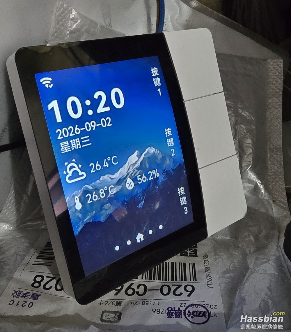

目前我无法让所有功能都正常,这是第一次接触LVGL,实在是太复杂,只是保留主界面用来看时间,当普通智能开关用,其它功能玩不转
